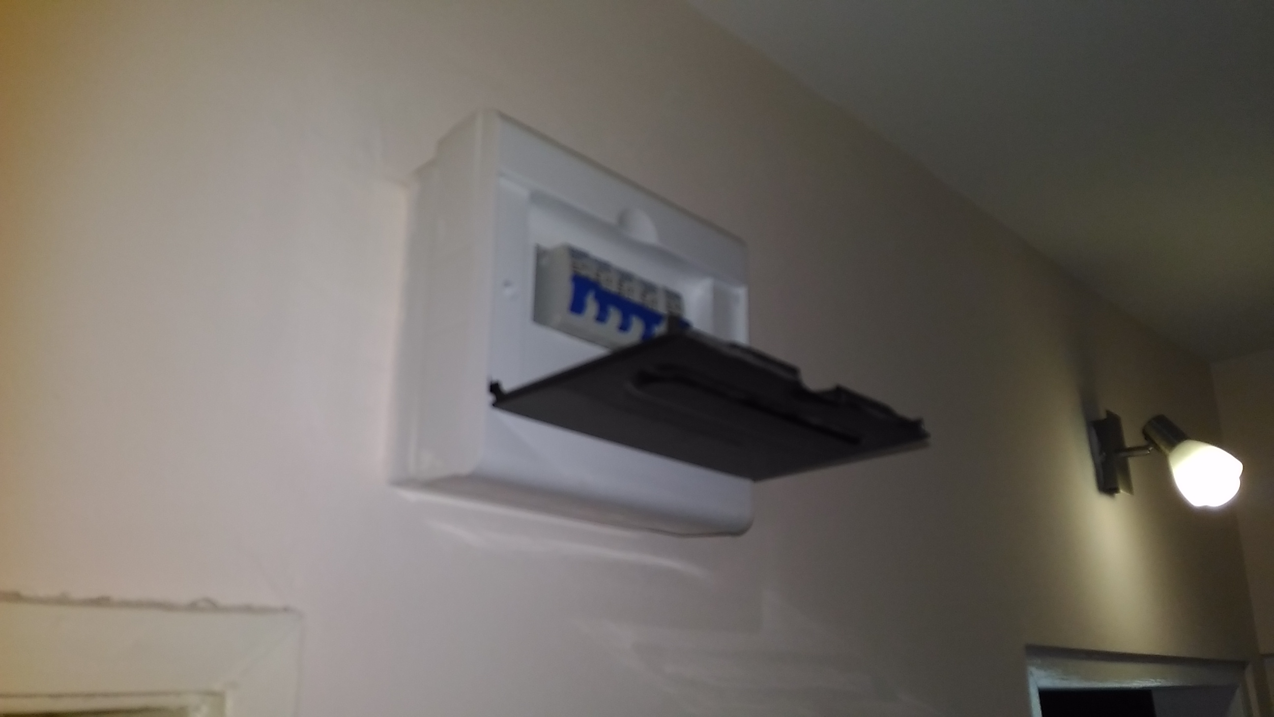

Вие сте се притеснили за девиаторната схема, а аз имах бушон на нулата. Оказа се, че блока е бил захранен по белгийската схема 3-фази без неутрала.
Всеки абонат се е захранвал с по две фази. След това са сменили схемата, но не са оправили апартаментните табла. :axe:

valentino76bs - майстор
После ще кача видео на цветомузиката вътре.....
Не знам какъв мега идиот трябва да си ,да го направиш това нещо и да го оставиш.Възможно най лошата комбинация тука ,най гадните предпазители,най гадната кутия атра с найкофти нул. шина и най некъдърния майстор..На мене също ми се е случвало в бързината да объркам основата и после като взема да затварям лошо ми стана ама го разкачих всичко и наново въпреки ,че собственика каза да го оставя .Аз му казах човек стената ще съборя и тука ще спа така няма да го оставя баси....ужас!
Още един абсурд имаше от миналата седмица ама не можах да го документирам .Рязане на 20КV кабел под напрежение с клещи ,щото си мислели ,че кабела е техен и няма напрежение....Човешки поражения никакви защитата си свърши работата ,клещите малко зеха.....
jekasus - майстор
Капак надолу - явно знак за нещо... :-D
