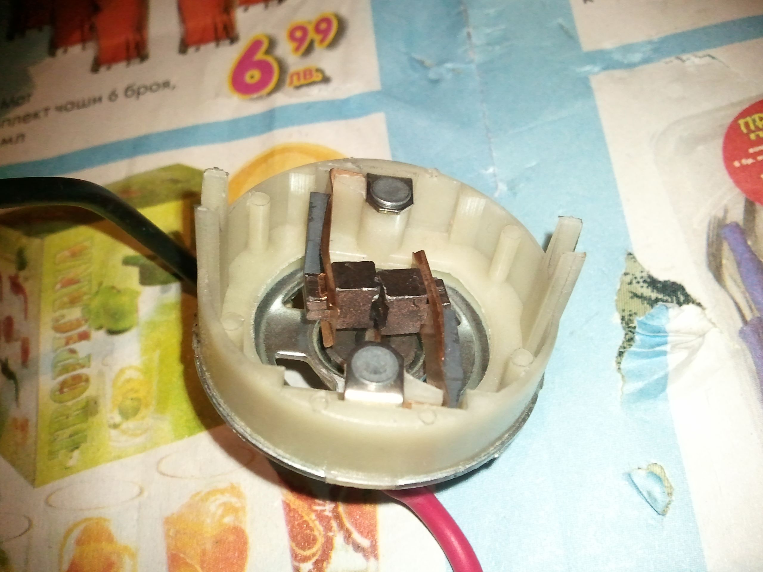

Другия ми въпрос е че смених кадмиевите със литиеви на винтоверта 4 броя а той е 12 волтов и проблема е че върти добре но ако хвана с рука патронника и приложа малко усилие и винтоверта спира т е спира тока.Това го прави и ако върти на празен ход на 2ра скорост след 10 тина секунди спира,и като изчакам няколко секунди започва да се опитва да върти а ако изчакам повече време пак върти като в началото.Та къде е аджеба проблема-сега ясно е че напрежението на празен ход е към 16 волта а при товар към 14,4 волта което е множко за 12 волтовия винтоверт.Но все едно изключва защита няква а на електронния спусък пише от 9 до 24в и 12 А та ме съмнява дали е от него освен да превишава лимита на тока друго не ми идва на ум.В самото моторче има ли някви защити като подам ток директно към мотора върти но не мога да го хвана да видя дали ще изключи.Иначе с кадмиевите съм мерил макс ток към 10 А и освен че омалява не е изключвал никога а с литиевите веднага почна да прави проблеми.А сега да видим кво ще измислят електричарите
За да не пускам ново мнение едитвам това с няколко въпроса-първо сглобих схемата но не заработи светят и двата светодиода дава 3.8 в на празен ход и не изключва когато батерията стигне 4.1-4.2 в.Единственото различно от схемата е че нямах 1к резистор и съм сложил 2*560ома но не ще и да чуе.Я кажете по схемата на входа където е масата отбелязана и всички други "маси" по схемата са общи нали щото са нарисувани малко по странно,то зех да се чудя вече на всякви варианти.

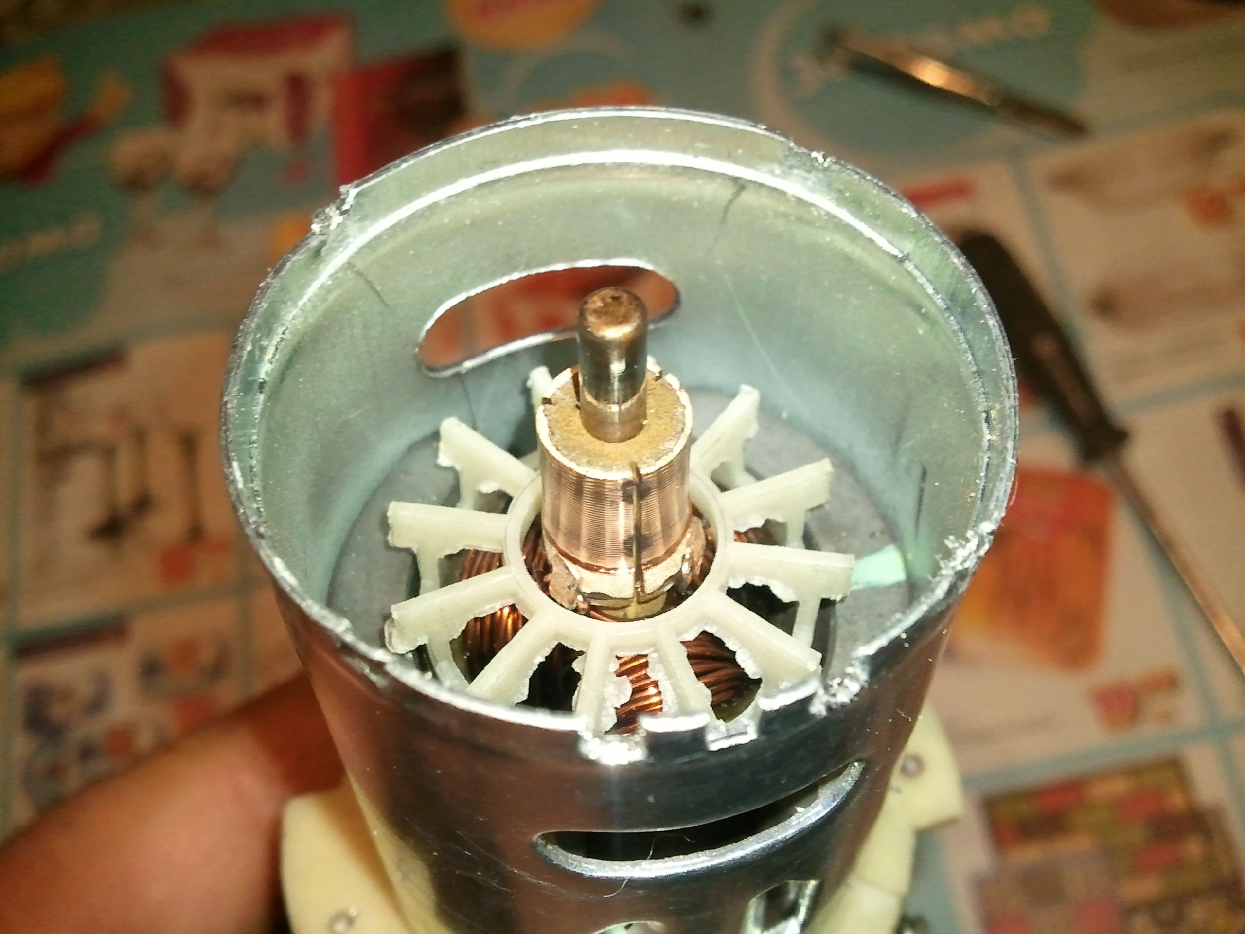

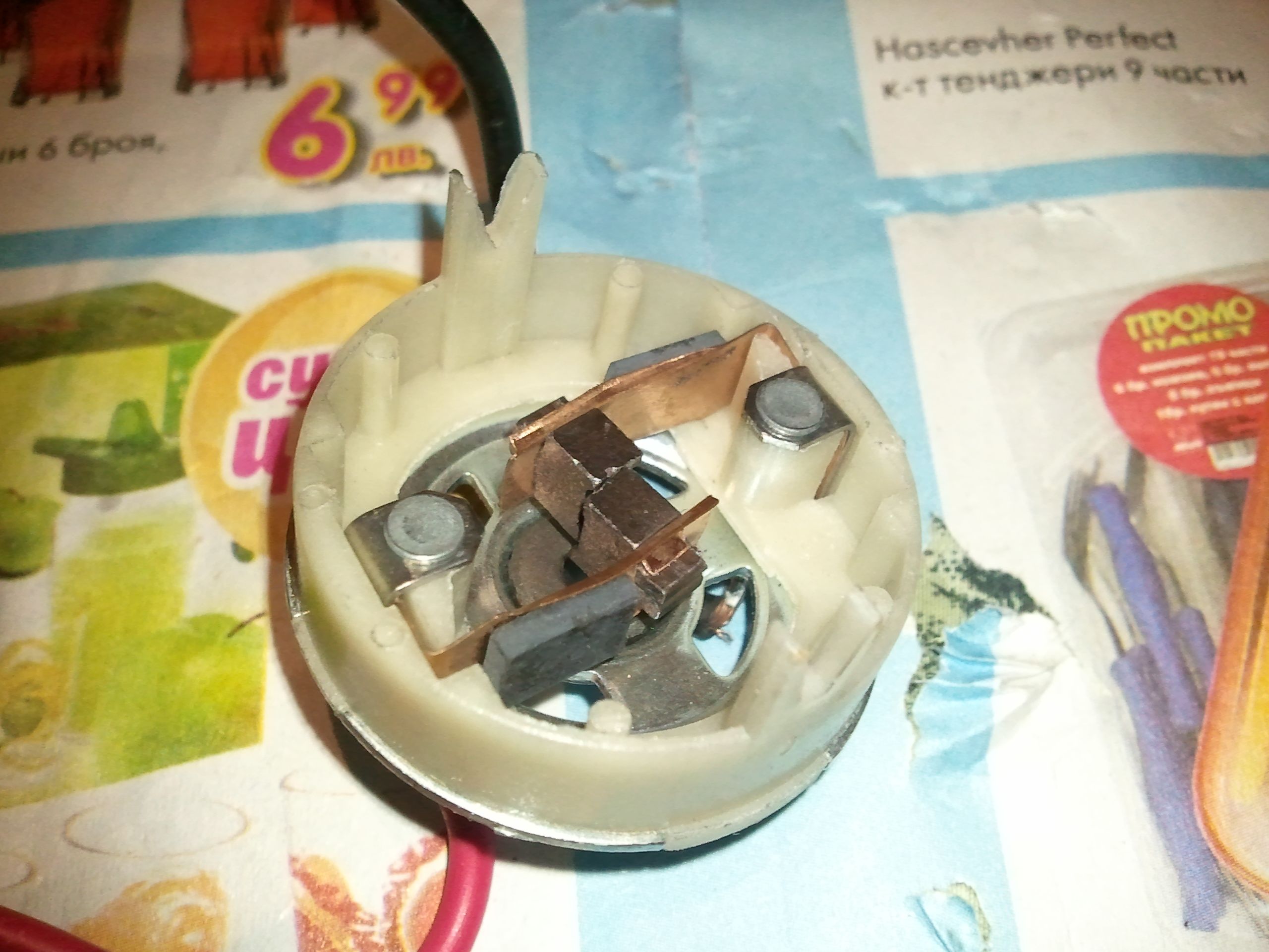

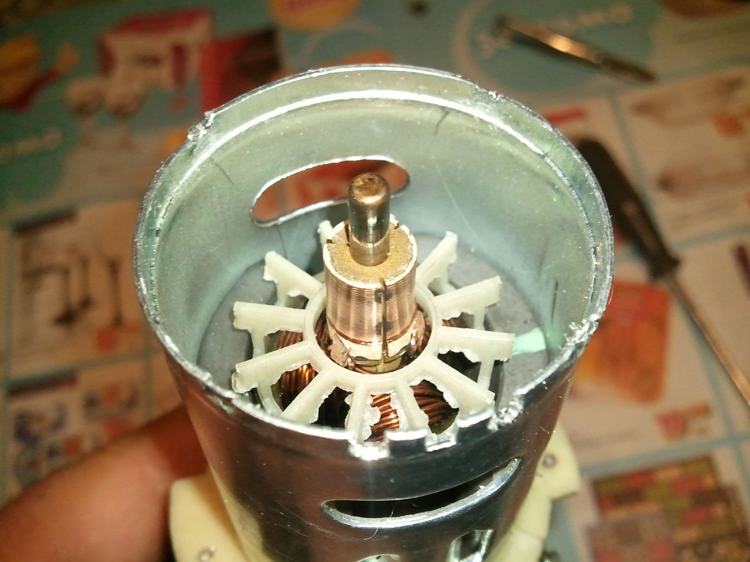

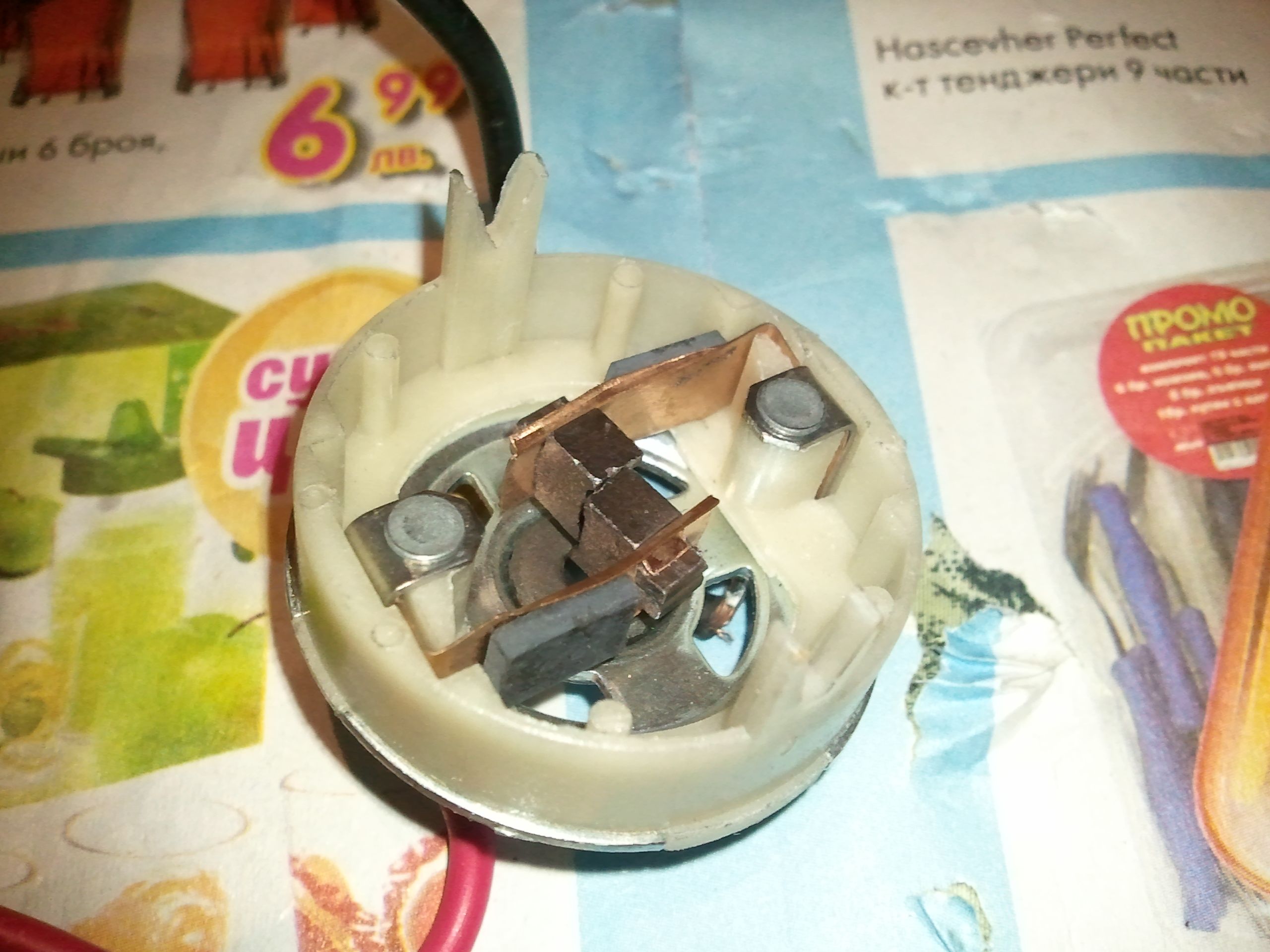

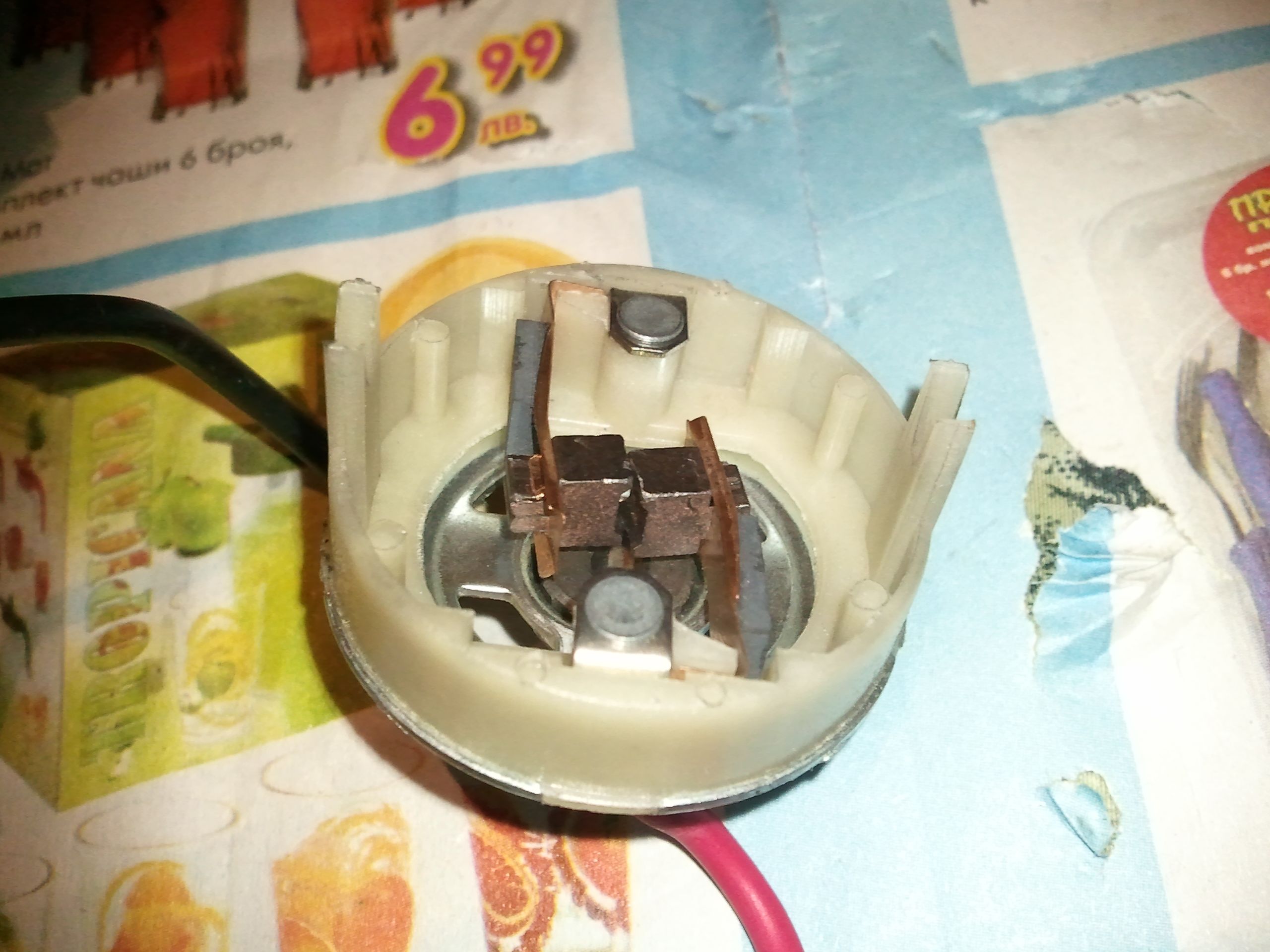

Такаа работата се закучи направо съм в шах оказа се че проблема не е в електронния спусък както казах той издържа 12 А а консумацията на празен ход на бързата скорост е 3А. След 25-30 сек работа на ПХ тока постепенно намалявя и спира и това го прави със закачено моторче към батерията директно Пробвах като спре да измеря веднага съпротивлението и о чудо верига има,ако хвана патронника с ръка ампеража скача за момент на 9А и веднага спира.И какво може да е проблем в едно правотоково моторче мдам само четките останаха,отварям го за и гледката е такава
с две думи нищо нередно.С два пръста раздалечавам четките и се усеща доста осезаем натиск значи не са лабави,що е то Единственото което ми идва на ум е пружинната пластина която натиска четката да се загрява и да се охлабва друго просто нз кво може да е.Ако някой има по достоверна версия сега е момента да я изплюе.И защо четките имат П образна форма за първи път виждам такова нещо
