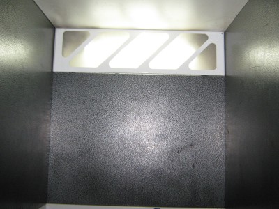

Здравейте, искам да попитам за съвет каква икономична лампа бихте препоръчали.
Става дума за лампа в асансьор, до сега е ползвана ОСРАМ 65 см, луминесцентна. При непрекъсната работа издържа една година. Затова обмисляме да я сменим. Луминесцентна или лед круша да използваме с датчик. За лед крушките не знам дали може да са с датчик или дали не им се съкращава живота при включва и изключване. Какво можете да препоръчате...
LED лампите имат по-дълъг живот и не се влияят от броя включвания толкова,колкото ЕСЛ-дори някои марки освен живота ,слагат и колко цикъла ON/OFF издържа-напр. Осрам.
Не препоръчвам използването на ЕСЛ в режим на много и краткотрайни вкл/изкл.

Значи най - добре LED крушка (пура) 65 см с датчик, щом са с по - дълъг живот и не се влияят от включване/изключване. Можеш ли да препоръчаш някоя марка с датчик или са по отделно...

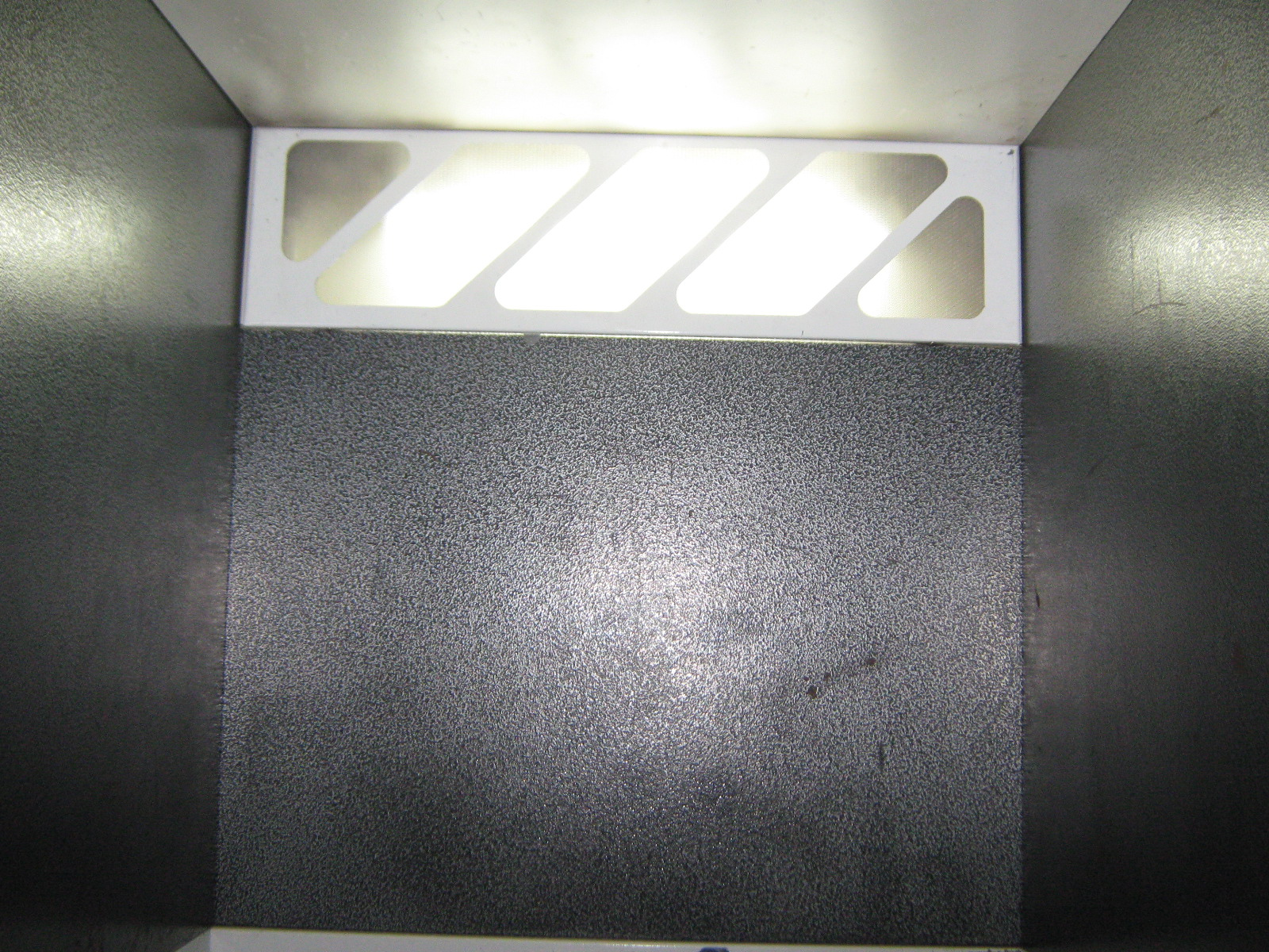

В нашият блок "хаспела" го ползваме само 4 апартамента и проблема го реших като сложих полево захранване за суич с входно U от 20 до 80 V и изход 12V и 2 led ленти с по 3 диода (10см всяка) във влагоустойчив плафон за баня. До момента няма дертове вече 5-6 месеца и свети постоянно. Сметката за ток >10лв./месец
joro18 - помощник
Какви са тези led ленти и препоръчайте някоя марка led лампи ако знаете....
sirko - специалист
led лентите са такива като за скито осветление за тавани, от тези самозалепващите са и се режат през 3 диода
