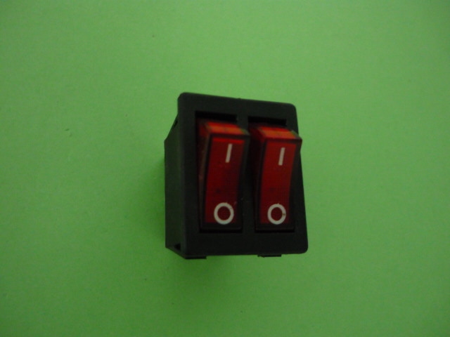

Здравейте правя си капак на аквариум и му сложих 2-ен ключ, който като е вкл. свети има нула.Целта на ключа е да дава напр. на ел. баласт Osram Quicktronic Professional QTP8 3x18, 4x18 / 220-240 VS20 и на един адаптор, който е за вентилатор за охлаждане.Всичко ок вързах си го запоих направо всичко на ключа, да но използвах фосфорна к-на, зачистих след това но изглежда не добре.Като подадох напрежение скъси в ключа, въпроса ми е може ли нещо да е станало на баласта, защото пурите, които ще му слагам са специални и ме е страх да не ги изгори?Изпробвах адаптора с вентилатора, работи.

Бойлерни май се водят, червен двоен, с 6 извода , 3крачета за единия и 3крачета за другия, нормален ключ само че на единия от трите извода се подава нула, за да светне като се включи
Ето като този
Ето като този

Фазата и нулата се подават на двете крайни пера на ключа, а прекъснатата фаза се взима от средното перо. Кое перо ефаза и кое нула за глимлампата или е означено отстрани или измерваш съпротивленията между перата и разбираш къде затваря веригата и къде съпротивлението остава голямо (глимката).
Вероятно на баласта нищо му няма.

Norek1 написа:Разбрах го вече, никога фосфорна к-на за запояване.Днес вързах новия ключ пак използвах малко фосфорна к-на за запоявне, внимавах много и пак дава верига като го меря с пробниказащо ти са тия киселини ако можеш да ми обясниш ще е много добре,не си ли чувалама го накиснах във вода, поливах го дано утре се е измила тая к-на
за КОЛФОН напълно е достатъчен при запояване ,киселина се ползва при краен случай!!!
sstefanov
- Мнения: 3271
И от колофон няма нужда. Всички съвременни припои съдържат флюс, който в 90% от случаите върши работа. За останалите 10% си има специални флюсове, които не съдържат киселини.
Киселината е коварна - дори и в началото всичко да е наред, много бързо след това окислява всичко наоколо и нещата се скапват.
