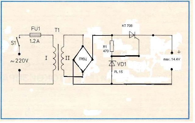

може ли някой да ми каже дали наистина работи тази схема за зареждане на акумулатор и може ли тиристора да се замени с кт206/200 или Т7-4-1-90 саотетно трябва ли сменяне на резистора.
Това не работи.Избери си нещо от тук:

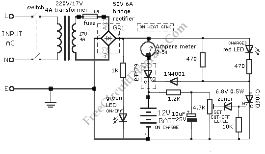

Аз ти препоръчвам нещо пробвано и работещо:
http://www.vwclub.bg/forum/viewtopic.php?f=11&t=73896
Успех!
pipilica - майстор
Тази схема работи перфектно вече 10 години при мен.
chano3891 - специалист
мерси на отговорилите втората схема ми хваща око и ще я пробвам.
