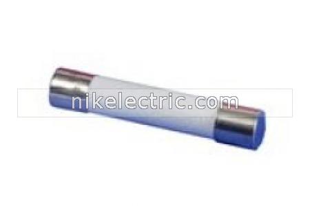

:-D В този форум всички трябва да са гадатели :-D . Провери си високоволтовия предпазител :? , нещо такова
Високоволтовия предпазител обикновено не се вижда а е сложен в някаква подобна пластмасова кутийка.
Искаш да кажеш че е спряла да работи и на грил? :? Само внимателската с ремонта че вътре напреженията са доста :weedman:
