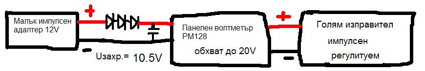

Здравейте, имам проблем с един панелен волтметър поставен на импулсен изправител. Не ми се пише много, а и е досадно четенето, затова прилагам схема на свързване.
Проблема е, че когато го пусна на минималното напрежение на изправителя си отчита нормално, но когато увелича напрежението започват да играят цифрите доста дразнещо и не може да се види какво е истинското показание. Например при 15.50V започва да показва 13, 14, 15 и какви ли не други разновидности които се сменят постоянно. Делителя е правен с карбонови резистори и тример тъй като в цял Бургас не намерих резистори с метален филм на половин ват с 1% отклонение както пише че трябва да са. Възможно ли е да е заради смущения в измерваното напрежение? Слагам мултицет работещ, точен и напрежението не мърда, а на панелния си играе както си иска. Това е втори панелен който прави този проблем.
Диодите са за смъкване на напрежението тъй като пише, че трябва да е от 9-11V. 12ми се видя много и го смъкнах с диоди до 10.5V. Кондензатора е за филтър тъй като използвам импулсен адаптер за захранването му и уж да изчистя смущенията ако има такива. Ефект няма. Слагах и голям кондензатор на измерваното напрежение, но пак няма ефект.
Сега го опитах на другия изправител (който е с ламелен трансформатор) и там си работи перфектно. От смущенията на импулсния тр-р трябва да е. Как да го оправя?

Търси приятел с оцилоскоп,можеш да опиташ с от 1 пф до 1мф кондемзатори или да замениш импулсното с зарядно от нокия 3310.

Кутията ми е тясна и едва събрах платката от импулсен адаптер. А и ми трябва от 9 до 11V DC за захранване на чипа на волтметъра. А и не е от захранването му. Опитах го вече и дори захранен с импулсен адаптер си отчита перфектно напрежението от обикновен изправител с линеен регулатор без да трепне.
Аз приятел с мултицет нямам ти с осцилоскоп очакваш да намеря, но ще се опитам.

Сложи някъкъв товар на напрежението което ще мериш,може и да се оправи.
Ами работата е очевадна и трябва да си разбрал къде е проблема. В дясната част на схемата.
Тоя големия регулируем импулсен регулируем изправител кой знае каква боза изкарва на изхода.
Пусни му един осцилоскоп и ще се убедиш.

Знам, че изкарва боза, но всъщност е преработен ATX и по-точно старото захранване на компютъра.
Осцилоскоп нямам в наличност и не мога да си го позволя. Най-евтините са около 300 лева, но не мога да си го позволя. Не познавам никой който има такава апаратура. Но без значение какво изкарва трябва да го оправя някак си. Ще стане ли с индуктивност от старо захранване (феритен жълт пръстен с проводник усукан около него) последователно свързана на плюса?
Приемам и други предложения.
Осцилоскопа не решава проблема, само ще установи това, което вече със сигурност знам.
Също е и чудно, че каквато и боза да изкарва на изхода не влияе на мултицета?

Има 1 мегахерцови за 30-40 лв . Ще стане ли с индуктивност от старо захранване (феритен жълт пръстен с проводник усукан около него) последователно свързана на плюса?
Ще стане но не се знае кога,доста ще си поиграеш.
Но ще рабереш като сложиш ЛЦ филтър да ли ще помогне
Като ти е старото захранване от компа я кажи на какви изтезания си го подложил, за да го направиш регулируемо?
Филтърчета нещо на изхода. Кондензаторите в изходната част смени ли с нови или наплющя старите изсъхнали китайци?
А нещо като блокиращи кондензатори да си сложил?
