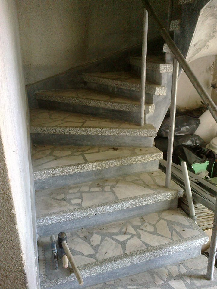

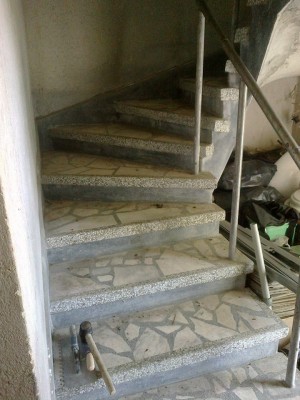

Здравейте колеги бях разглеждал една доста интересна тема тук колега искаше да си прави нещо такова http://www.youtube.com/watch?v=_C8b0ohylNs и от доста лутане мисля да се захвана и аз да направя същото имам 15 стъпала като всяко е с дължина около 95см. имам една лед лента с цвят топло бяло 5метра с 600диода или с по 120диода на метър,мисля да я отрежа и да сложа на първите 5 стъпала да си изкарам кабелчета отстрани и да видя какво ще се получи докато ми престигнат останалите 2 ленти за да довърша всички стъпала, в началото ще го направя с ключ който при натискане да светват защото вмомента нямам възможност тъй като от магазин Омега ми написаха следните цени и ми идват малко скъпичко за сега и чак след лятото ще ъбдейтна :D : Клипът е весел и ефекта изглежда добре. За целта ви трябват по 2 сензора за движение и светлина (ок. 60.00 лв/бр без ДДС комбинирания) в горния и долния край на стълбите. Един динамичен контролер (от 80.00 до 230.00 лв. без ДДС) в зависимост от броя на стъпалата. Усилватели според вида контролер (60.00 лв/бр без ДДС) и подходящи трансформатори.
Обаче имам един проблем, някой може ли да ми обясни какъв трансформатор да взема и с който няма да имам проблем защото диодите са доста работят на 12 волта не съм много по ел техниката и затова питам за да не сложа някой заахранване и при включването да изгори веднага. Също така ме интересува как да свържа всяко стапало , от всяка лента ще си изкарам плюс и минус, и после с отделен кабел трябва да свържа плюса на едната стълба с плюса ан другата и докато не стигна до най горе и по същия начин с минуса или аз бъркам Благодаря Предварително дано всичко съм написал както трябва.

Ако не ти е за гъзария, просто си сложи лентите да светят заедно. Реално дори не ти трябват толкова много диоди на метър. Може и с по-малко. Тогава ще ти трябва и по-малко захранване. При твоята лента ще ти трябва захранване поне 150 W, но за да нямаш проблеми в бъдеше нека да е поне 180W. Аз бих сложил и димер , защото най-вероятно ще ти е прекалено силна светлината, ако я оставиш да свети постоянно.

Сега правя едни стълби и ще ползвам лента 60 диода на метър. Струва ми се, че дори с тях ще е прекалено светло и ще личи всяка прашинка по стълбите. Още преди да съм пробвал как ще светят, вътрешно съм убеден, че ще е необходим димер (контролер) . Като знам къде ще е ключа, надали някой ще си направи труда да ги изключи някого. На същите собственици съм им сложил лед лента над и под кухненските шкафове и от миналата година са я изключвали само от EVN :lol:

Лентите ако искаш да ти светкат всички заедно ги връзваш успоредно , демек пускаш си по стената два кабела по дебелички плюс и минус и всяка лента я привързваш към него. Вече ако искаш да ти се светкат като от клипа , пускаш по стената само един кабел "плюс" като към него връзваш плюсовете на лентата , а минусите от всяка лента ги отвеждаш до съответния контролер.
Тани - модератор
Точно така. Всички плюсове на единия кабел, а всички минуси на другия. Аз за всеки случай смятам да изкарам отделен кабел за всяко стъпало и да ги свържа под площадката на стълбите, за да имам възможност за свързване към контролер по-късно, ако излезе нещо евтино. Пък и връзките ще са на удобно място и ще позволяват ремонти. От друга страна няма да се чудя как да ги свързвам и крия под всяко едно стъпало, а и мога да използвам по-тънки кабели без опасност от пад на напрежение и различен интензитет на светене на първото и последното стъпало.
Относно лепенето - нали лентите са със двойнолепяща лепенка. От тебе се иска само да осигуриш гладка , обезпрашена и чиста повърхност. В твоя случай, най лесния вариант, който ми идва на ум е да лакираш с рядък лак повърхността , на която ще лепиш. По този начин лака ще проникне и в порите на бетона и няма да се отлюпи в последствие, а в същото време ще обезпраши повърхността.
