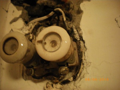

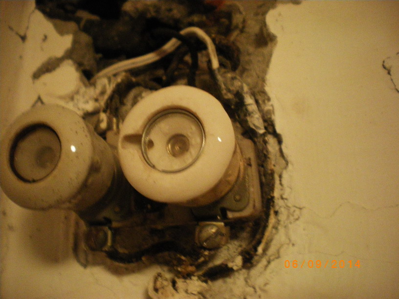

И на първата и на втората снимка нещата са отчайващи.
На първата снимка спайките са ужасни. Там се забелязва донаждане на старата инсталация изпълнена с кабел с текстилна изолация и по-нов. Там със сигурност трябва да се преправят връзките.
На втората снимка - не се вижда добре как са свързани двата предпазителя от долу. Има ли мост между двата предпазителя в долната им част?
Този белия кабел дето отива наляво към двата предпазителя - там потърси как е свързан нулевия проводник. Опиши или дай по-хубава снимка как е свързан белия кабел при предпазителите.
