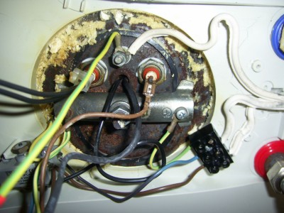

Имам бойлер diplomat с дисплей от 2007 г.Днес се прибирам в къщи и чувам че бойлера писука.Копчето за включване и изключване свети червено и зелено
На индикатора за повреда излиза знак който означава че;При повреда в електроизолацията (утечен ток над 10 mA ) защитата се включва автоматично и подаването на напрежение към нагревателя се прикратява.Като му изключа захранването и пак го включа, след около минута пак започва да писка .Какво означава това и къде да търся проблема?

Сигурно нагревателя е отпътувал към вечните ловни полета :)
kireto1 - специалист
А как се сменя нагревателя ,и кой е той
VLADO66 - майстор
Отвиваш болта под кафявия кабел и изваждаш фланеца.Преди това разкачи кабелите като първо ги снимаш да не объркаш нещо.С нагревателя трябва да вземеш и уплътнение за фланеца.

Благодаря колега ,довечера започвам офанзивата,и дано излезе нагревателя защото ако не :axe:
onkelabg - специалист
Така и така ще сменяш нагревателя, вземи и почисти поне от котлен камьк ако има де...И си бележи кабелите,кой кьде е.. :rock:
Справих се ама...
когато водата стигна 30 градуса ,меката връзка на студената вода се пръсна Спрях кранчето но продължи да си пръска доста яко.
Възможно ли е това ,при положение че не взима въздух от никъде другаде?Нали възвратния клапан не трябва да пуска вода обратно.Според мен вариантите са два:
Или меката връзка си е заминала за петте години експлатация , или възвратния клапан си е за смяна.Или и двете
А котлен камък почти нямаше.....към пет кила :-D
