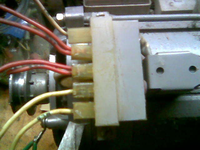

Разфасовах една стара руска авт.пералня "Вятка".
Запазих двата кондензатора и двигателя-почти нов, скоро сменян.
Как да го свържа и пусна да работи?
Мощността му е 180 вт. но за елементарни нужди може да върши работа.

Дай снимка на клемната кутия,да видим дали са белязани пусковата и работната намотка.

Борислав Бачовски - напреднал
Колега kuger, човека пита за двигател от "Вятка", а не от "Рига". Това което Вие описвате, се отнася за ел.двигател от "Рига".
А ето и отговора:
Двигатела на "Вятка" е обузначен по следният начин: 4АУТ 80В2/1Б УХЛ4. Изводите са маркирани така: МС3 - работна-13ома, МС2-пускова бързи-22ома, МL4-работна бавни-47,2ома, МL5-пускова бавни-48,4ома, М1-общ на пускува и работнабързи и бавни.
Мощност -180/60 Вата, Обороти-3000/300 оборота. Кондензатор бързи обороти -16 микрофарада на МС2, Кондензатор бавни обороти-12 микрофарада на МL5.
Върху корпуса на двигатела /до щекера за свързване/ има термична защита /под малко пластмасова капаче/, тя трябва да е изправна.
*** Посочените съпротивления на намотките, са с приблизителна стойност. Желая успех.

Neno Er - специалист
Най–после снимка. :? :lol:

Усетих се, това е правилния линк, оня беше предназначен за друго място.http://www.tehcomservis.com/forum/topic ... &topic=799 П.С. проследи веригите на мотора и си ти.
Johny - майстор
Eдин хубав линк, а и схемата е по-прегледна. В долният край има схема само на мотора. Зная, че съветският :wink: език не е проблем за тебе.
http://www.elremont.ru/stirm/st_rus/strus_rem24.php
и подробно описание на работата ето тук: http://www.elremont.ru/stirm/st_rus/strus_rem5.php
