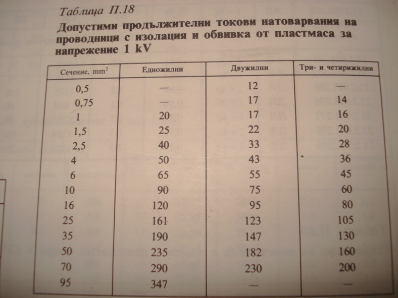

пп: помощна справочна таблица от учебник по проектиране от 1992 година
Последна промяна от moimoimoi на нед фев 23, 2014 9:05 pm, променено общо 2 пъти.

moimoimoi написа:
От къде произхожда дадената таблица?
thinkpad - майстор
hidrazin написа:
Погледни там глава III.
С цялото ми уважение, в наредба 3 никъде няма кабел с PVC в PVC. Проводниците с каучукова изолация са неактуални. А в таблиците за жалост на нито едно място не е съчетано "меден" с "pvc изолация"
moimoimoi написа:
Благодаря. А коя е годината на последна ревизия на посоченият учебник? Не се заяждам, просто много обобщена ми се види таблицата в сравнение с тези на Филкаб, където кабелите са разделени по типове и начини на полагане. Искам да кажа, че въпроса е много проширен.

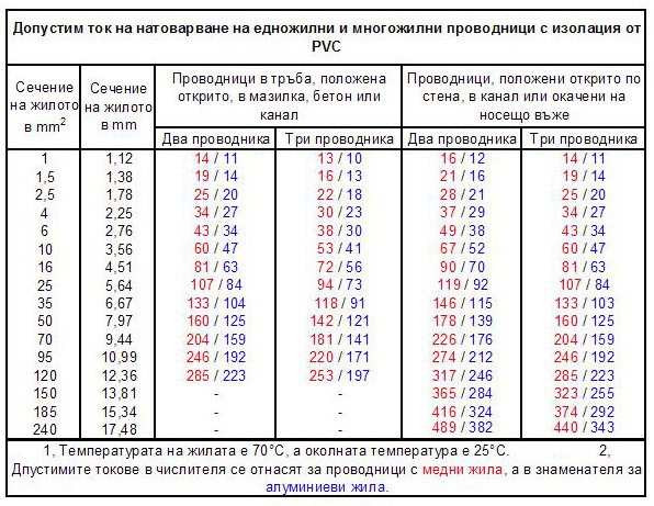

shadow__01 - майстор
thinkpad написа:
Де да беше толкова просто....
Като най-обобщена мога да дам тази таблица http://plamen2.bghoster.0lx.net/web/tablici/tbl1.html
Не мисля, че разлика от 1-2A при различните видове монтаж на кабела са от такова значение.
Идеята е да направя средностатистическа таблица, не супер подробна. Няма да се ползва за проектирането на космическа станция все пак.
Дано да е вярна таблицата.
Tablica provodnici.jpg (114.53 KиБ) Видяна 32220 пъти
Последна промяна от shadow__01 на пон фев 24, 2014 1:24 am, променено общо 1 път.
