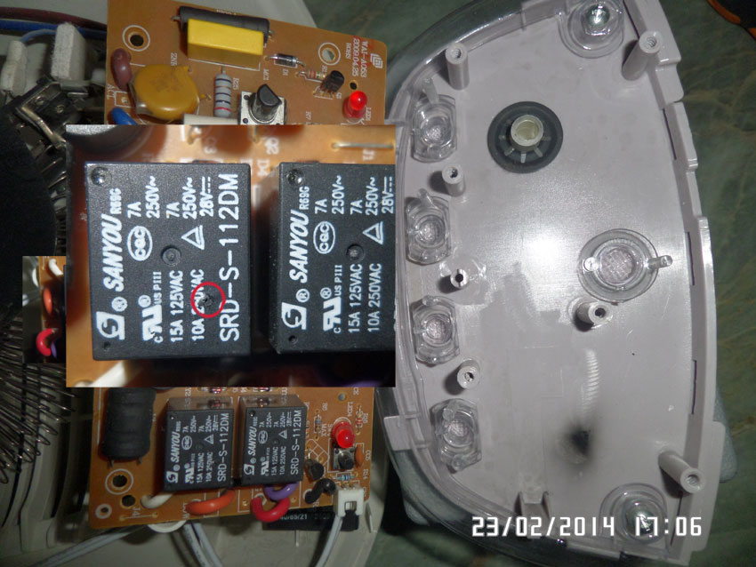

От 5 години имам вентилаторна печка Rowenta SO 6220.Вечерта е оставихме включена, и по някое време ме събуди някакво църкане
( като късо съединение)Печката цялата си беше топла но вентилатора не се въртеше и миришеше на изгоряло.Изключих я и на сутринта е отворих.
Когато е включа в контакта ,реотана веднага започва да грее (без да съм я включил от копчето) и се чува прицъркването.
След огледа който направих видях че на корпуса е станало черно петно от ей тази черна джажа.След като я проверих с ръка :supz: :-D
усетих че удря ток и на нея видях малка дупчица.Дали тя е за смяна???
Черната джаджа е китайско реле и вероятно са му залепнали контактите. Сменя се. Провери и дали върти вентилатора. Не се проверява с ръка!!!

kireto1 - специалист
hidrazin написа:
Да ,вентилатора си върти.Но не можах да намеря същото реле.Това ще стане ли?И трябва ли да сменя и двете?
fikata - майстор
Това ще стане ли
SRD-112DM Flux type 1 Pole 12V DC
G5LE 12V DC
Според мене по данни второто реле на omron трябва да стане.
Все пак трябва да се установи причината защо е умряло релето.
Залепнали контакти,изгоряла бобина???
От собствена смърт или нещо му е помогнало - терморегулатор,термозащита?
Последна промяна от fikata на пон мар 03, 2014 4:45 pm, променено общо 6 пъти.
Защо? От магазина ми казаха че е същото.Само е на различен производител.
А такова реле в Български сайт не намерих.Ако знаеш някой магазин в който да го има,кажи да го поръчам.
По параметри пасват. Гледай да отговарят и изводите. Смени само изгорялото реле. Провери си вентилатора дали не е блокирал/клеясал.
