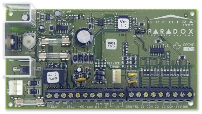

Съжалявам за забавянето но имам няколко дни отсъствие :) Значи, сирената съм я сложил вътре в самата кутия на алармата, не е автономна, наи обикновена авто сирена от аларма без никва електроника :) По спомен е вързана на + и - на Bell пак ще я погледна и ще замеря с колко волта се зарежда и ще пиша :)
п.п. измерих заряда, 14,2 показва ама никъде не виждам потенциометър за каквото и да било. Има само един джъмпер ама едва ли е за това.

Загледай се...там е.Може би тример му казват. :partyman:
pif4o - специалист

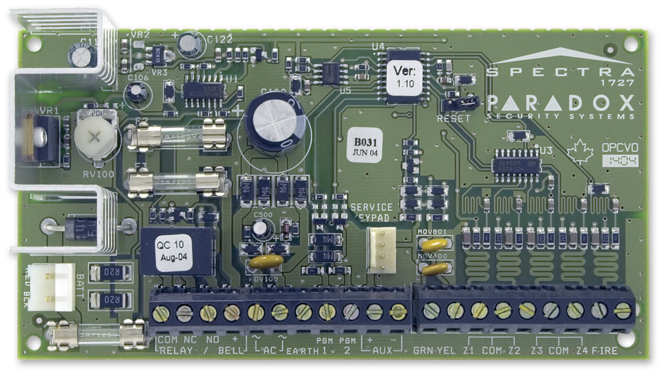

Тример , тример :) ще се покатеря довечера пак да я огледам хубаво, ама как да съм сигурен тоя тример за заряда ли е, аз мога да закача уреда и да врътна тримера ама ако не е за заряда ще съм разбъзикал нещо друго :) Чакаи да видя ще намеря ли схемата в нета :)
п.п. Млади момко има един тример ама дали е затова, нека които знае да си признае :) Е тоя RV100

Но като гледам къде е тримера, май е прост стабилизатор с LM317 или нещо подобно. Имаш диод към плюса и през два паралелно свързани резистора по 20 ома и предпазител се подава минуса към акумулатора. Та старият акумулатор просто си е загубил капацитета. Нормално следствие след няколко годишно подаване на 14.4V към акумулатор.

Точно той е.Разкачи батерията,и си регулирай зарядното напрежение. :partyman:

Значи да го нагодя на 13,8, ок ще докладвам :)
pif4o - специалист
Така, няколко пъти го мерих преди да пипам тримера и беше 13.75в.
Което ще рече нищо да не пипам :) Благодаря на всички за отделното време.
