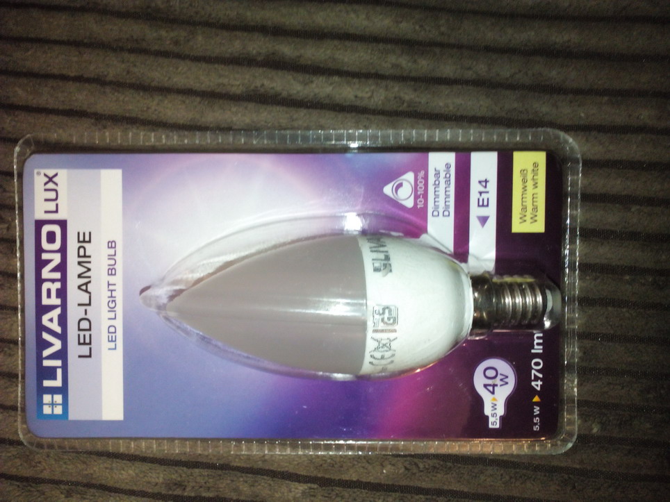

Да повдигна темата. Доде време и аз да се надимирам от Лидл.
Първо взех 1 брой те такова

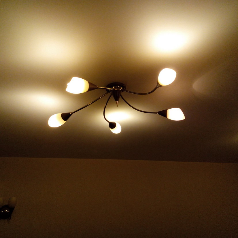

После направих проба към двата плафона на тавана, в които има общо 10 бр крушки по 40 вата. След като се убедих, че се димира, купих още 9 броя. Разбира съвместната работа на LED с нажежаема жичка не дава еднаква осветеност при едно и също положение на димера и светодиодните крушки не могат да светят с минимална светлина като нажежаемите.
Обаче като смених всичките 10 броя и димера се шашна. Присветва и загасва. Не ще да работи само с LED. За това се наложи да оставя 1 от общо десет в този кръг, крушка с нажежаема жичка. И така се надимирах.
DIM LED LIDL_2015-02.jpg (110.64 KиБ) Видяна 12046 пъти
На снимката трудно се познава кое не е LED.
FM STEREO - специалист
Познава се тази,която стърчи малко не е LED.
jordanvass - майстор
kozl написа:
Не ще, щото тиристорът (симисторът) в димера е предвиден да работи с активен товар и да се отпушва и запушва в диапазона 0-180 градуса. А в LED лампите ти най-вероятно има кондензатори и товарът става капацитивен. При това положение вече симисторът се отпушва и запушва в съвсем друг диапазон. Кашата с управлението му става пълна. Като добавиш и обикновена крушка, капацитивният характер на товара намалява, той става по-близко до активен товар и затова тогава димерът работи що-годе правилно.
kozl - майстор
FM STEREO написа:
Познава се, но не по надстърчането, защото тази е LED.
moimoimoi - майстор
онази в дясно ,вътрешната, по различно осветява тавана
