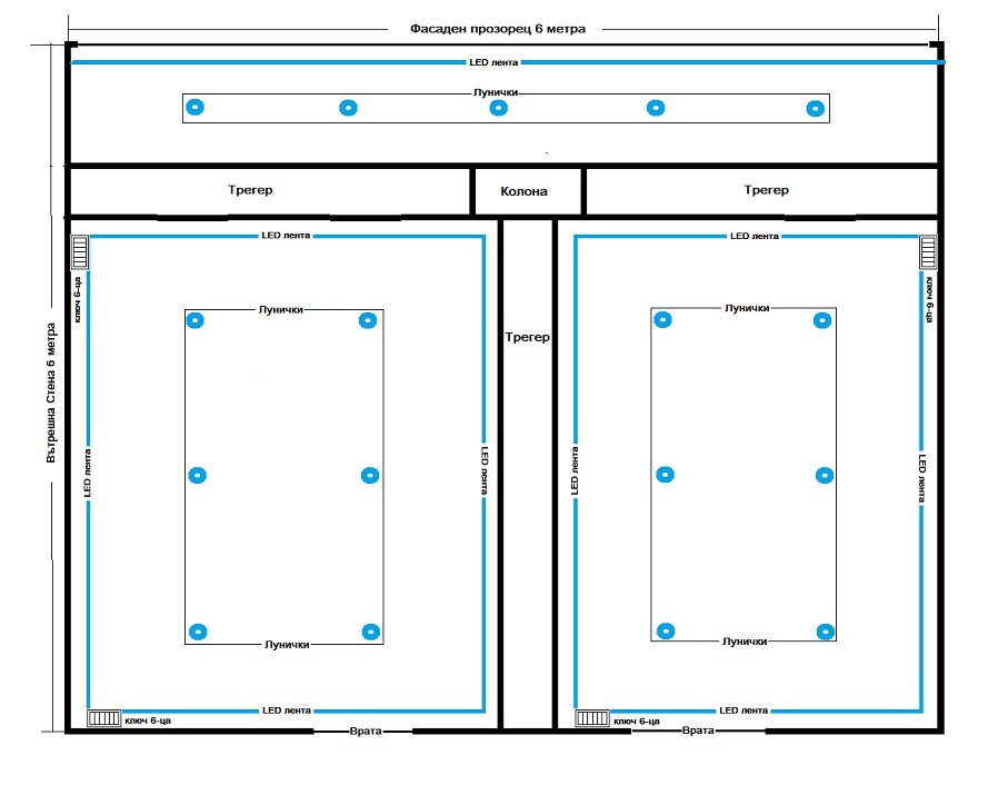

Прилагам и чертеж на хола, в който имам 8 осветителни кръга, които се контролират от 4 точки с по 6 пуш бутона в обща конзола на "Vimar"

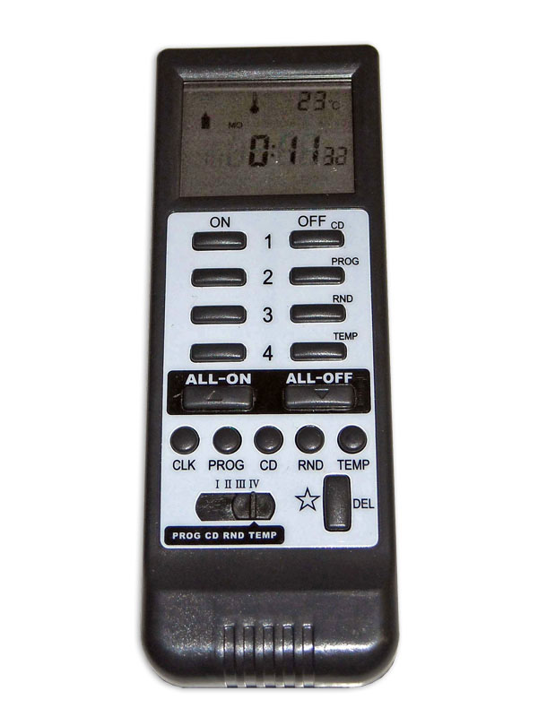

В целия апартамент са 16 кръга, 8 са само в хола, но избрах този основно заради обхвата и екстрите, които има това дистанционно http://www.stbbg.com/?page_id=3&record_id=213
Управление на до 16 контакта;Бутони 4 х ON (вкл.) и 4 х OFF (изкл.) х 4 Групи. Бутони за едновременно вкл. ALL-ON и изкл. ALL-OFF на всички контакти; Функция таймер (Count Down); Термометър и часовник; Функция седмично реле за време; Функция за случайно вкл./изкл., подходяща за симулиране на присъствие; Функция терморегулатор (TEMP);

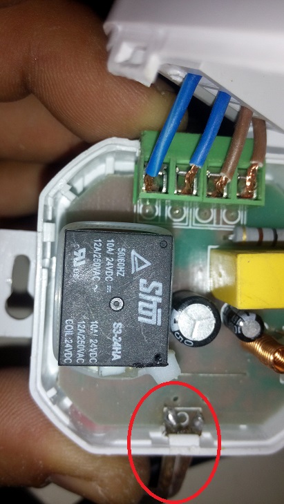

Започнах тестове на системата за смесено (ръчно и дистанционно управление)на лед осветлението у нас.

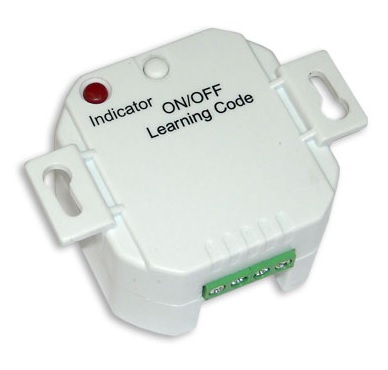

За целта ползвам тези дистанционно управляеми контакти за осветление http://www.stbbg.com/?page_id=21&record_id=9852 като през тях захранвам трансформаторите за различните кръгове лед осветление.

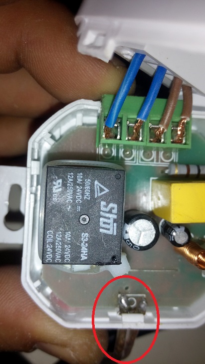

Използвам on/off бутона на устройството, като го извеждам с кабели за ръчно управление до пуш бутони на Vimar http://www.vimar.com/en/int/catalog/pro ... code/16080, като в една стая имам по 4-ри конзоли с по 6 бр.пушове в конзола
Първо пробвах с1,5м силиконов кабел 2х0.5, но се получи индукция от кабела и контакта се изключваше самоволно през кратки периоди след включването. Смених кабела с 13m-SFTP cat.6e и сега няма проблем. Утре ще тествам дали ще има индукция, ако се ползват и 4-те двойки на един SFTP кабел за 4-ри различни контакта, понеже искам да ги разклонявам и комбинирам за ръчно включване от различни места в помещението. Моля, дайте съвет, как да избегна идукцията, ако не се получат нещата с тестовете утре?
Не знам каква е схемата на тези дистанционни контакти за осветление, но почти е сигурно че бутоните за ръчно управление не са предвидени за "изнасяне".
Навярно са във верига с ниски сигнали - просто дублират нивото получено от приемника. Няма как да нямаш смушения с обикновен кабел.
Леко се съмнявам че и SFTP-то ще позволи да пуснеш по него 4 различни бутона и да не си влияят.
Ама поради неизвестните, най-добре ще покаже пробата. Ако пак се смущават има и други варианти.
Единия е екранирани отделни двойки за всеки ръчен бутон - например стерео кабел с общ екран за всеки.
Другото е малко по-сложно. Вместо бутона за ръчно управление на контакта слагаш едно микро реле и го управляваш по какъвто си искаш кабел.
Разбира се някъде трябва да бутнеш едно малко захранване за релетата което да се прекъсва от бутоните на стената.
За сега - толкоз. Утрото е по-мъдро от вечерта. :-D

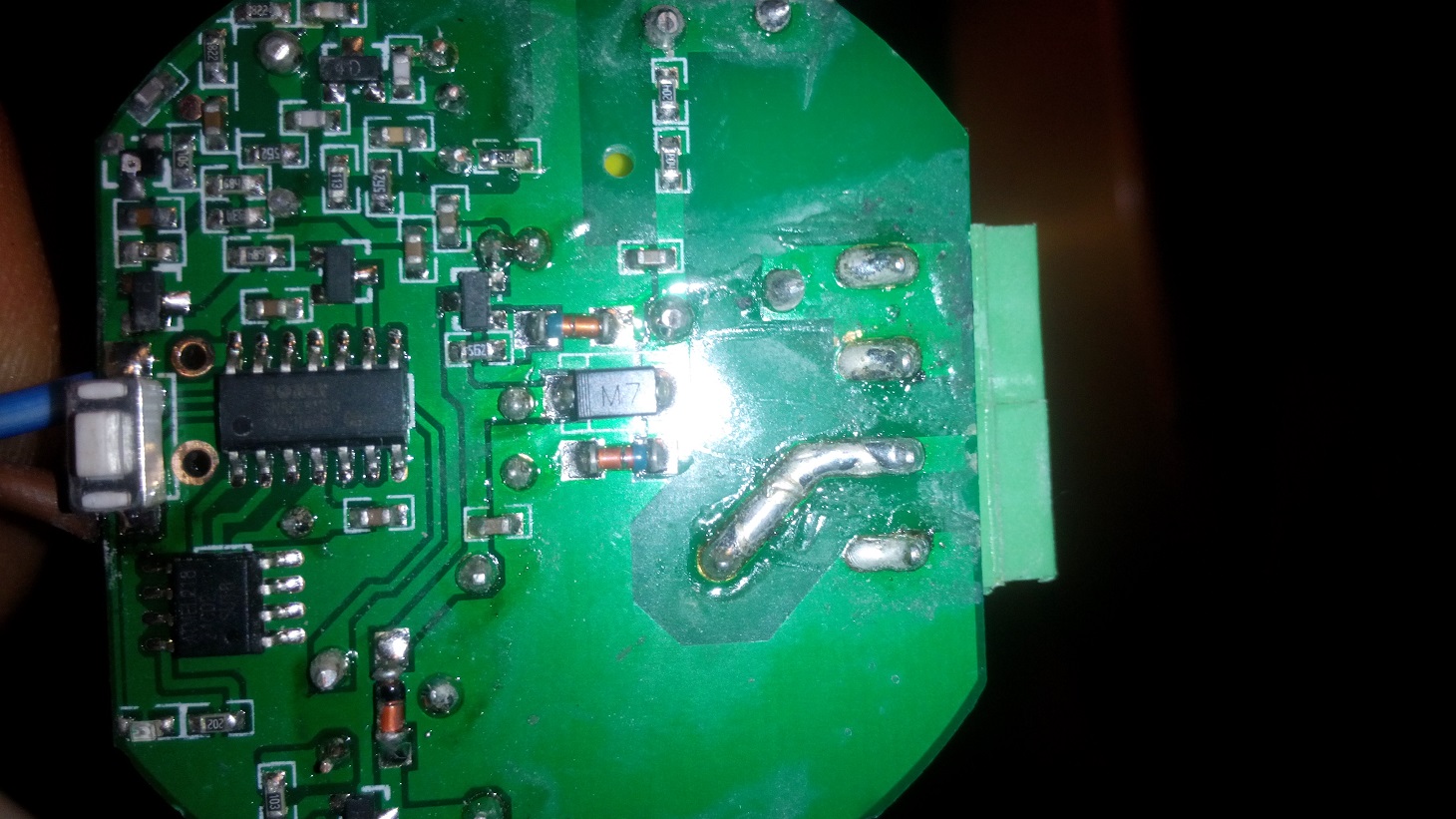

nikolov333 - майстор

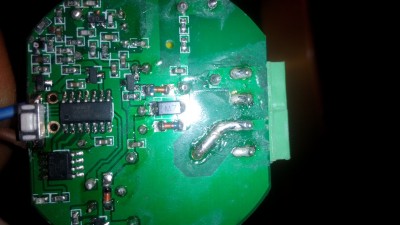

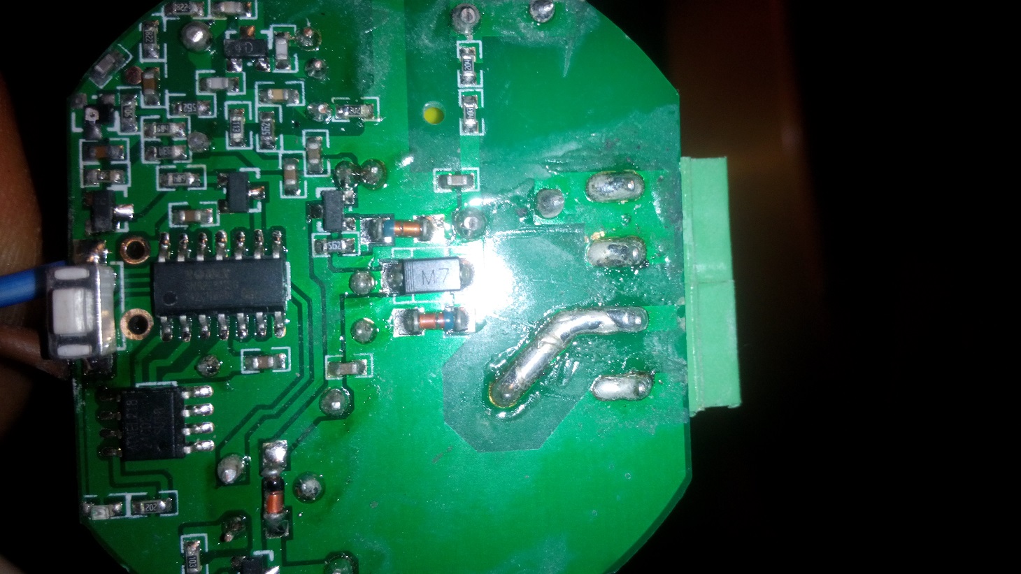

Това е пуша, ако можеш да видиш как е свързан.. Не знам, дали съм разбрал правилно,но ако сложа микро реле няма ли да наруша универсалноста на системата?
Проблема е, че трябва да мога да включвам и изключвам осветлението от пуша или от дистанционното, като тригерно реле, в обратното състояние на това, което е в момента.
Въпроса е, ако сложим микро реле в схемата, какъв тип трябва да е то, за да подава само импулс вместо пуша? :?:
Е няма как от снимката да видя свързването но със сигурност е във верига с ниски сигнали.
И как ще нарушиш универсалността на схемата? Даже ще я повишиш.
Този контакт ще може да го управляваш с дистанционното, пуш бутона дето е на него и дистанционно с допълнителното реле.
Слагаш някакво реле (каквото си харесаш) близо до контакта.
Нормално отворения контакт на релето с две жички го запояваш на изводите на пуш бутона без да го махаш.
Така ще му дублираш контактите. Ще може да превключваш и от пуш бутона и като подадеш напрежение на релето.
С релето избягваш дългите проводници в които се индуцират смушения.
Просто управляващия контакт ще е близо до платката и няма да работи като антена.
Неудобството е необходимостта от допълнително захранване за релето.
Ето едно примерно реле дето ще стане и е евтинко.
http://tpetrov.com/search.php?prod=%D0% ... F10A+LEG12
Само гледай да не вземеш някое бистабилно поляризовано реле. :-D
