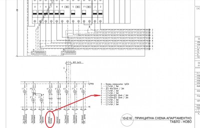

Масово произвежданите обемни бойлери са с максимална мощност 3kW така че и 2.5мм2 кабел стигат.Друг е въпроса за проектиране и изпълнение на връзките-едните се презастраховат леко,а другите могат да омажат нещата.На вилата бойлера ми е с такъв кабел,връзката е лустерклема и нито пече,нито съм имал проблеми.

Въобще мислиш в грешна посока. Правилната е следната:
- избор сечение на кабел според мощност на консуматора, пад на напрежение, начин на полагане...
- избор на предпазител според максималния ток на КАБЕЛА Не на консуматора!А какъв е проблема АП да е за по малък ток от тока на кабела ???
Щото башона пази само и единствено кабела.
АП то пази от късо и от претоварване.Слагаш 4мм2 и бушон като за него 40А примерно.Аз казвам имаш 4мм2 за бойлер 3 кв слагаш 16А.След време ако искаш проточен ще си смениш АП то с такова за 4мм2.
Та вариант едно 4мм2-40А АП
вариант две 4мм2-16А АП
при кой вариант има потенциална опасност и каква е тя?Може да е слабовероятна но белята един път става.И ако ми кажеш че моя вариант е вреден и опасен евала покланям се и се признавам за абсолютна невежа.

1,Престани с това претоварване от бойлер. Ся ако ми обясниш и от какво ще се получи... По-горе ти обясних че при 16А и тоя 2-киловатв бойлер да почне да гълта 4,5 киловата, това АП няма да изключи.
2.Претоварване ще търсиш там, където може да менкаш консуматорите (има контакти). Или пък там където има електромотори. И двете неща ги няма в банята.
3.Тези 40А башон за 4 квадрата - [-X . Запалил си го ако е някъде където може да го претовариш. Ама не и в банята.
4.Някъде да съм казал че одобрявам 4мм² за бойлер па било то и 3kW? Особено пък само за участъка от бойлерното табло до самия бойлер.
Разбира се ако приемем че дадения участък не е с голяма дължина. Иначе си е преразход.
5.В дадения случай с бойлера, дали ще сложиш 16А или 25А е все тая. Единствен консуматор а активен товар и няма как да претовари.
6.Ако ще слагаш 16А на бойлер в баня, то тогава и 4мм² си е разхищение при малки разстояния. Ако сложиш проточен, тоя 4мм² не можеш го използва.
Нали не мислиш да се къпеш със 7kW проточен? :-D Та пак ще трябва да го сменяш и кабела и АП-то.

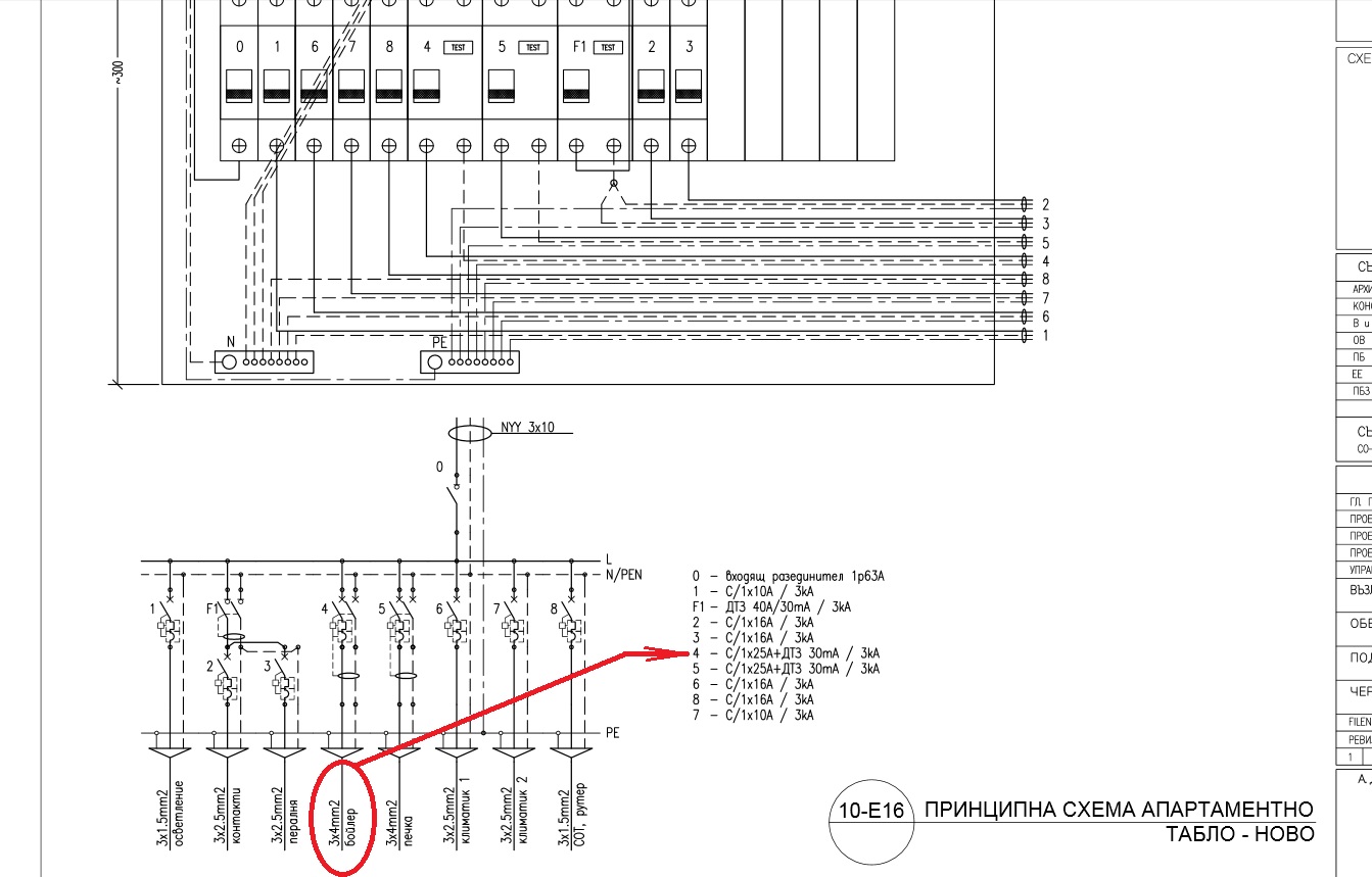

7.А проектантите (особено от по-старото поколение) продължават да слагат за бойлери 2 и 3kW кабел 4мм² и предпазител 25А.
А защо е така? ..... Вероятната причина ще я кажа ... малко по-нататък. :shock:
И за накрая (на този пост) - няма проблем на 4мм² да сложиш 16А предпазител. Няма проблем и да е 25А.

P.S. А това за болера и 4мм² кабел за него е останало от едно време.
Тогава по проектите към токовия кръг за бойлера залагахме и един контакт отвън на банята.
И тези квадрати на кабела си идваха на мястото. :-D
