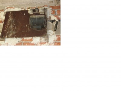

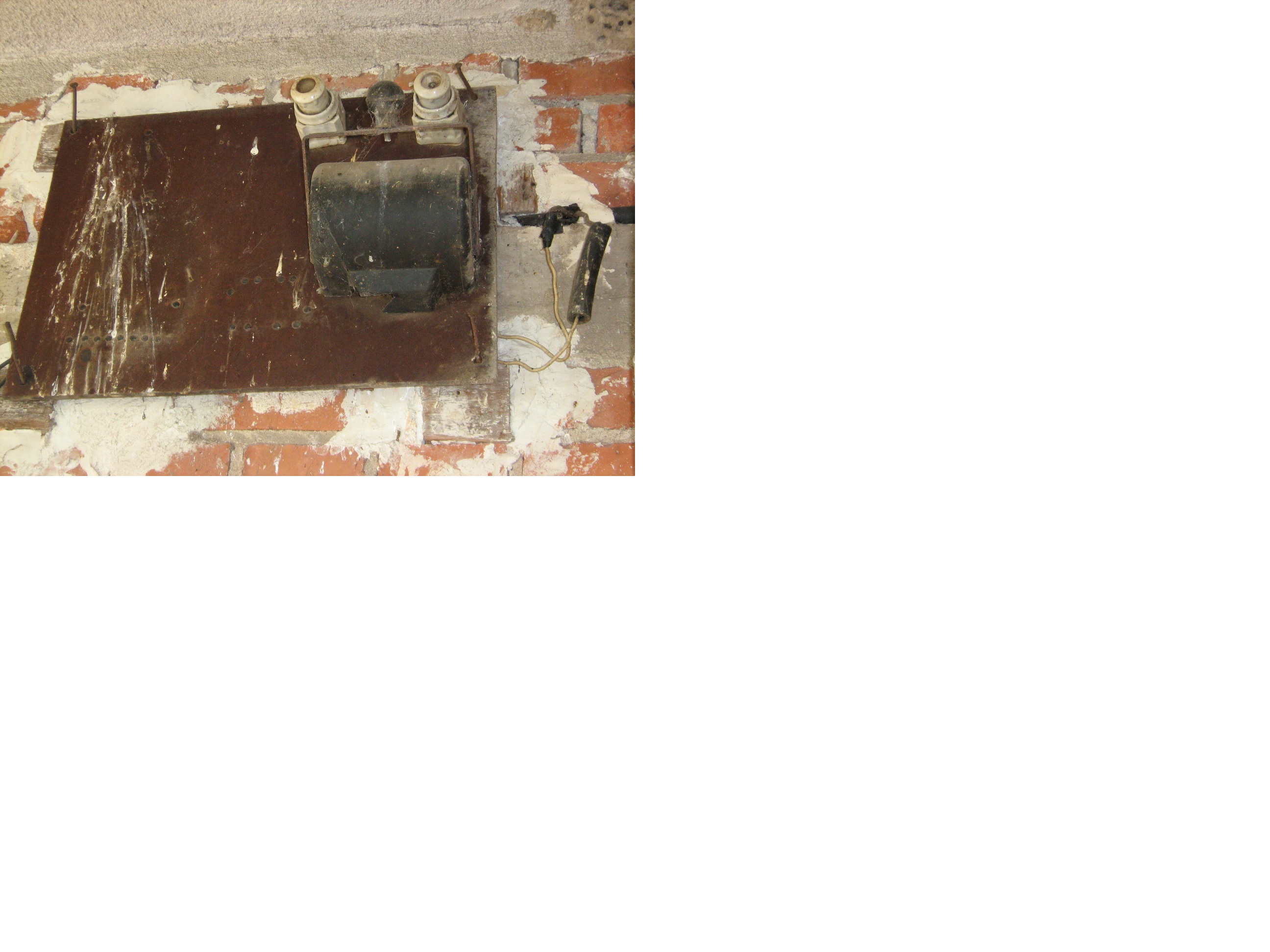

Искам да попитам ,имаме стара инсталация от много години (повече от 40г) на една къща.Лампите в стаите висят на черни кабели.Можете да си представите колко са стари.Ще започвам ремонт от горе на долу както се казва(1-во покрив,после тавани т.н) и се чудя дали да не подменя някои друг кабел и да добава контакт,че има само 2 на цял етаж?Или да си карам с тази и да сложа само допълнително контакти?Прилагам снимка на ел. таблото.Само искам кажа,че досега не беше натоварването кой знае голямо,но сега има 2 хладилника,зимата ще има печка на ток и бойлер,който няма да се пуска всеки ден.ДА кажа,че нямам много средства.Как мислите трябва ли да сменя инсталацията на цялата къща или с по малко средства мога да я подсиля,не аз а ел.техници.Аз не разбирам от ток.Благодаря!!!
Съжалявам но няма да стане с "подсилване". Тези старите кабели с текстилна изолация е добре да се подменят.
Не че няма да работят още доста години но вероятно са с малко сечение и изолацията им сигурно се рони.
medel76 - специалист
благодаря!А какво ?Цялата инсталация ли да се смени според теб?
Цялата. Като гледам таблото цялата къща е на един токов кръг. Когато е правена не е имало други консуматори освен няколко лампи и едно радио.
Просто не е предвидена за днешните натоварвания. А при натоварване става и опасна.
Все пак е добре някой да я прегледа на място. Не е ясно дали и какво е донаждано по нея.

Като минимум - поне сложи още 3 бушона на това импровизирано табло. Единия да отиде за бойлера, друг за кухнята и третия за стаята която ще я отоплявате с ел.печка. Пуснете нови кабели до разкл.кутия в всяка от тези стаи и превържете инсталацията. Малко контакти ще вземеш (до 3 лв бройката) да влезеш в 200 лв труд + 150 лв материали. Обади се на приятел.
