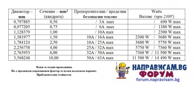

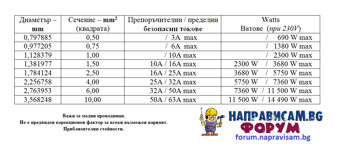

1,381977 1,50
1,784124 2,50
Уау, разликата между 1,38мм и 1,78 не е много голяма? Ако не го пише на смият кабел.... май само шублер трябва?
Ако се сложи следващият по големина предпазител (и съответният товар) има ли опасност да се изпържат кабелите?
pavelari написа:
5А - квадрат, 10А квадрат и половина, 16А два квадрата и половина, 25А четири квадрата, 35А шест квадрата - за кабели от типа ПВВ като токовете са минималните за тези кабели, но и най сигурните. 6 квадрата може да издържи до 63А но не продължително време и то ако има възможност за охлаждане на кабела...
Гъвкавите многожични проводници издържат с около 10-15% по-големи токове.
цък

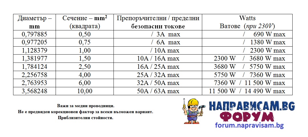

Максимални препоръчителни/пределни безопасни токове при избор на предпазители по сечение
1.5mm2 = 10A/16A max
2.5mm2 = 16A/25A max
4mm2 = 25A/32A max
6mm2 = 32A/50A max
10mm2 = 50A/63A max
Важи за медни проводници. Не е предвиден корекционен фактор за всеки възможен вариант. Приблизителни стойности.

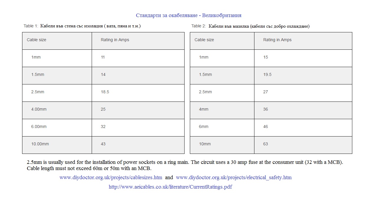

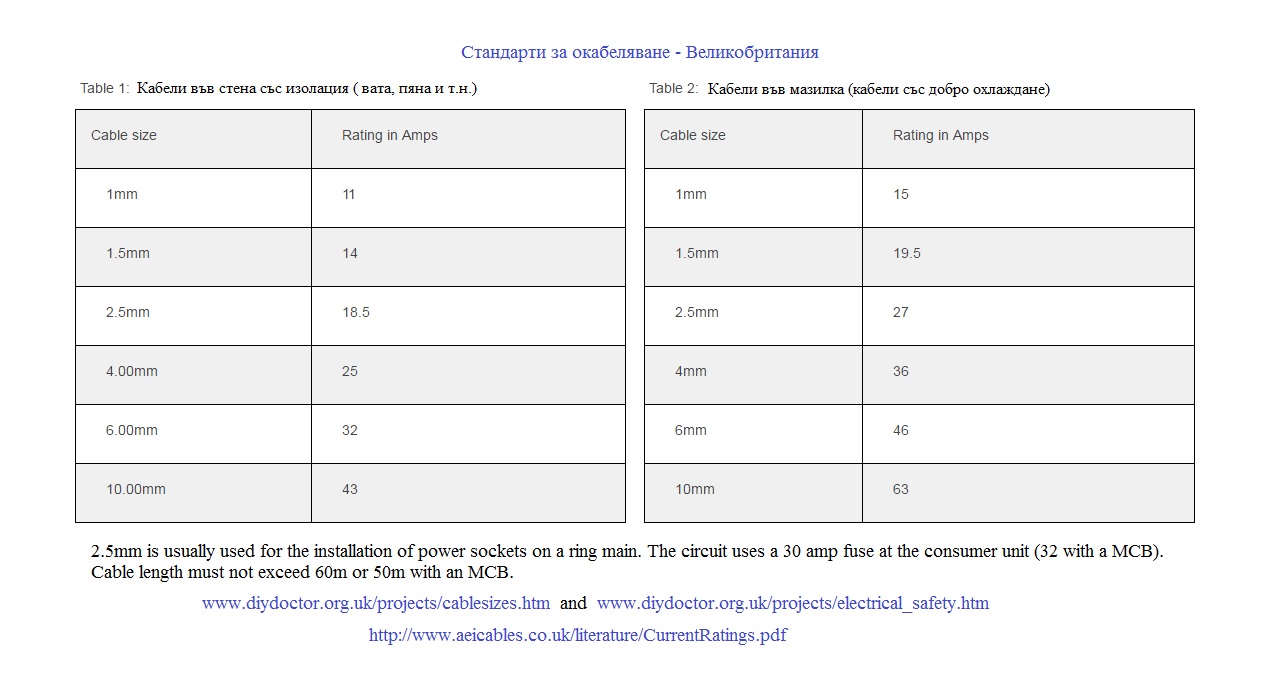

Има ли Български стандарт по какви кабели колко ток може да минава и какви предпазители трябва да се слагат?
По инфо от този форум:
UK:
http://www.aeicables.co.uk/literature/C ... atings.pdf
http://www.diydoctor.org.uk/projects/cablesizes.htm
