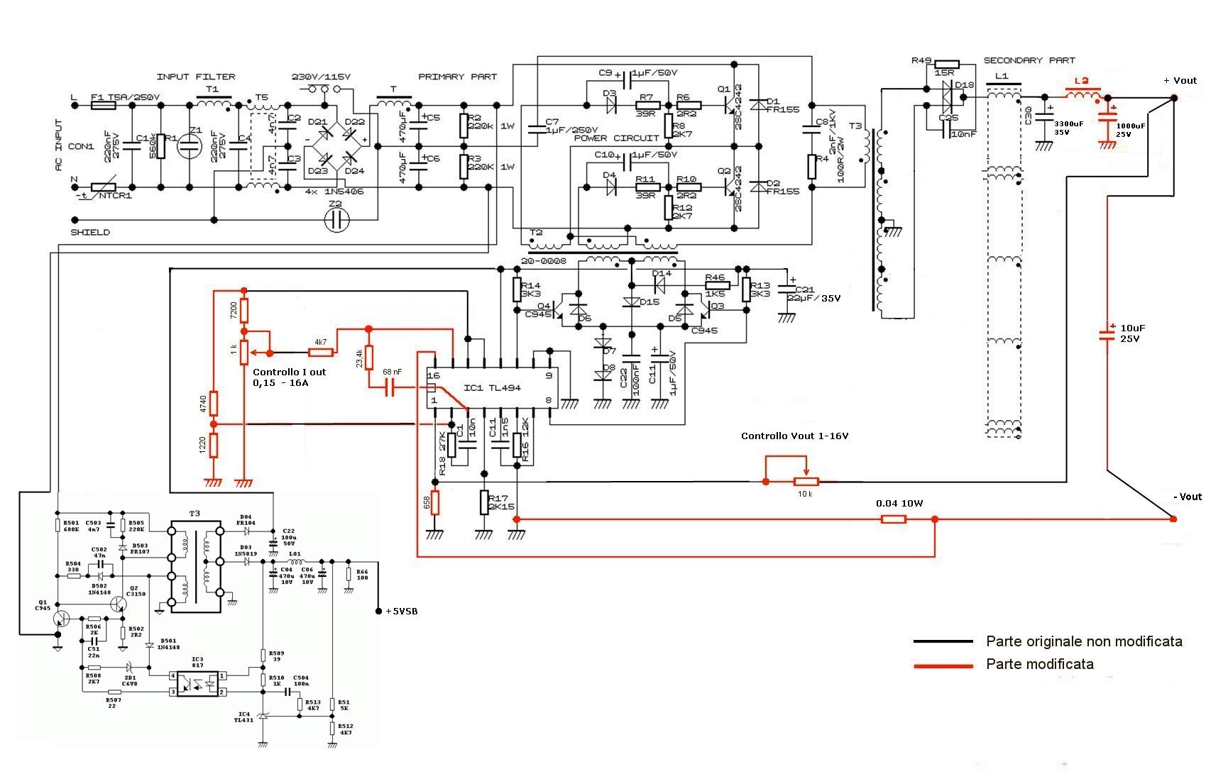

Колкото е по-некачествено, толкова по-лесно се преработва, особено от начинаещи. Боклуците са рай за експериментална работа. Едно скъпо качествено захранване има толкова защити, че ще е голям зор да го подкараш като зарядно или лабораторно.

...да му изкормиш всички излишни елементи след изходния трансформатор, които нямат отношение към 12V изхода. И да махнеш всички защити. После ще си ги направиш сам...
Не знам дали си ми прочел горните постове но които и да ги прочете ще разбере че написаното от теб надали е по възможностите :| А може ли да попитам защо се премахват елементите от веригите за 3,3 и 5v ? С цел намаляване риска от повреда или ?
Е, то разглобяването е лесно. Аз се наемам да разглобя някой Патек Филип за 5 милиона $$. Виж за сглобяване нищо не казвам. :-D Шегувам се, разбира се.
Елементите по ненужните вериги за 5 и 3 волта се махат по няколко причини, но основната е, че ти като преправиш захранването на лабораторно/зарядно, ще му повишиш много изходното напрежение на 12 волтовия изход. Пропорционално ще се вдигнат и напреженията на 5 и 3 волтовите вериги. А електролитите не са разчетени за по-високи напрежения и могат да станат фалове. Докато го вкараш в режим и си опукал всички електролити. Пък и защо да държиш елементи, дето не ти трябват? Само беля от тях може да стане, нищо полезно. В тая връзка - да не забравиш да замениш електролитите на 12 волтовата верига с такива за по-високо напрежение!
За защитите - трябва ти само токова защита. Щото на едно лабораторно захранване каква напреженова защита да му сложиш - то напрежението не е фиксирано, мени се. А като си направиш регулиране по ток, което така и така ще ти трябва, това ще ти е достатъчно за защита на първо време.

... А като си направиш регулиране по ток, което така и така ще ти трябва, това ще ти е достатъчно за защита на първо време.
Това щеше да ми е следващото питане, как да си направя регулировката по ток :? Някоя схемичка да се намира ?
jordanvass - майстор
Намира се. Малко по-горе на тая страница. Ама схемата е отрязана и не се вижда кое как.
Ето ти я цялата:
mgbagera - специалист
Съжалявам за глупавия въпрос но какви са тия резистори по 4740, 7200 и 1200 ома :? И 1К5 означава 1,5ком ли ?
mgbagera написа:
Тия резистори са точни резистори.
А като ти чета втория въпрос ... зарежи тая работа.

И отново да се върнем на резисторите :) Как мога да ги открия или под какво наименование да ги търся по магазините ? google не ми изкарва почти нищо за резистори с такова означение :|
mgbagera написа:
...google не ми изкарва почти нищо за резистори с такова означение :|
Просто не знаеш как да попиташ чичо Гошо... :-D
Най-близките стойности:
1220 - 1210 ома
4740 - 4750 ома
7200 - 7150 ома
23,4к - 23,2к или 23,7к
ги има ТУК.
Минимално количество за заявка 100бр. от вид. Цена за доставката - около 7,9 евро. Идват бързо.
Как ще се променят нещата с тези резистори може да си сметнеш сам.
Тук е описано как се смята и кое как...
http://dr-spear.com/page.php?id=176

Ахаа те къде бил ключа от бараката :) Обаче с тези SMD елементи малко трудно се разбираме. Може би защото още не съм им свикнал. Няма ли някакъв друг вариант без смд :roll:
П.П: Да видим дали съм разбрал правилно или жестоко се лъжа :?
Трябват ми:
1210ома - 1,2к
4750ома - 4,7к
7150ома - 7,2к

Магазин за електронни компоненти нали имате? А като нямаш точни резистори, направи си. Подбираш 2 и после последователно/паралелно свързваш.
Аз ако не мога да намеря някой резистор, защото не е стандартна стойност - сглобявам си го от стандартни.
