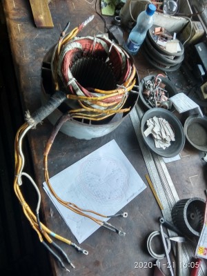

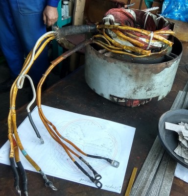

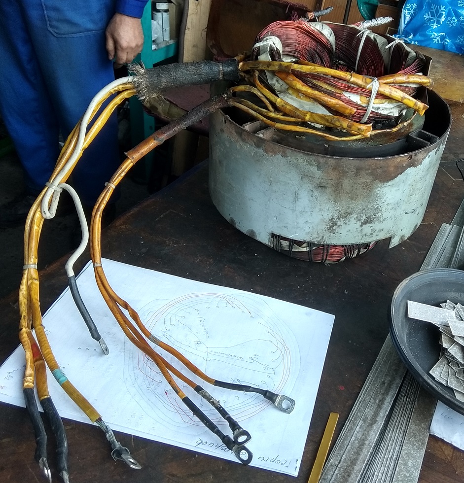

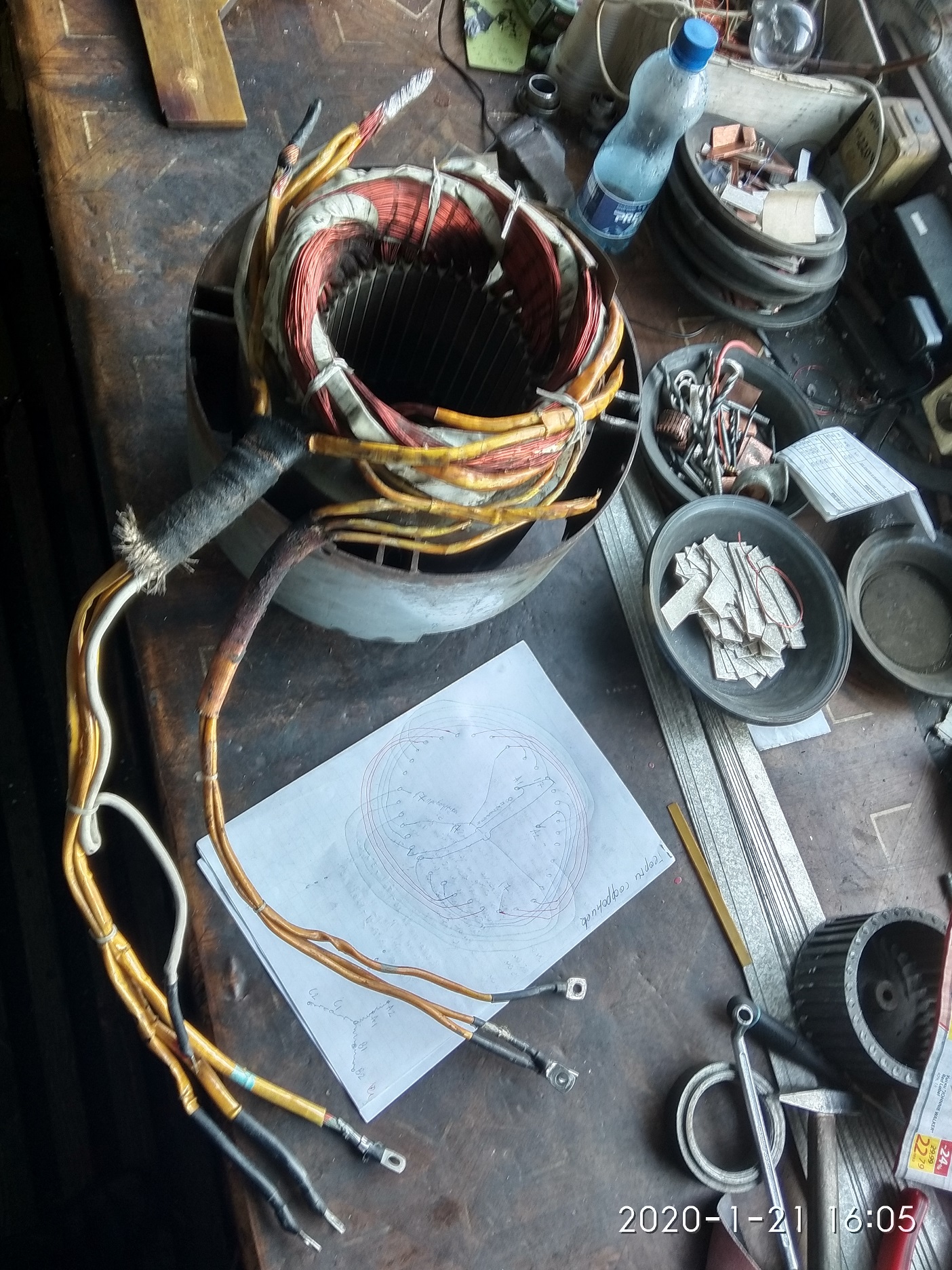

Бях споделял на приятел бобиньор за тази тема. Днес забуксувал с някакъв ... Докарали му само статор (5-10кВт) за пренавиване. Казано е, че е от генератор (развъртан с някакъв дизел). Проблемът тръгва от това, че лакът е напълно здрав и няма никакви признаци да е претоварван. Вярно, че не е асолютно изключено междувиково късо, но ... Ако кондензатора(ите) е дал фира, ако е липсал напълно остатъчния магнетизъм, може би ако са го пускали последно под товар ... и след пренавиване пак няма да заработи?
Свързан е "двойна звезда"(мисля). По-дебелите изводи са средни точки. Белият е звездния център.
Табелка няма. Обратната връзка със собственика е ... не си е работа. Някой имал ли е "близка среща" с нещо подобно и ако може да ми подскаже от някъде информация?
Благодаря предварително!
lov - майстор
Ако има междувитково късо да се е запалил до сега. По ми се чини че няма остатъчен магнетизъм и не успял да се възбуди. Случвало ми се е такова нещо на стоял на склад генератор. Нещо подобно се случва и при кратковременно претоварване с изгасване на двигателя или пускане под товар за което и ти спомена.
На самия не е предвидено първоначално подмагнитване. Лечението е на място. Ръгаш някоя от намотките към автомобилен акумулатор за кратко колкото да набере малко. Разкачаш и палиш генератора. Би трябвало да се самовъбуди. Но все пак проверете намотките за пробив с тестера на високо напрежение.
+1
След възбуждане с кундурматор следва да се претовари за да се намагнити.
Иначе следващото поискане пак ще е ядец.
На 30kW агрегат поради липса на такъв товар съм използвал ... заземителни колове.
Пробвано и работи.
