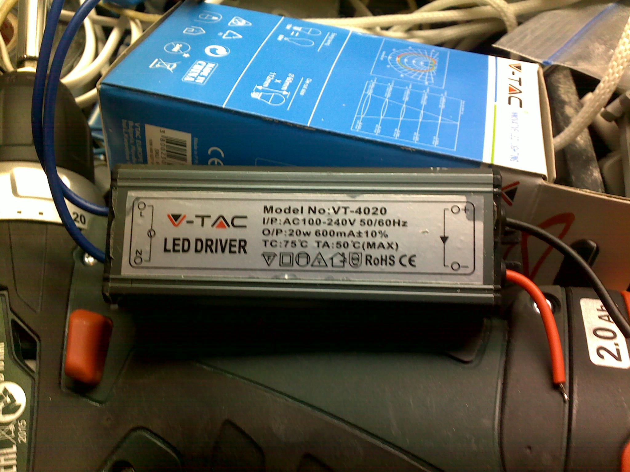

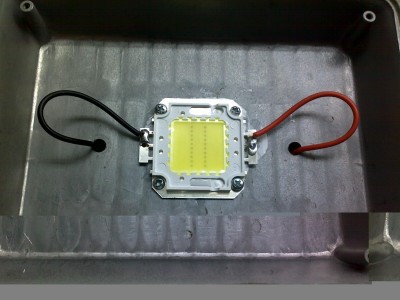

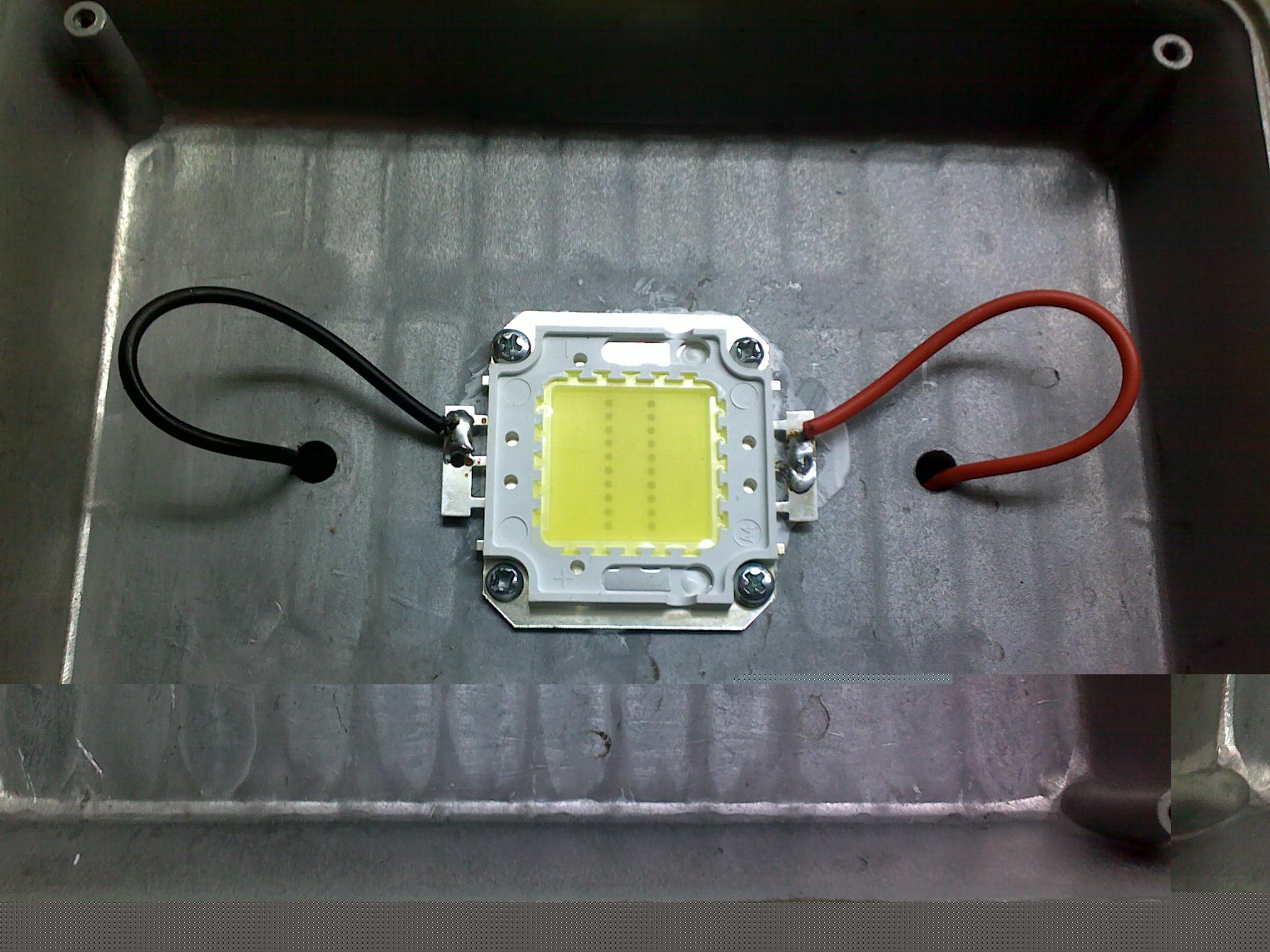

Те един 20 W у-Витаг отвътре:
Набедих драйвера, но драйвера свързан към кристалния блок изкарва 44 V, без да свети кристала. :?
Обаче на драйвера няма посочени напрежения. Според мен обаче в кристала е проблема. Как да съм сигурен?
Вероятно напрежението е като на този драйвер.

щом изкарва напрежение значи драйвера е наред, на твоя драйвер пише че изходния ток е 0,6ампера и при 20вата това прави напрежение около 33-34волта по време на работа
ако един лед прожектор не свети аз го тествам като го включвам в контакта,ако се появят искрички,като от зареждане на кондензатор то райвера е наред и остава кристала/диода/ да е изгорял.
акопри включването нищо не става то определено драйвера е заминал и вероятно кристала/диода е здрав
ivan_v - специалист
kozl написа:
....драйвера свързан към кристалния блок изкарва 44 V, без да свети кристала. :?
Диодите са прекъснали. За подмяната си вземи по-мощен, например този
https://www.aliexpress.com/store/produc ... 0.0.i3nXCi
Въпреки,че е 100W ( китайски) работи без проблем на 20W драйвер, без проблем нито за диодите нито за драйвера.
kozl - майстор
Купих нова матрица диоди 20 вата за към 8 лв. от Елимекса и ламбата (прожектора) светна. Направи ми впечатление, че без товар драйвера е осезателно звучен. С товара по се не чува. И купих драйвер за под 5 лева за 10 ватовия прожектор. Ще го светкам и него от интерес, защото за сега няма налично предназначение.
Колко да са трайни тези матрици :?
Матрицата или драйвера, ту би или кое по-дъго ще държи :?
По принцип диода държи повече от драйвера ако са правилно оразмерени и охладени.
