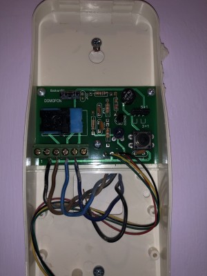

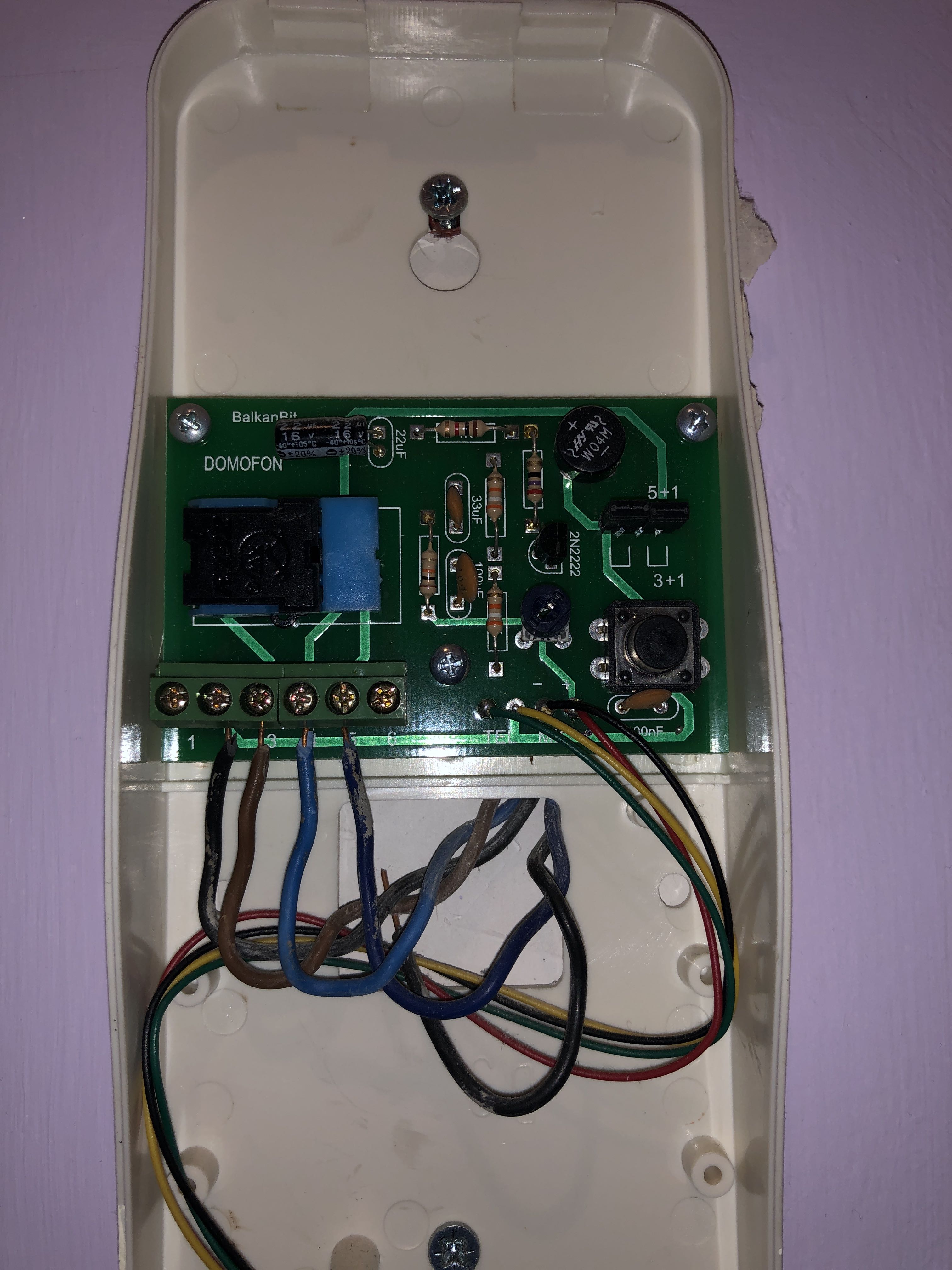

Имах проблем със свързването на домофон на БалканБит още от много време (на квартира съм, вероятно след ремонт е станало) и копирах подредбата на кабелите от съседа. Вратата се отключва и като се вдигне слушалката ме чуват ясно и високо, но проблемът е че като е затворена (с натиснат главния бутон) отново съвсем леко ме чуват :sad: ... Някаква представа от какво може да се получава?
Свързването е следното:
на пинове 2, 3, 4 - по един от тройката проводници, влизащи в апартамента
на пин 5 - синия проводник от двойката проводници, влизащи в апартамента

Какво значи натиснат главен бутон?
radius - майстор
Може би като отваря резето с бутона и ги псува без да вдига слушалката, те го чуват :lol:
Andri01 - майстор
Като започнат и да те виждат,тогава става лошо :) :partyman:
Шегувате се, но никак не е яко :-D
Пак ще се опитам да обясня за проблема - като е затворена слушалката тя стои в положение на натиснат големия син прекъсвач от схемата и това наричам главен бутон, тоест като е натиснат то би трябвало да е отворена веригата и да е прекъснат микрофона/слушалката. Тествах и при съседа и има абсолютно същия проблем - при затворена слушалка, когато говори близо до домофона и го чувам долу...

Слушалката я видяхме, а централата каква е?
