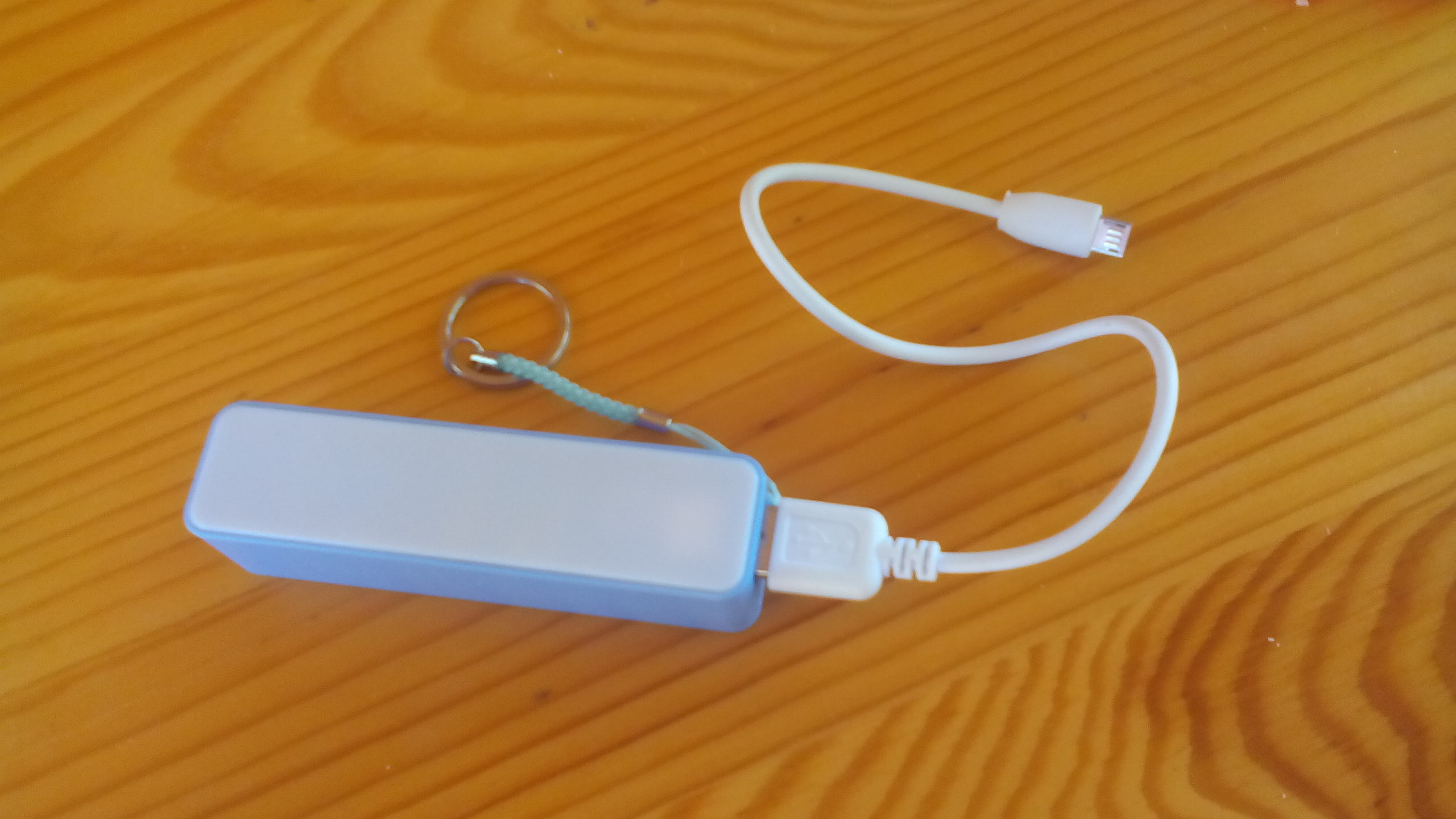

Някой има ли подобна батерия ?
Абсолютен боклук е. Не успява да започне да зарежда. Някакви наблюдения или съвети за използвяне ?
fantom - специалист
с какъв капацитет е, с какво напрежение?
имаш ли инструкция за употреба?
vgeorgiev - специалист
fantom написа:

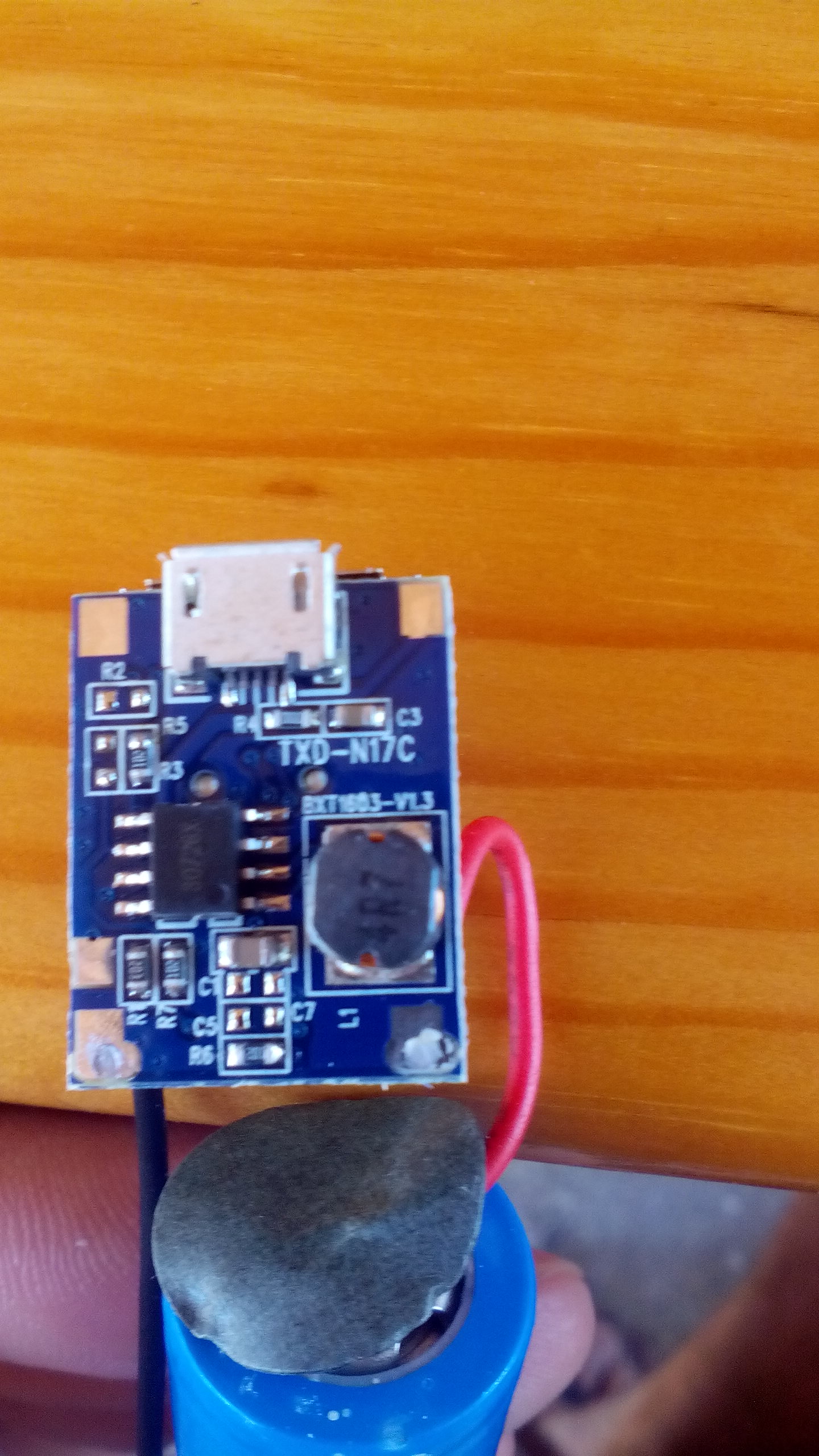

18560 li ion батерия. 3.6V. Няма инструкции. При зареждане от зарядно устройство мига червено няколко минути. После спира да мига и само свети червено.
При черпене на ток от батерията - заряд на телефон, свети синьо.
Ами виж колко волта има на самия елемент 18650.
Твърде вероятно да е от него проблема.
shadow__01 - майстор
Конвертора е слаб и няма необходимият ток на изхода който е нужен за зареждане.
Ако някой си мисли, че с тази играчка ще може да събира покемони и в същото време да зарежда батерията се лъже много. Или едното или другото!
Такива покемони...https://m.facebook.com/story.php?story_ ... 0610513394 :lol: :partyman:
Явно наистиа тока не стига. Колкото по-паднала е батерията на телефона, токлова повече не ще да зарежда.
Ако батееията на тел. е на 75% зареджда до към 90%. Падне ли под 50% не стартира заряд.

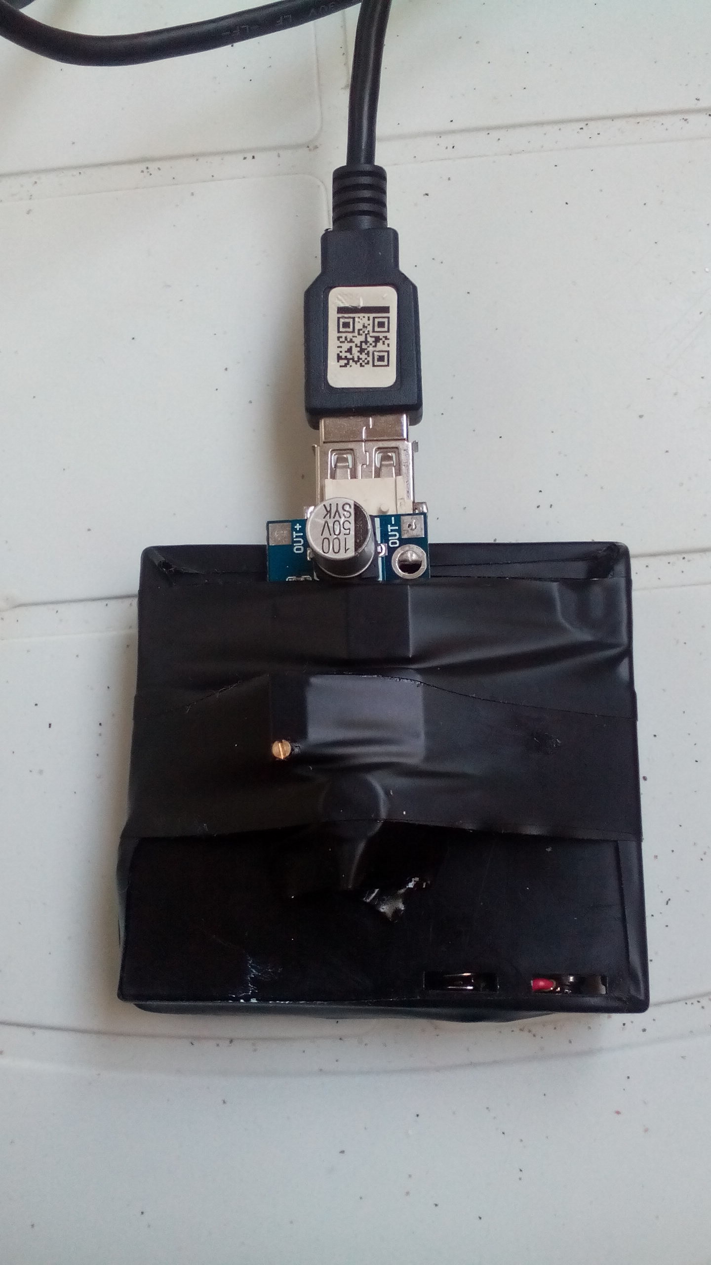

Търся елегантно решение. Иначе имам това
Boost conv. с XL6009.
Не е точно за тази работа, но върши работа.

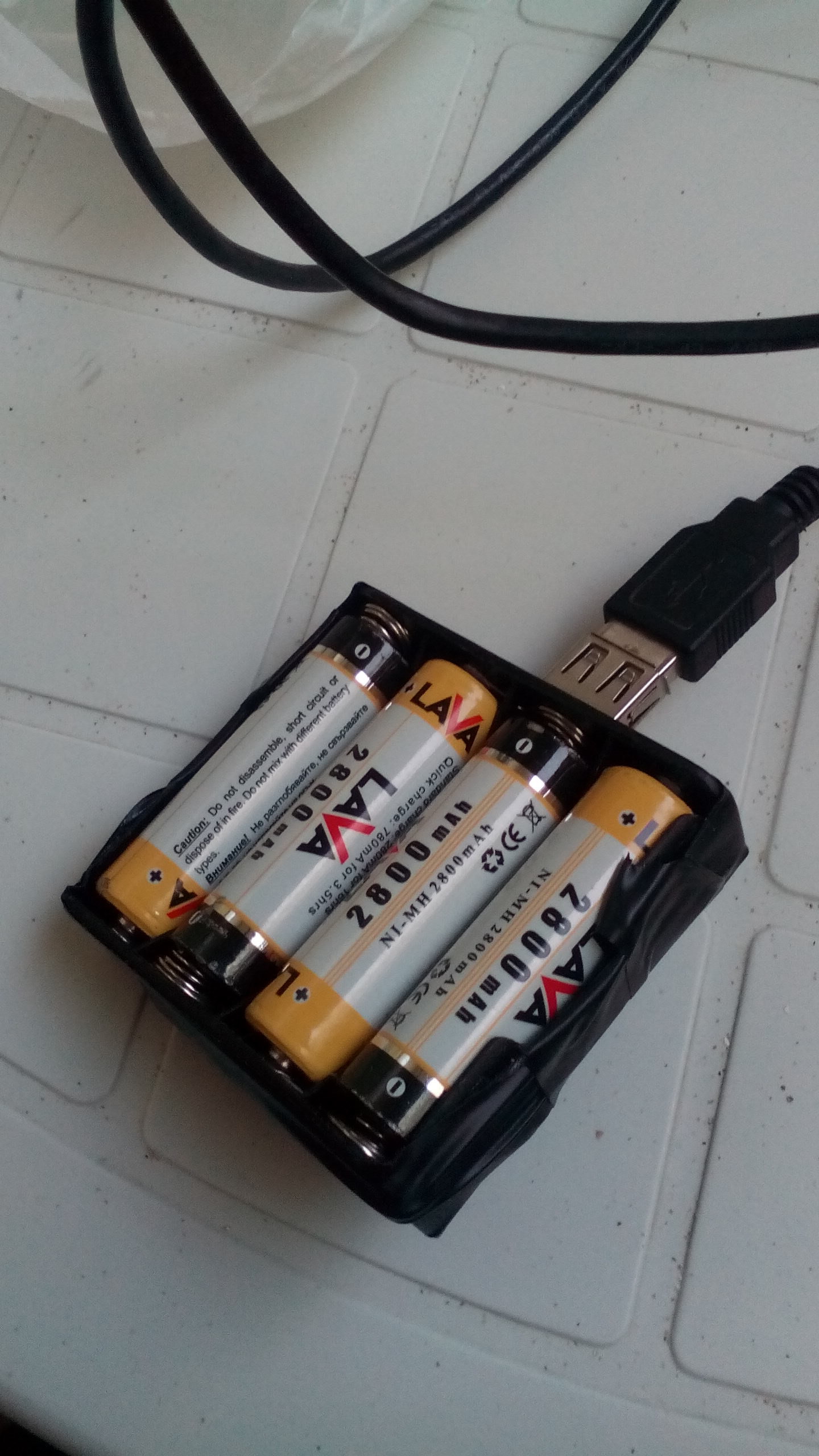

Аз имам батерия с 4 елемента 18650, която съм купил за около $6 от ибей.
Зарежда прекрасно и ми върши работа добре - в реални условия съм зареждал два телефона и фотоапарат с нея.
Недостатъкът й е, че защитата срещу пре-разряд задейства твърде рано - когато батериите са някъде на
3.3 волта. Но за толко пари толко. Купил съм я без батериите тъй като те могат да се вземат от бракуван лаптоп (разбира се след като установиш кои са свестните елементи и кои са взели да издъхват)
Ако исках качествена и не е преувеличено да кажа - маркова, щях да взема на Xiaomi за 20-тина долара.
С един елемент (като питащия) ми се вижда безмислено - да, може да те спаси ако ти е паднала батерията на телефона и си носиш външната със себе си винаги, но моите цели са други - не я нося винаги а само на места където дълго време няма откъде да заредя или когато дълго време ще ползвам телефона - примерно да снима няколко часа, да води по джипиес (ама не в кола, а пеша) и т.н.
Понеже елементите вътре са паралелно свързани, въпрос на твое решение е дали да сложиш един, два, три или четири - ако теглото е от по-голяма важност отколкото капацитета.
