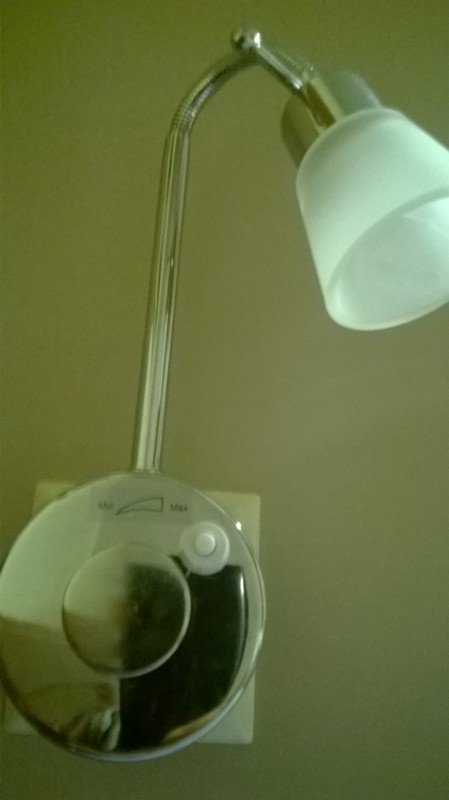

Имам нощна лампа,която си ми харесва,но е практически неизползваема,заради досадно свистене в изключено състояние.
Докато свети и на намалено и на най-силно свистенето го няма.
Появява се с при изключване,и продължава малко и след изваждане от контакта.
И защото винтовете за отваряне са малко нестандартни и сложни за разглобяване,да попитам преди да се мъча-
От трафа ли е свистенето,ако има такъв вътре или от димера.Защото мога да се лиша от димера и да се опитам да сложа само едно он-оф ключе?Поправимо ли е това свистене?

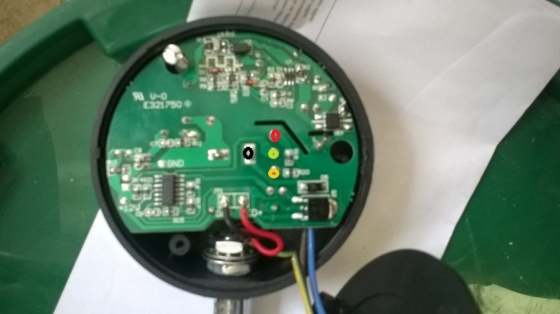

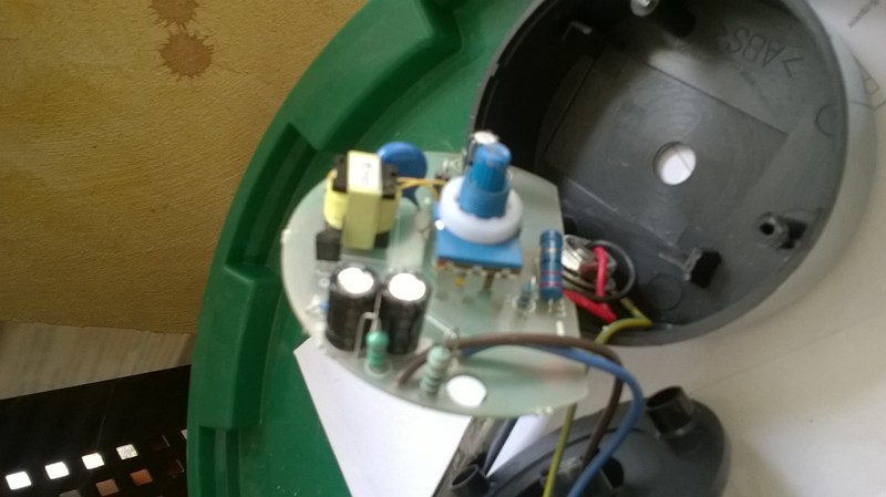

Отворих лампата.
Свисенето е от трафчето.
Реших да сложа едно он-оф ключе,като прекъсвам тока още преди самият траф.
За ключето искам да използвам отвора направен за потенциометъра.Него ще го отпоя,но май трябва да направя мостче между два от четирите извода на тримера-червено-зелено- жълто-черно.
Нямам уред.
По пистите на платката можете ли да ми кажете мостчето къде да бъде?
Не се вижда от снимката,но след червеното има R18,а след жълтото R20.
Дали мостчето трябва да е между зелено и черно?

Като гледам платката и си мисля, че този потенциометър е с ключ и просто трябва да го натиснеш надолу за да спре да ти пищи. Там черната точка е единия край на ключа.

Потенциометъра си е с ключ,но след изключване продължаваше да свисти.До трафа пак продължаваше да тече ток и той вибрираше.
Запазих потенциометъра и сложих ключе още преди платката.Така реших проблема.
