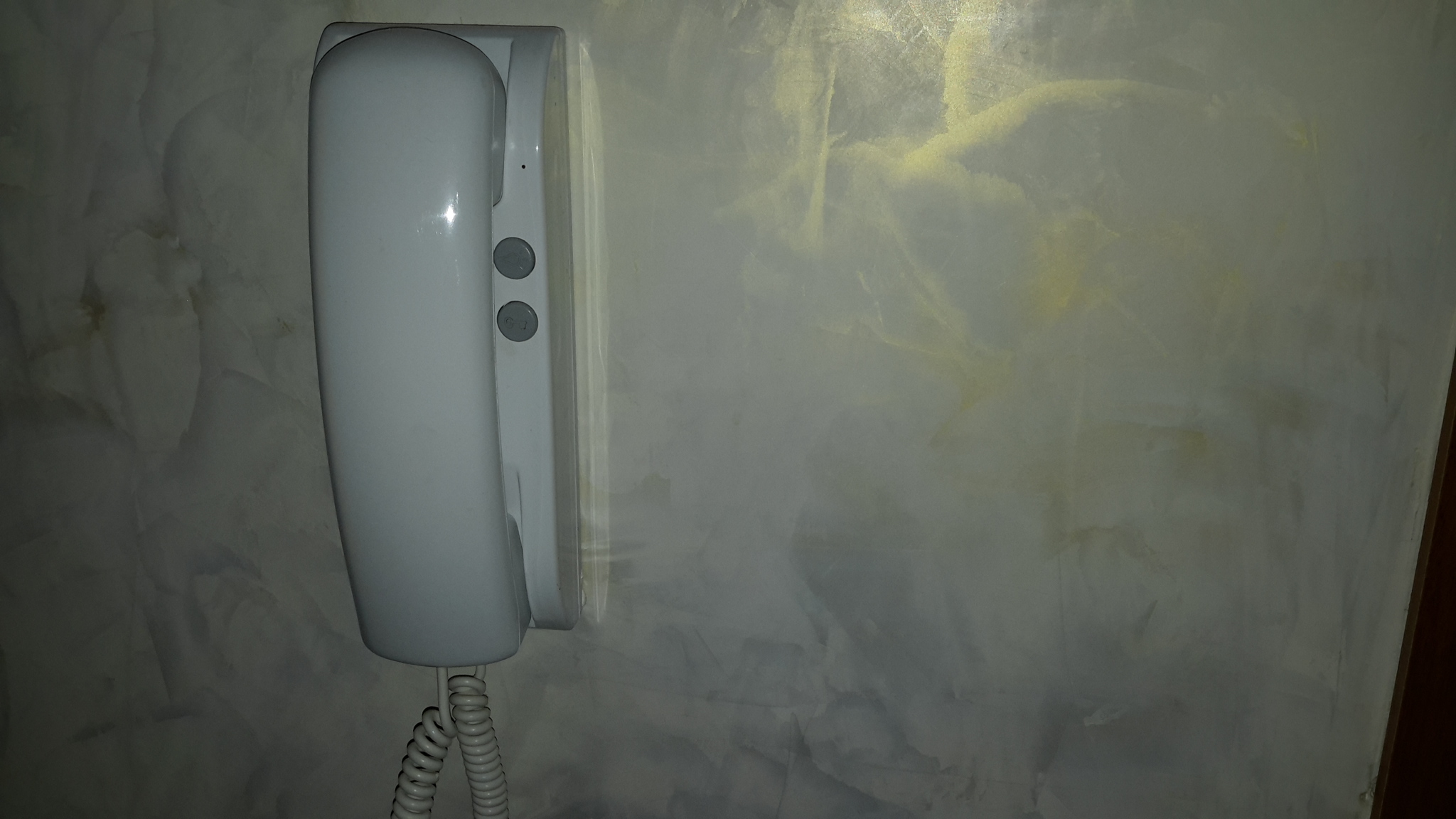

Технологиите се развиват и ми се иска да съм наясно с възможността да заменя съществуващия звънец с wifi такъв с камера.

Живея в апартамент ново строителство. Как да разбера колко и какво е напрежението.
Инсталацията използвайки двете жички на звънецавъзможна ли е?
Това прекъсната нула ли е? Или...

Да...имаме домофона система за разговор с устрйство пред входа както и опция за отключване на вратата на входа. Как да разбера дали мога да ползвам кабелчетата от сегашния ми звънец.

ivanvasilev1970 - специалист
Ники274 написа:
Къде е звънеца на входната врата и какво представлява?
А това е домофонът
Ники274 написа:
ivanvasilev1970 написа:
Ники274 написа:
Това е звънеца
Това е бутона за звънеца,в случая търсим звънеца.когато натиснеш звънеца на входната врата кое звъни?..... домофона или друго устройство?
Звъни домофона. Като звънят от входа пак звъни домофона.
nikolov333 - майстор
Предполагам, че вероятно на 90% домофонната ви система е на DC 12V. Това може да се провери ако знаем модела и или ако знаете къде се намира захранването и.
Друг въпрос е как ще захраните новата ви система от 12V, ако тя е на 5V може да се намали с това.. като ще е нужно да го монтирате някъде и да се съобразите с консумацията на домофонната система и звънеца ви.

Предполагам, че вероятно на 90% домофонната ви система е на DC 12V. Това може да се провери ако знаем модела и или ако знаете къде се намира захранването и. Друг въпрос е как ще захраните новата ви система от 12V, ако тя е на 5V може да се намали с това..
А няма ли някакъв начин да се измери с мултицет? Чрез разглобяване на звънеца или домофона....
