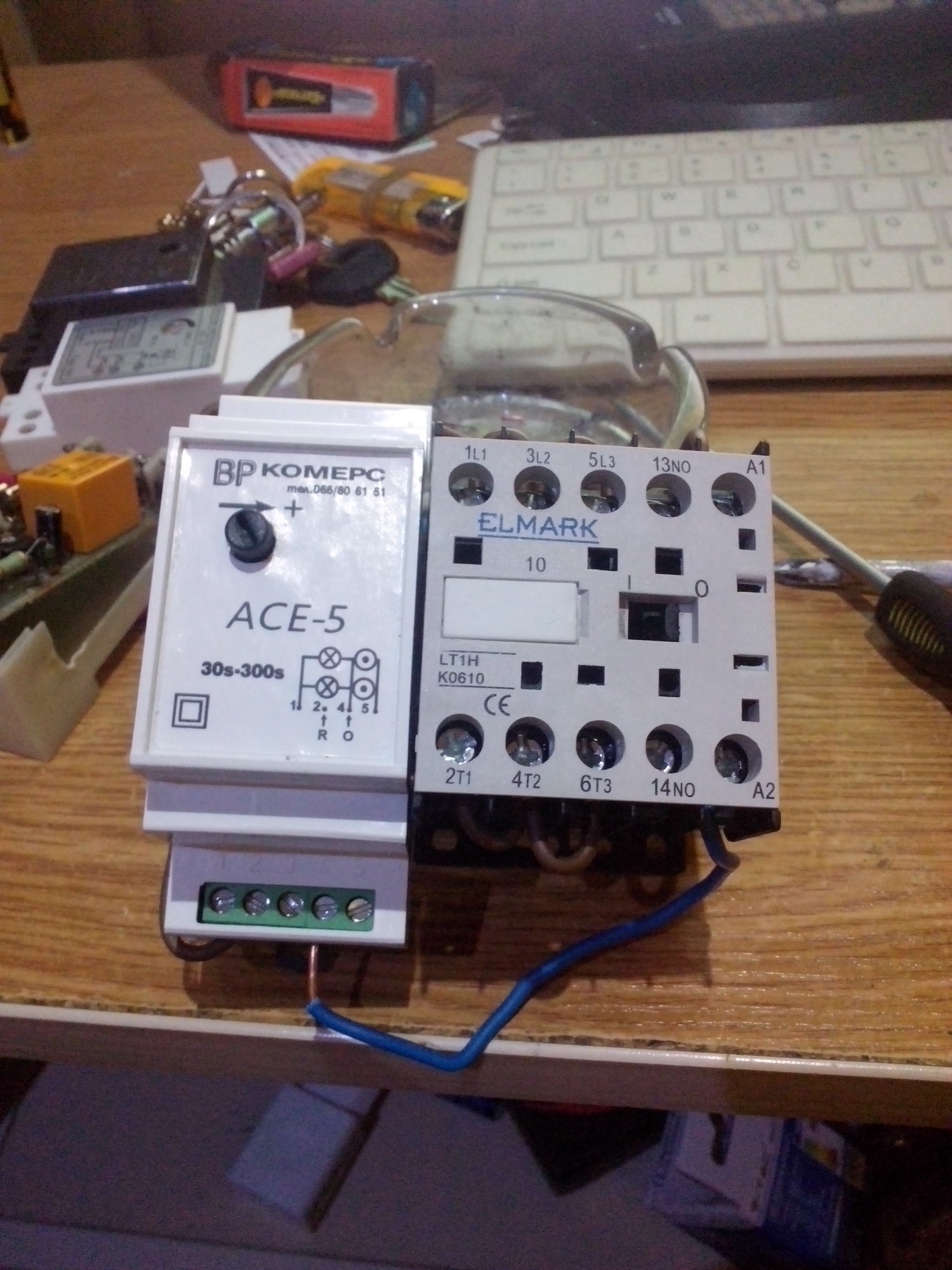

Понякога от голямата консумация при комутация, пъпките на контактите нагарят и се получават язви.Случва се двете пъпки да залепнат и това става когато са доста влошени и има силно изразени язви.Оправят се като се чукне по релето или котвата.Но това е временно решение и много скоро пак ще го направи,но от тези нагари по вероятно е съвсем да спре да работи.Ще превключва релето ,но лампите няма да светят.Ако капачката на релето се маха, могат да се почистят пъпките с финна шкурка,ако е запечатано: или се сменя релето(за предпочитане в случая е с някое по-мощно) или се сменя стълбищния автомат.

Прегледай общата мощност на лампите във входа, защото виж какво пише в "Технически данни":
Комутационна възможност:
- при активен товар (cos φ=1) - до 8А; 220 V
- при ел. лампи – до 600 W
това е от тук http://www.impuls.bg/bg/13-balgarski/pr ... -tip-ace-5.
Ако е приближена мощността от 600W като нищо ще лепнат контактите на релето след не-особено дълъг период на експлоатация и домоуправителя да си знае, че след 2г пак ще купува ново.

kozl написа:Ново + контактор си е най-добре.може ли линк на такъв да го видя?
А да има таквиз де като бутон остане натиснат се самоизключват, ама мноо шъ требе да щракате с фенерчетата за такъв
bube760205
- Мнения: 207
mironcho написа:Прегледай общата мощност на лампите във входа, защото виж какво пише в "Технически данни":Добре! Аз имам нов автомат -дават го до 8А -и контактор имам един но е 6А ..ако свържа 3-те контакта на контактора за по стабилно ще станат ли нещата?
