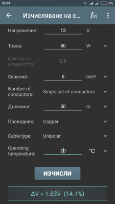

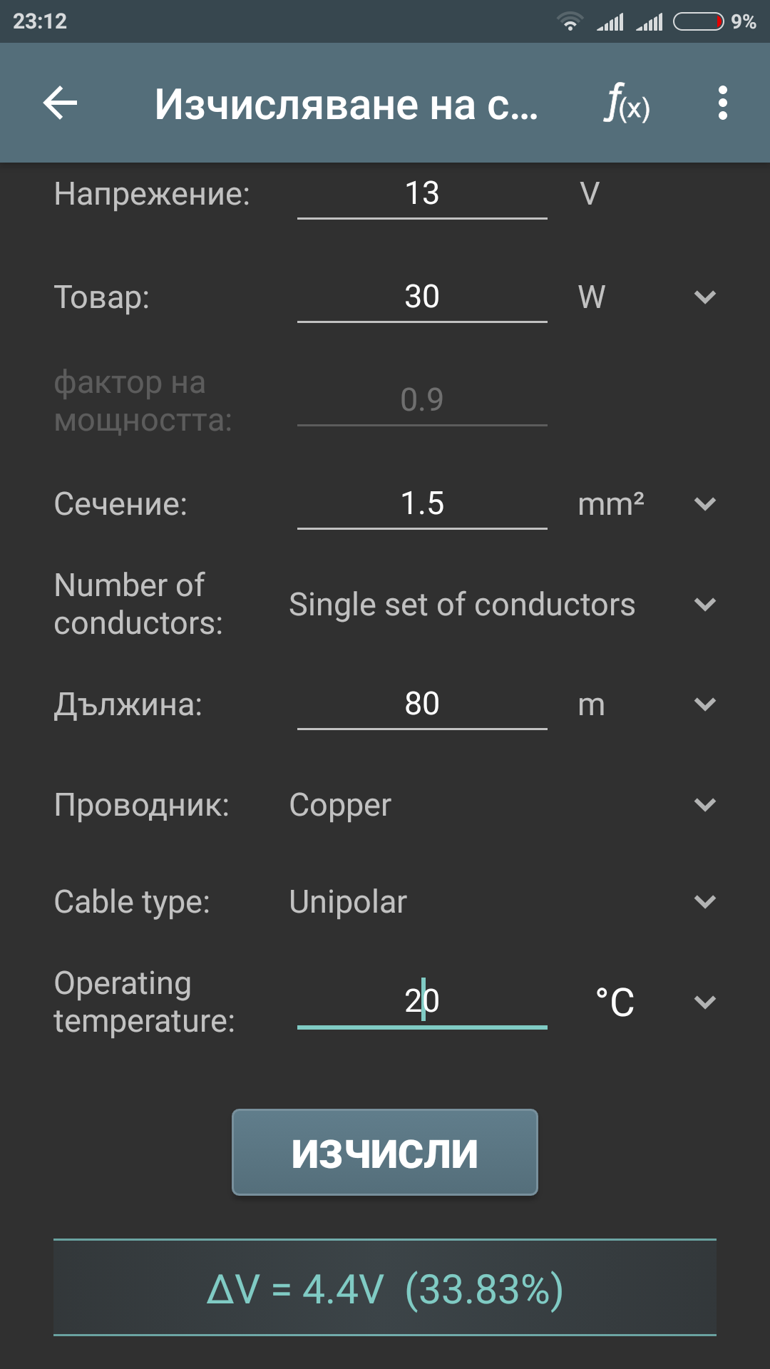

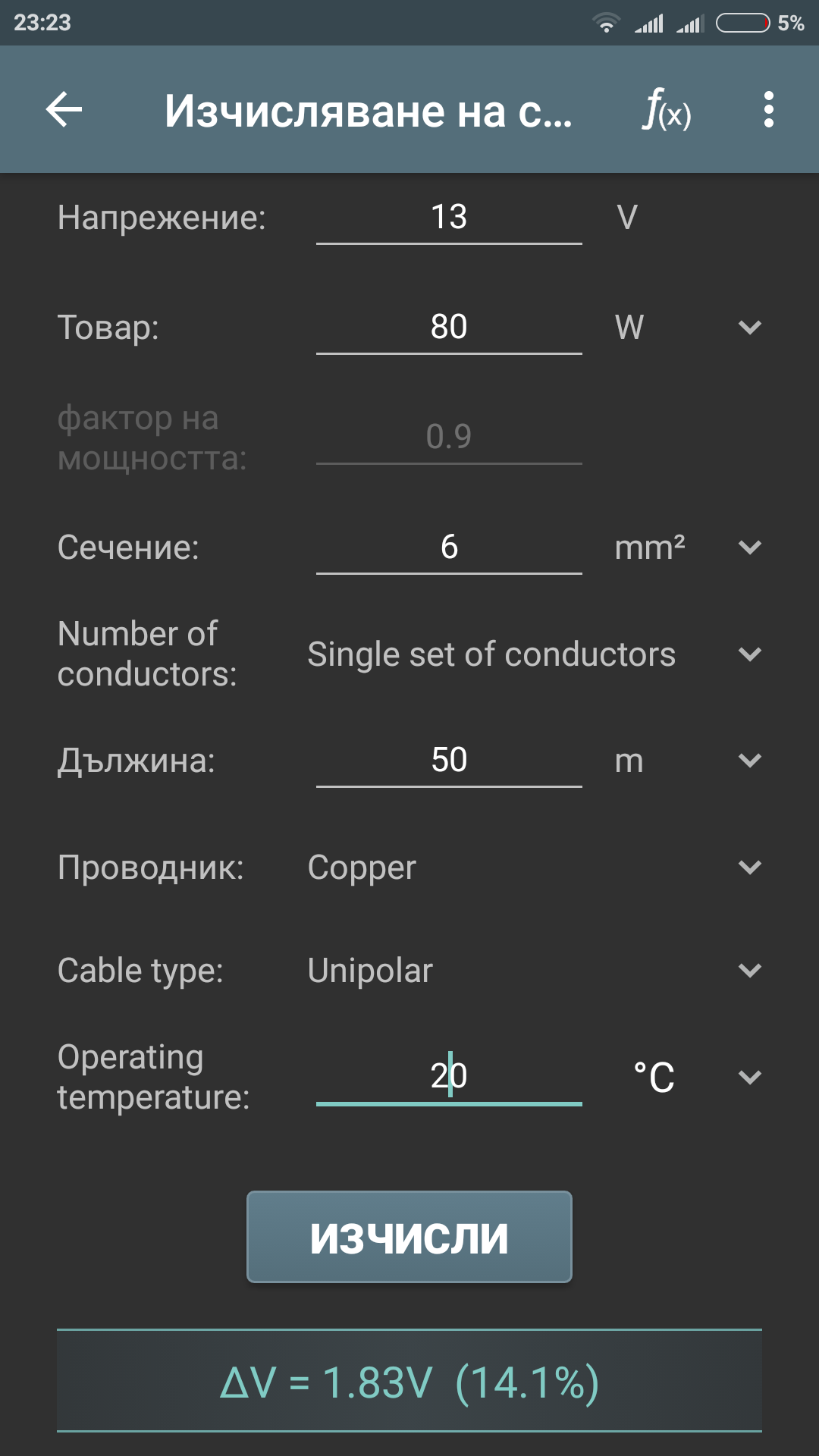

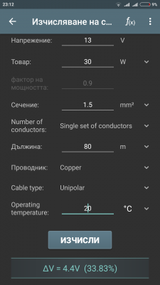

Може да ме лъже калкулатора но при 13V в началото и 80м кабел 1.5мм с консумация 30W от луничките, накрая ще имаш пад от около 35% т.е. почти 5V което е неприемливо..
Последна промяна от nikolov333 на пет фев 17, 2017 11:14 pm, променено общо 1 път.
nikolov333 написа:Може да ме лъже калкулатора но при 13V в началото и 80м кабел 1.5мм с консумация 30W от луничките, накрая ще имаш пад от около 40% т.е. почти 5-6V което е неприемливо..
Значи разстоянието е около 50 метра, като от 25-ия метър започват телата и са грубо 20 тела по 4 вата всяко. Може би ще са доста на гъсто и може би ще отпаднат няколко, кото през 2, 2 и нещо метра може би ще са в повече.
Не става..а даже и да смениш кабелите, пак е проблем, понеже трябва да са страшно дебели..Минимум 6 мм2, да не кажа и 10.. :shock:
