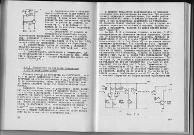

Ето малко теория , която Ви обещах . Сканирах направо книгата и намалих снимките на 25 % !

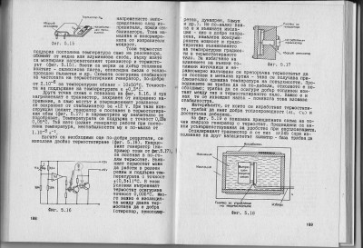

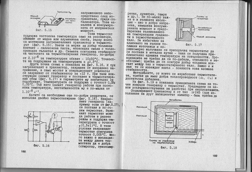

От предния пост най-простото е схема 5.16 , която е с едно крайно стъпало . Мисля че няма да е проблем да се навържат 6 крайни стъпала към усилвателя 741 ( ) . Термистора от схемата ще е монтиран на едната от шините , а другите транзистори ще се товарят "на сляпо" !
