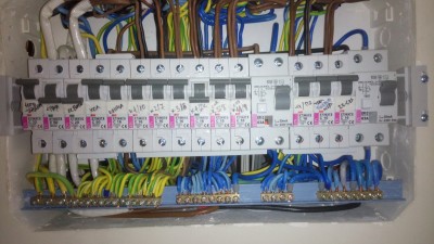

nikolov333 - майстор
Ей го и мойто с 20 контакта само за хола с по 2-ва максимум 3-ри контакта на предпазител директно в таблото без разклонителни кутии.. :lol:
sinfon - специалист
nikolov333 написа:
От което няма абсолютно никакъв смисъл, защото никога няма да натовариш всички контакти.
Ама ти си знаеш.. Можеш да сложиш и всяка крушка и всеки контакт на отделен предпазител.. :?
Малки ми дойдоха таблата, иначе и така можеше да направя, а и първоначално идеята ми беше да бъде офис с 4-ма служители, но в последствие плановете се промениха..

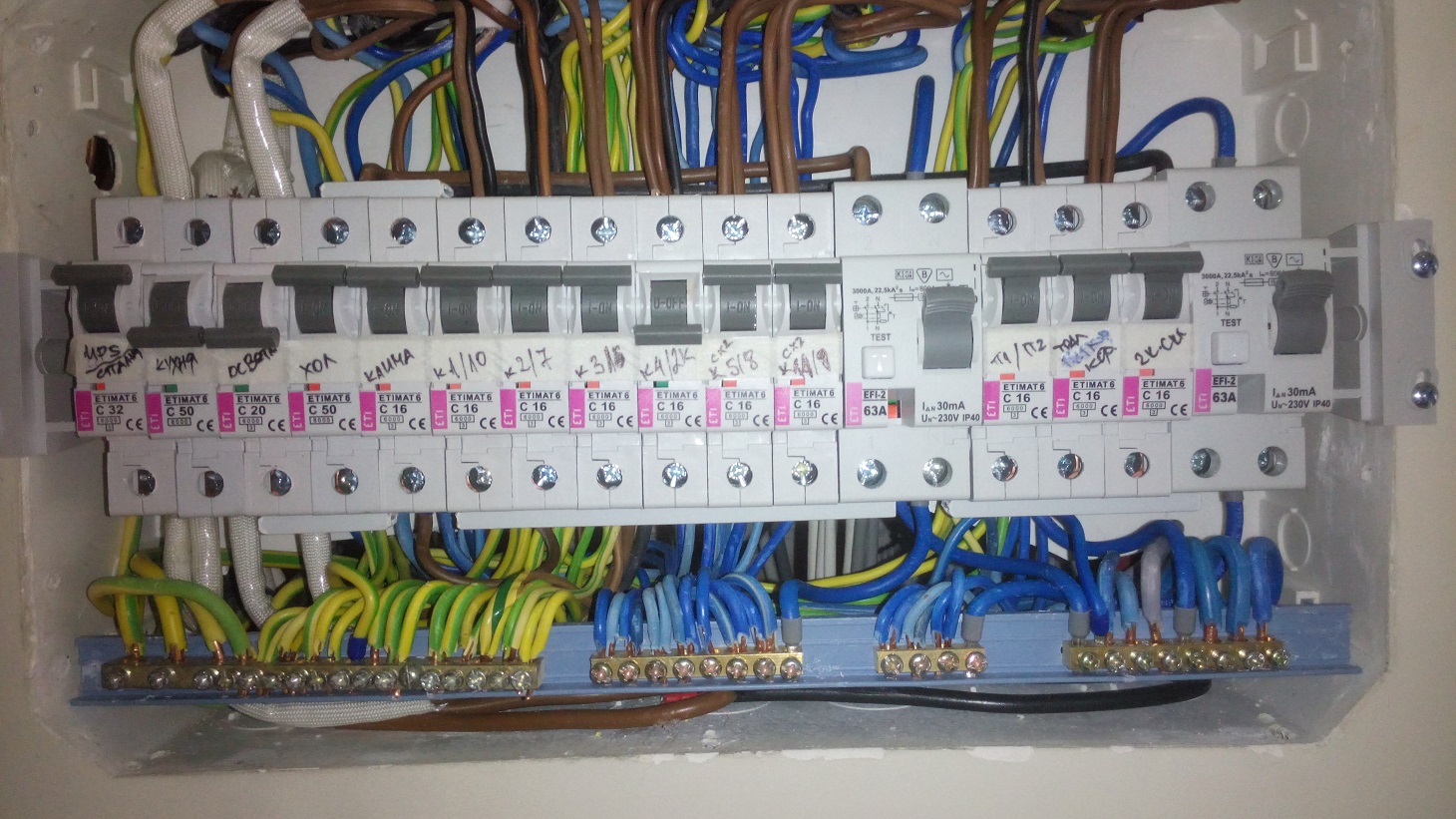

jekasus - майстор
sinfon написа:
Браво.
Не мое, просто забелязвам табла, които са повече от 8-12 модула.
Това е мое - хотелско студио, кратко без напъни...
