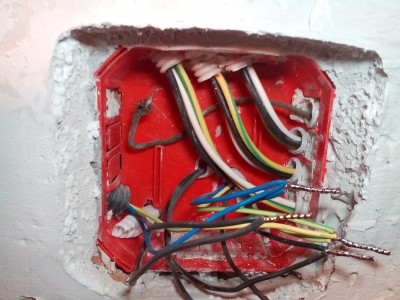

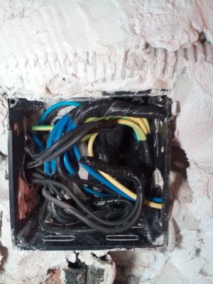

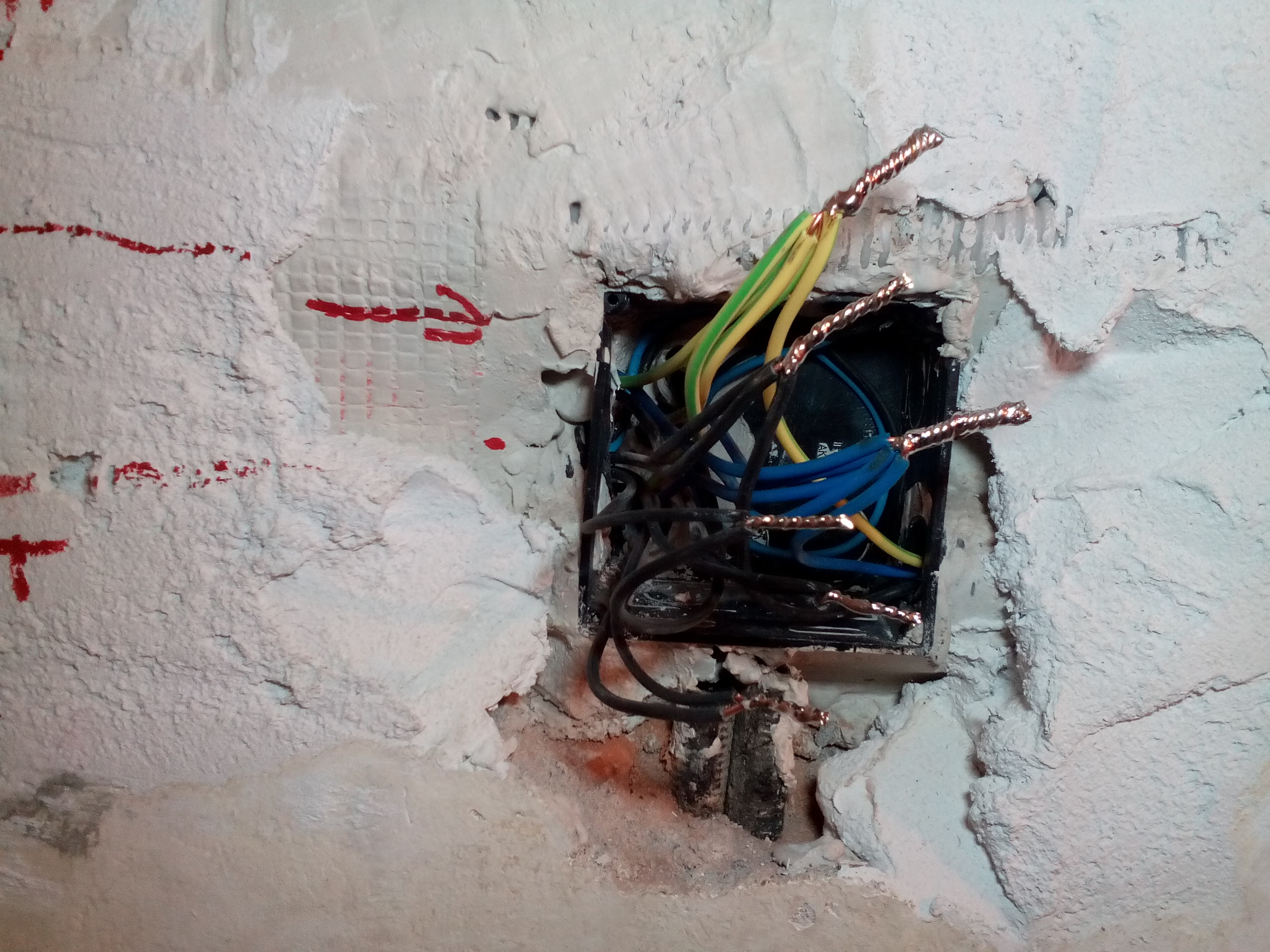

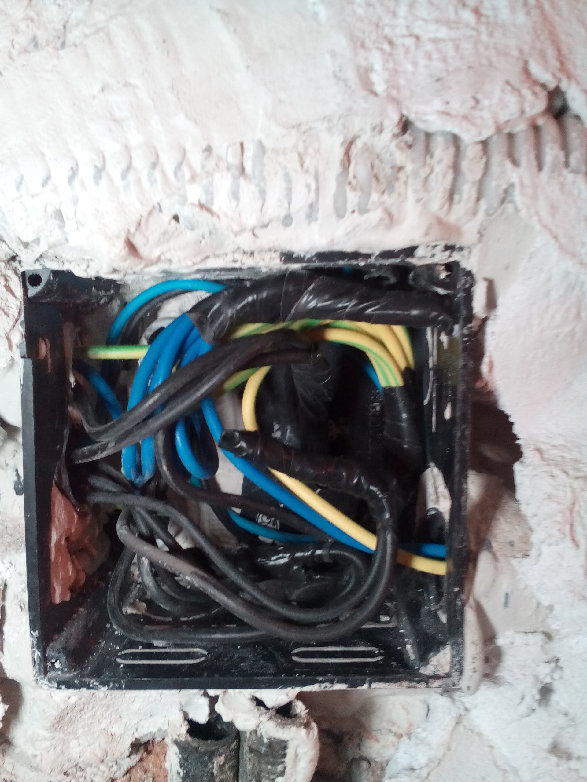

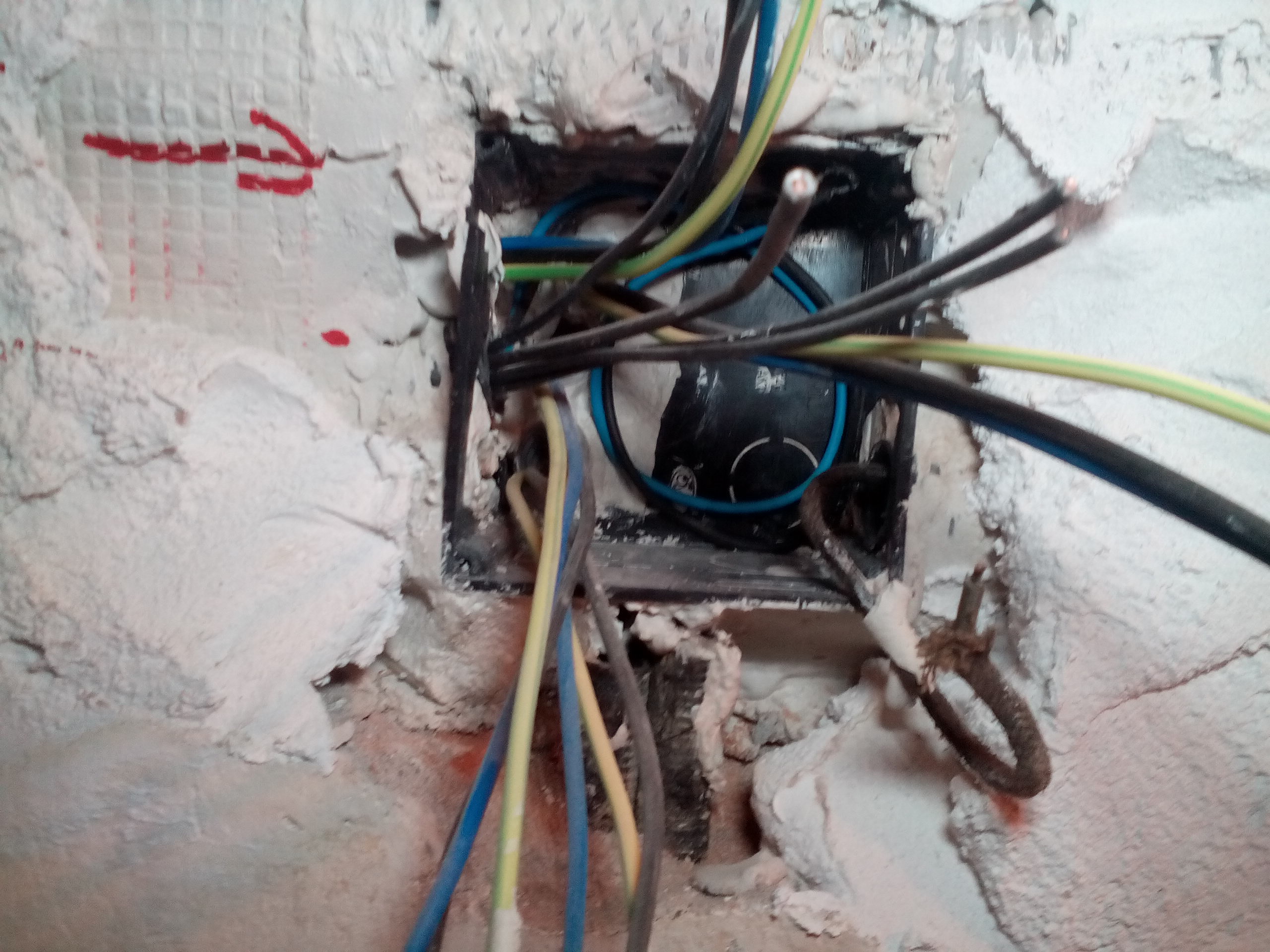

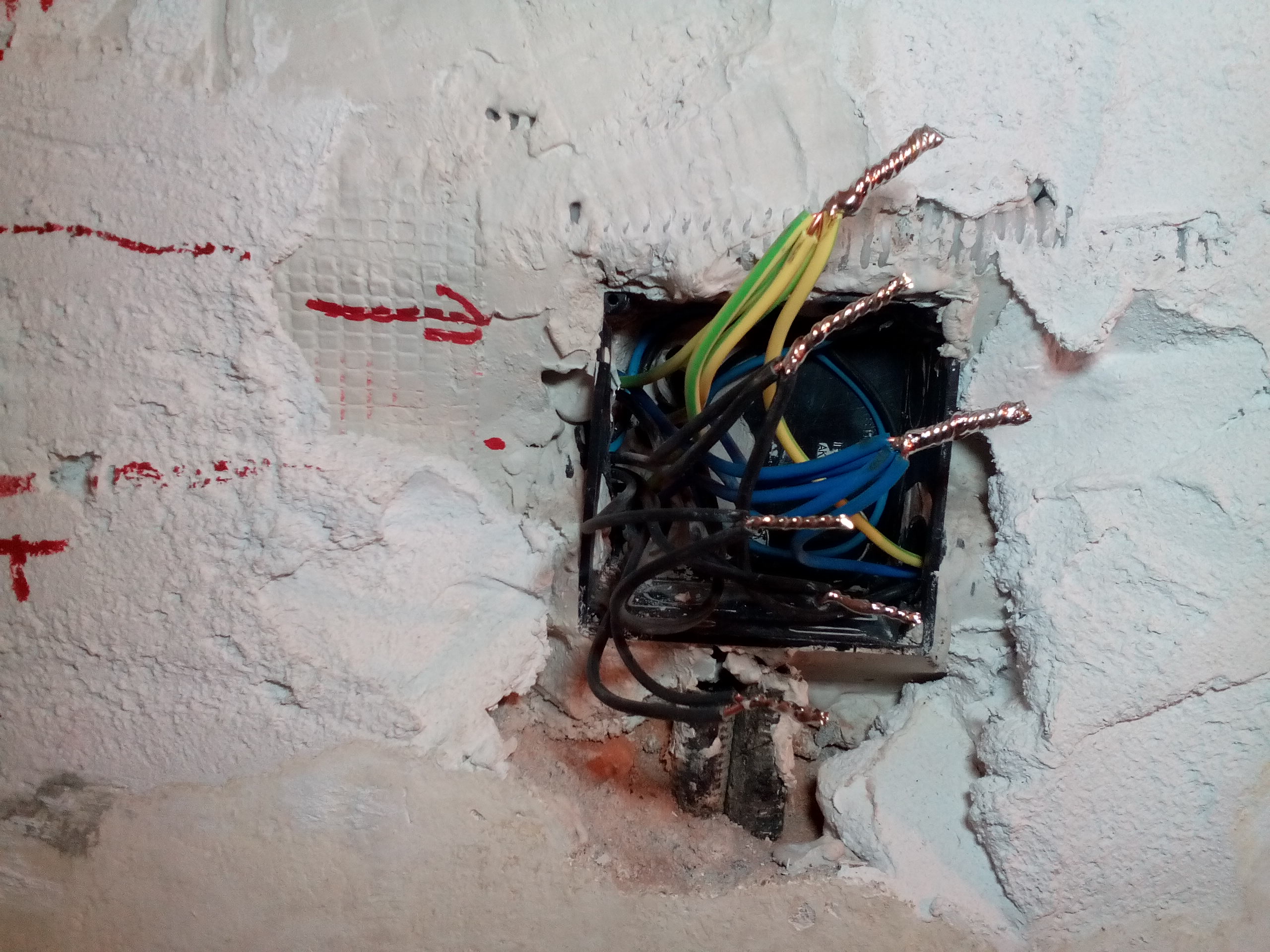

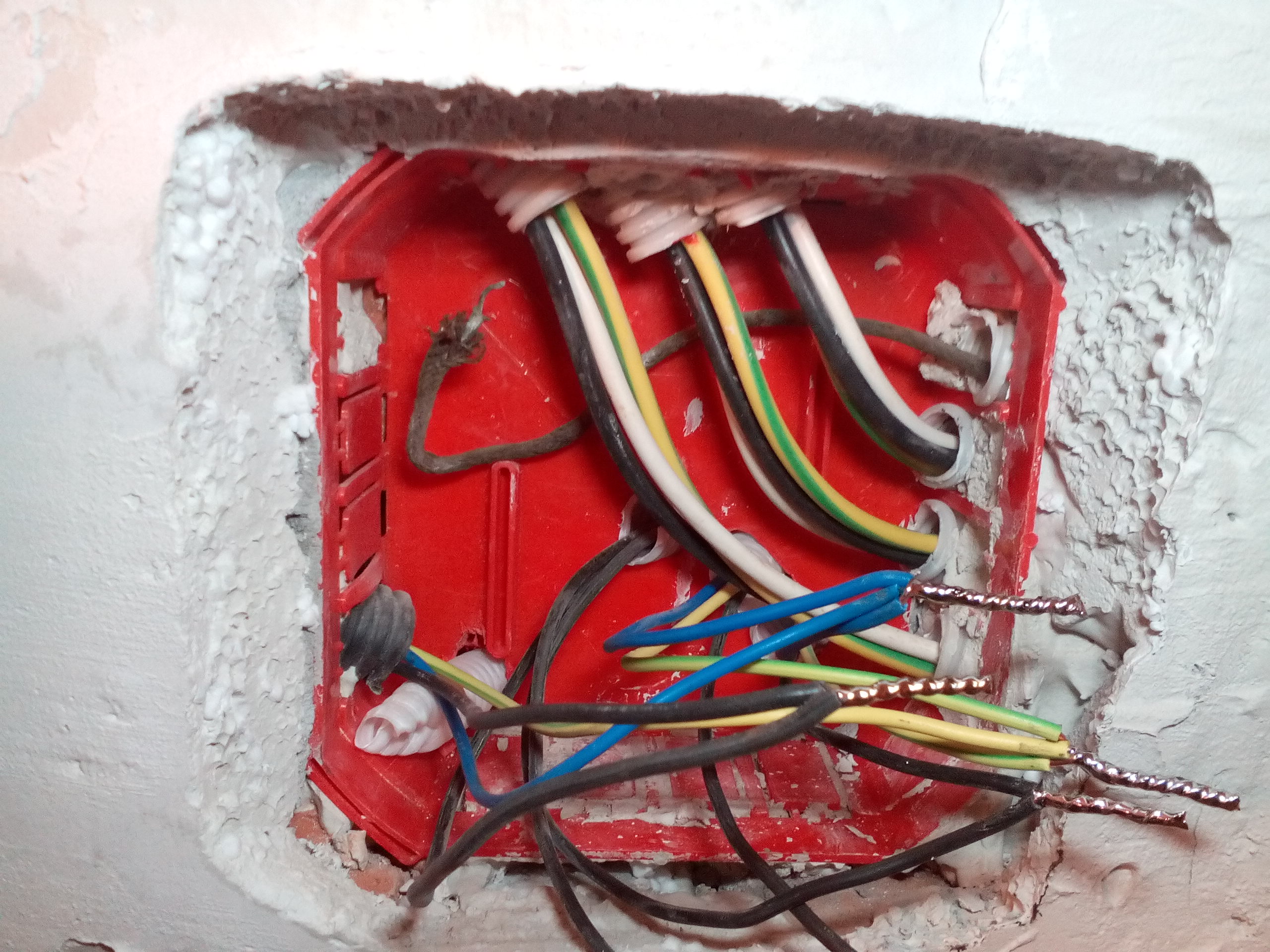

muhala написа: запой с тинол след това
Кабели в кутия не се запояват по две причини . Първата по-важната е че медта е много топлопроводима , и докато нагряваш краищата до необходимата температура , може да стопиш и компроментираш изолацията и 15-20 см. в стената , което няма как да видиш . Втората причина е по-прозаична , пробвай да добавиш нов контакт към кутия която преди това е била запоена . Ако толкова си нямаш вяра на спайките , ползвай ваго клеми , с тях няма какво да объркаш .
Ти с клеми ли си ? Кабелите не загряват ако ползваш 100W поялник и действаш бързо. Ето ти и снимки.
