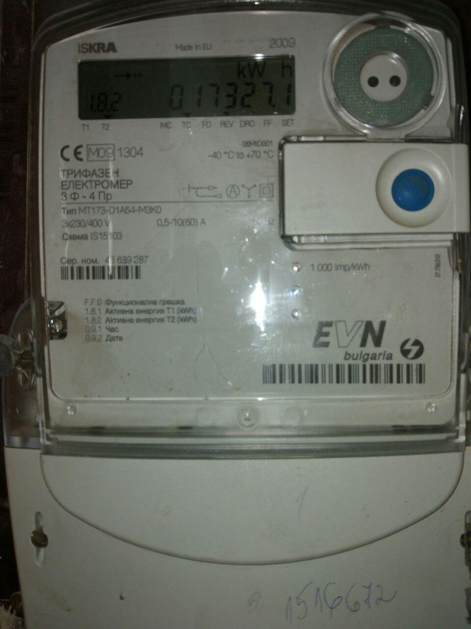

Здравейте. От известно време имам съмнение , че електромерът ми отчита повече енергия. Вчера разбрах, че новите електромери имат моментно отчитане. Съответно тествах тази опция с включване и изключване на уреди на които знам консумацията и ги засече много точно. В момента в който обаче изключих главния предпазител, уредът продължи да показва момента стойност 000,074 kw и не светна постоянно червената лампа , което би трябвало да се случи , а продължи да си отчита и да си мига. Тъй като съм много бос в тази област искам да попитам нормално ли е това?
moimoimoi - майстор
не е нормално,ако няма консумация трябва да отчете 000.00 киловата и червения диод да свети постоянно,възможно е да имаш някаква малка утечка, макар че 74 вата хич не е малка
да нямаш някаква лампа преди главния бушон?
инък тези денонощни 74 вата за един месец са около 9 лева
nikolov333 - майстор
Как се проверява моментната консумация..?
moimoimoi - майстор
пише я на дисплея на електромера,моя е с зелен дисплей и изрежда показанията
1.8.1 е номера на нощна електроенергия kw/h
1.8.2 е номера за дневна електроенергия kw/h
15.7.0 e номера за моментна мощност kw

На моя модел май няма такова измерване..
amdatlon - специалист
Тц, няма такава опция :)
dimaka12 написа:
В момента в който обаче изключих главния предпазител, уредът продължи да показва момента стойност 000,074 kw и не светна постоянно червената лампа , ...
Ако си в блок, изключи автоматичния прекъсвач долу в таблото, така ще си сигурен че след ел-ра няма нищо вкл.
nelim - специалист
А кой предпазител изключи, този след електромера в самото табло или този вкъщи? :)
Оказа се ,че съм забравил включена лампа в мазето и оттам е бил проблема. Извинявам се за излишната тема.
