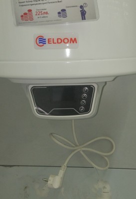

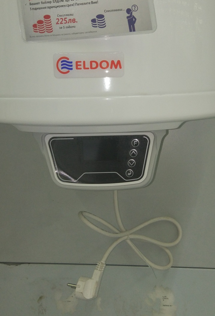

В Техномаркета днеска снимах един 80л. Елдом 3kW на щепсел, предполагам и на Атлантик има такива, но принципно повечето им модели са с монтиран кабел, без щепсели, т.е.са подготвени за твърда връзка и в инструкциите им за монтаж това си е коректно описано..

Градски, има, има такива бойлери. Преди 2-3седмици на шурито му текна не знам колко годишното Теси. Хареса си пак Теси, от тези дето сега ги рекламират с дигитално управление през Ви-Фи. Еми 80л бойлер, 2,4kW с монтиран захранващ кабел със залят щепсел. Не обърнах внимание за сечението на жилата, но въобще няма да се изненадам ако е 3х1,5мм2. Даже май ще да е толкова, щото не ми се видя да е много дебел като за 3х 2,5мм2. И в инструкцията си пише, че при каквато и да е намеса по бойлера - гаранцията отпада! Разбирай да му отвориш капака, да му махнеш въпросния кабел и да го захраниш с подведения излизащ от стената кабел.

То сечението на кабела в същност не е проблем..1.5мм2 си достатъчен за тока при тази малка дължина. Проблем може да има в контакта между пластините на контактния излаз и щепсела..
