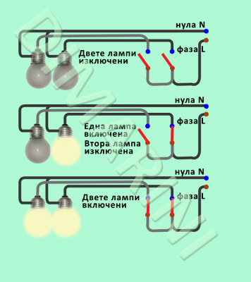

Добре няма да слагам димер разубеди ме само че съм пуснал кабела за ключа да излиза от изхода на ключа за лампата за да мога да сложа директно двоен ключ вместо 2 ключа та скоро не съм свързвал и за всеки случай да питам имам 3 изхода 2 фази и 2 нули като двете нули ги саединявам да стане един кабел а фазите си остават 2 за полюлея и за осветлението 12 нали така :)

Не знам, дали разбрах точно въпроса и каква е схемата на ключа за осветлението ти, но по принцип в обикновените ключове се прекъсва само единия проводник, като е прието да се прекъсва фазата..Тоест в конзолата на ключа обикновенно има само фаза и проводник, който продължава към лампата, а нулата от лампата отива директно в таблото или през разклонителните кутии. Изключение са панелните жилища поради липсата на разклонители кутии. С две думи, ако имаш и фаза и нула в кутията за ключа, свързваш нулите от лампите и захранването перманентно с нулата в конзолата, а фазата на входа на ключа и на изходите на ключа фазите на захранването и лампите.
