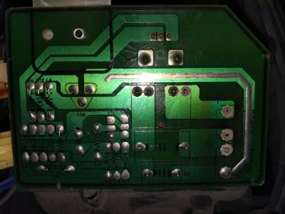

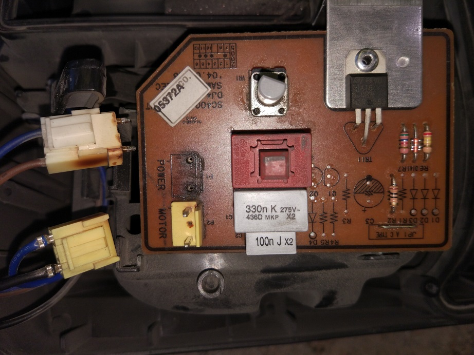

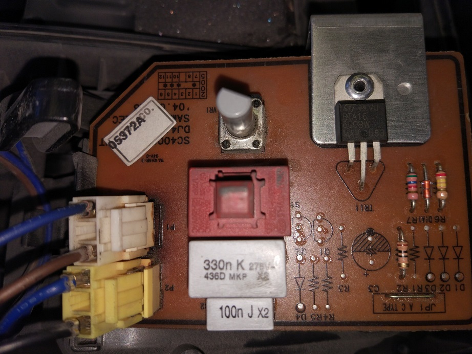

Сестра ми, ми подари старата си неработеща прахосмукачка, да се опитам да я поправя и днес я отворих да видя, дали има някакви видими, поправими дефекти..
Вижда се, че захранващата клема се е загрявала, доста и буквално се е разпоила от плаката за управление..
Проблема е, че докато опитвах да извадя една от контактните захранващи клеми, успях да извадя едновременно и двете и сега не знам, коя къде беше..
Като гледам пистите отдоло на платката мисля, че нулите т.е. двата сини проводника трябва да са средната обща пътека, понеже фазата на мотора си е обозначена на платката, а на другата захранваща линия е ключето за включване.
Въпроса ми е правилно ли се ориентирам и да търся ли друг проблем някъде, тъй като нулевия проводник буквално се е втвърдил, мисля да елиминирам контактните клеми и направо да запоя кабелите към платката. Ще има ли проблем, ако ги запоя или да търся нови клеми за да ги кримпвам като оригиналните..

Това е симисторен регулатор. Като гледаш по изгорялото и как е било се вижда как трябва да се постави клемата.
Печенето нещо не ми харесва.
Защо да не можеш да ги запоиш?

Съвсем правилни са разсъжденията ти. Няма никакъв проблем да ги запоиш кабелите направо за платката. Удобството на тези конектори е в това, че при евентуална профилактика/ремонт, бързо и лесно разкачаш и закачаш кабелите. Но ето на, че може и да направят беля - ако са били лошо кербовани - слаба връзка, греене и накрая проблем. Греене най-вероятно е причината за втвърдяването на кабела - провери го добре. Дано проблема да е само лоша връзка. Тествай - ако работи без проблемно смени кабелите които са се втвърдили. Успех.

Освен този проблем, провери и дали не се мърда радиатора на семистора. Ако така, замени нита с винтче и сложи термопаста.
На стелажа имам един такъв регулатор, просто го махнах и прахосмукачката си работеше без него. Е първо направих анкетка дали някой го ползва, оказа се че е винаги на макс и няма нужда от него.

Първо помисли къде ще ти дойдат фаза и нула ако завъртиш щепсела в контакта - сещаш се, че няма никакво значение къде ще запоиш синия и къде кафевия кабел. Както вече са ти казали си помисли за какъв чеп ти е регулирането на оборотите на прахосмукачката - връзваш кабел с кабел (байпасираш регулатора) и бичиш на макс.
