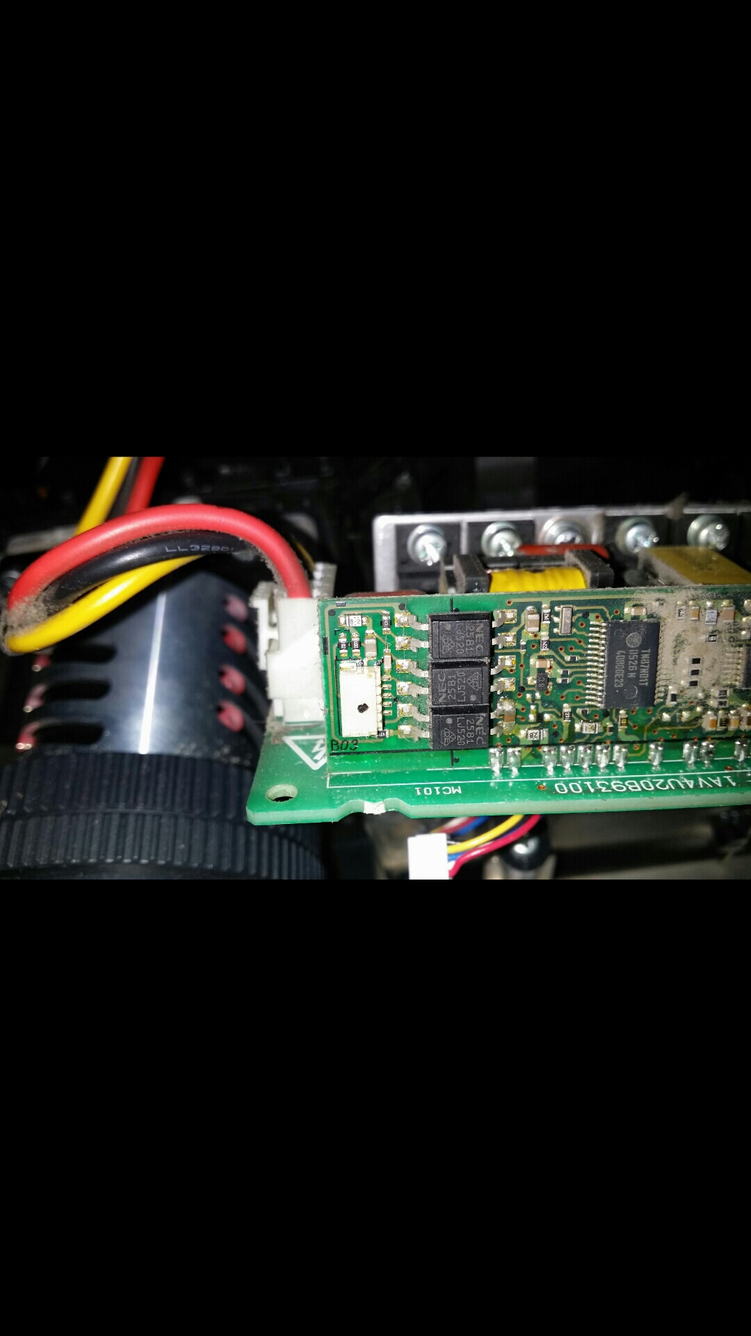

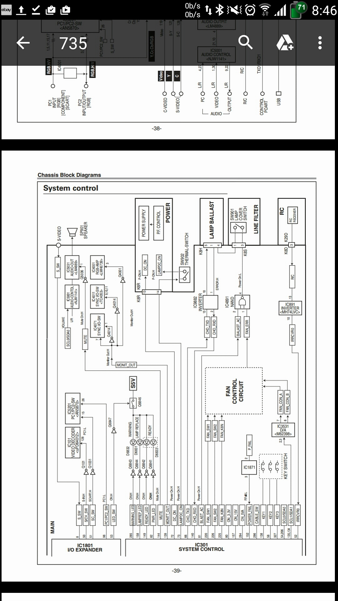

Искам да премахна оригиналната лампа и да я заменя с диод,проблема е че не мога да разбера кои кабели или кабел да дам на късо.Не мога и да намеря инфо с такава манипулация за тези модели с 5 кабела.Според схемата червен кабел N1 е CHO_RXD може би трябва да се даде на късо с N5 черен CHO_TXD но не съм сигурен.Линк със схемите
http://dox.abv.bg/files/listtree
Благодаря за всяка помощ свързана с тази манипулация

Искаш да измеря тези 5 кабела,в самата лампа влизат само 2 захранващи кабела.Идеята е да има дъното информация че лампата работи,дефакто optocoupler които са три броя NEC 2581 затварят веригата,но за съжаление много обичам да правя късо :lol: та не рискувам да бъркам в optocoupler при включен проектор а и не съм такъв вещ в електрониката. :-D

Що да свързваш 1 с 5 ??? По 1-ви крак ти е сигнала за запалена лампа - там нивото трябва да е LOW при запалена лампа.
Това означава че трябва да го дадеш на маса - към 2-ри крак.
Пробвай. Нищо не губиш пък и то прожектор не е нещо особено добро.
А това с диода е друга бира. Никога, ама никога няма с диод дори и да се доближиш до това дето получаваш с лампата.
Пък и нова ламБа струва под 100 кинта.

Реших да пробвам с диод защото има с повече лумени че тази е 1500лм,има доста евтини диоди,другото е да сложа с 2000лм лампа но не съм сигурен че ще издържи баласта.Ще пробвам с 2ри номер бялата само с нея не съм пробвал,а номер 1 и 5 четох от нета че на някои модели става.Благодаря за съвета и помощта,весели празници :partyman:
Пробвах и бялата тръгва и се включва червената лампа......
