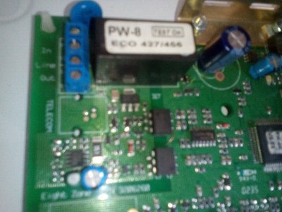

Някой може ли да ми каже как да вържа M2M GPRS комуникатор към централа CROW. :? "+" и "-" са ясни :-D
Прикачвам снимки на входове/изходи на комуникатора и на централата.

Tx и Rx към горните две клеми. Това ако модула е с DTMF.
Out1 и In1 може да се ползват също за управление на алармата.
Естествено ще трябва да програмираш комуникатора на алармата и модула M2M.
