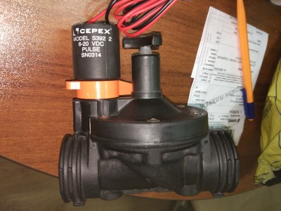

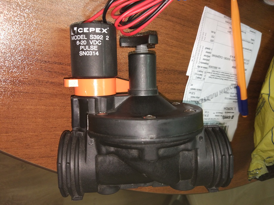

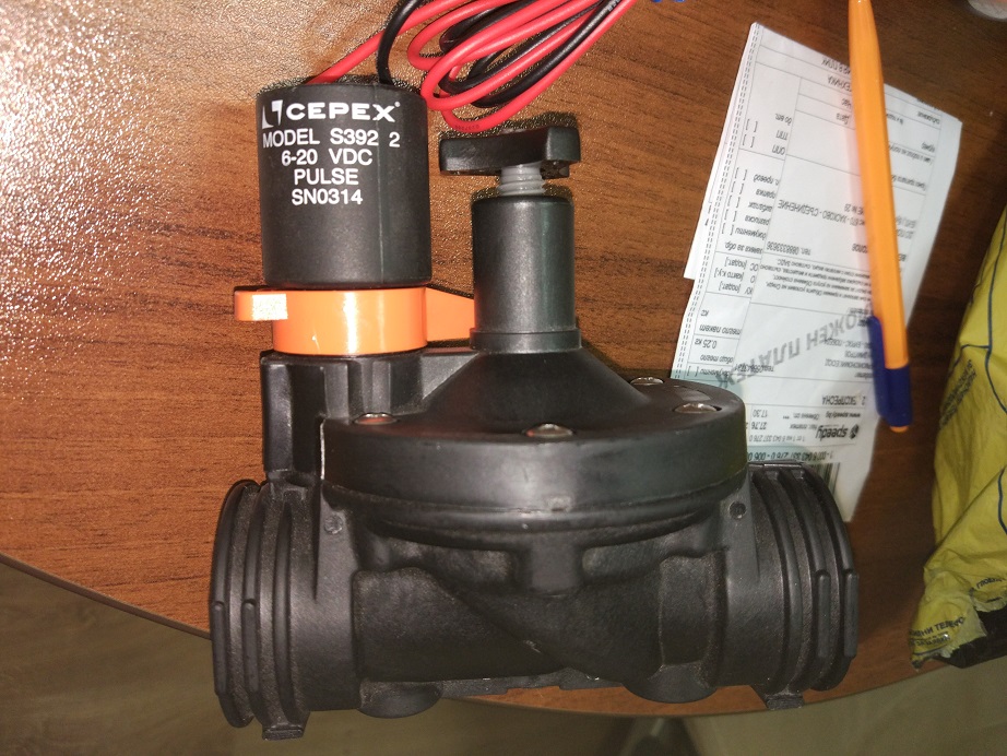

И с гледане става..когато не ти стига акъла.. :-D :lol: :lol: Ей тоя мембранен кран със соленоид, го взех за аварийно спиране на водата...

nikolov333 написа:
...Ей тоя мембранен кран го взех за аварийно спиране на водата...
И за къв чеп ти е???
nikolov333 - майстор
За по-малки щети при наводнение..евентуално. Мисля да сложа датчици, които да го затварят при авария..

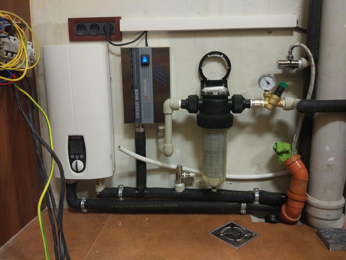

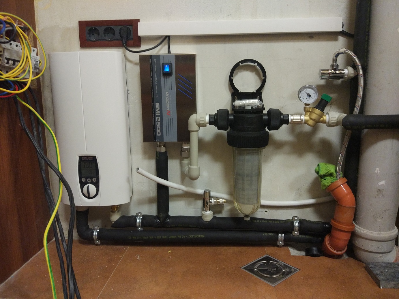

А датчика за поток ми трябва да включвам тоя уред за "омекотяване" на водата, понеже загрява на стендбай, въпреки че е само 25W..
Не че ще върши някаква работа, ама поне да не стои включен, когато не трябва, a и го намерих почти нов в olx-a за 100 кинта..
Цялата тая система е в комуникационния шкаф с рутерите и суичовете в офиса, който е под банята и за това държа да сложа оня кран..

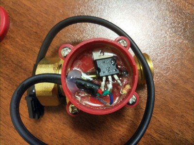

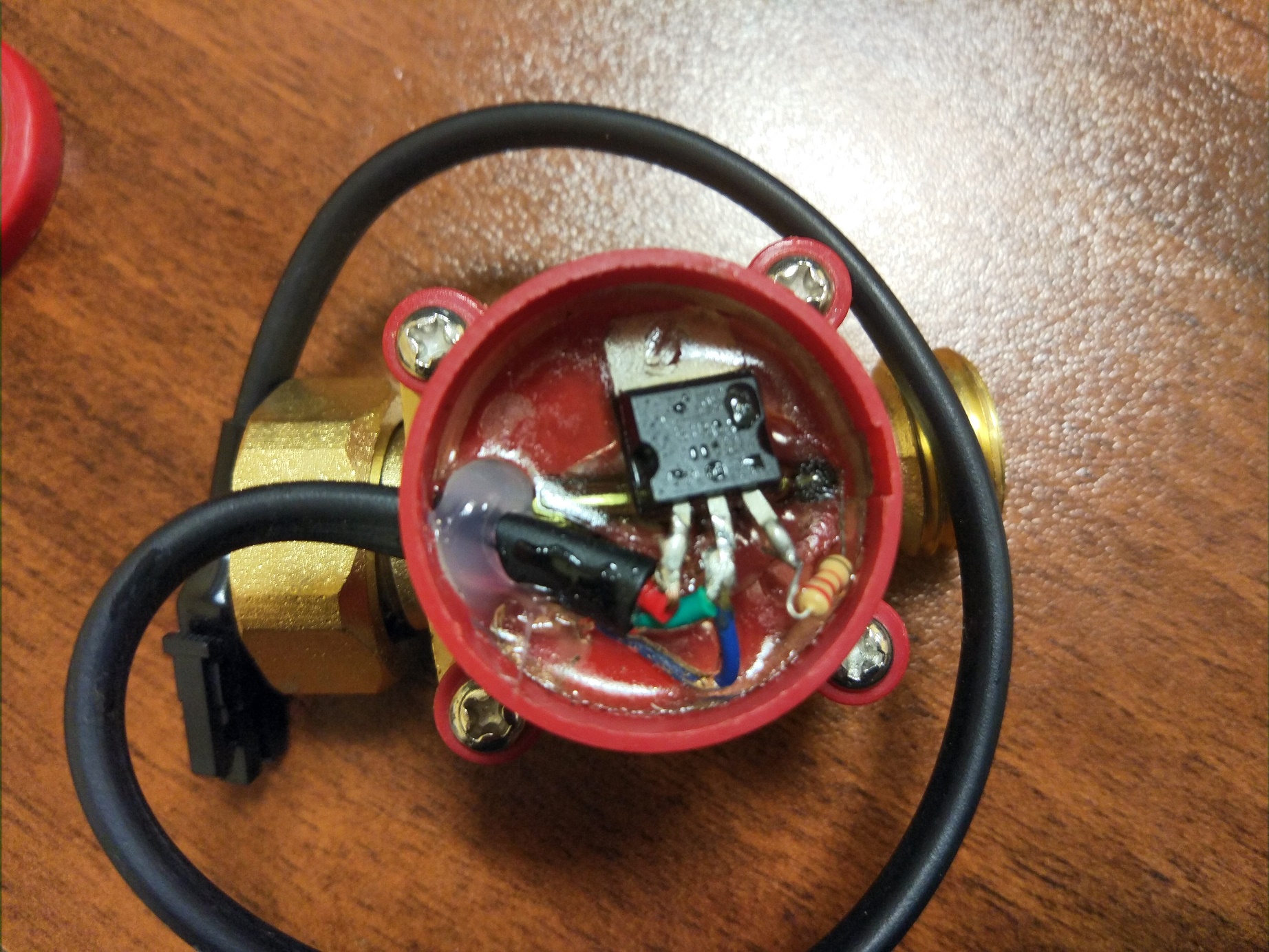

Пристигна, това китайско чудо на техниката, което поръчах от линка в този пост от aliexpress.. Материала, от който е отлято тялото, е някакъв жълт цам.
Само свръзката, която се стяга е бронзова.. Ето и какво е монтирано вътре, но за 12 лева, колко да е..
Е ти какво очакваш да има вътре? - рид ампула, симистор и резистор...
Ако сложиш симистора на радиатор ще комутираш и по-големи товари.
Виж това за жълтия ЦАМ не го знаех - полезно като информация.
Иначе китаеца го е докарал на цвят да го е...а...
На снимките в али-то може и да е бронз, но на моята си личи че е фалшименто. Много блести за да е бронз и е леко.
Клапата за потока вътре е пластмасова.. Ако се внимава при монтажа, да не се пукне и не се оставя да замръзне, при нормално водно налягане, може и да удържи известно време, а ако избие нещо ще разчитам на аварийния кран от по-горните постове. Щеше ми се да има нещо с галванично разделяне с безопасно ниско напрежение, понеже ток и вода заедно не ме кефи по-принцип..още повече, като са замесени и китайците..
