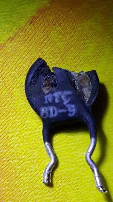

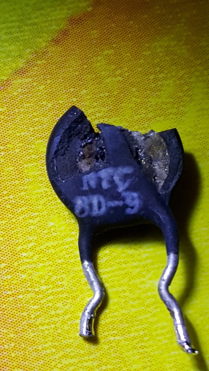

NTC 8D-9 Thermistor

Благодаря за бързия и точен отгвор. Излизам да го търся по ел. магазините и дано го намеря.

Много е вероятно и новия да цъфне, без да се установи причината - вероятно късо във входните вериги на захранването.

Kaкто казаха колегите, това е термистор.
Имай предвид, че щом той е цъфнал като майскра роза, ще имаш изгорял предпазител и 100% късо по веригата.
Ако е захранващ модул провери греца.

Едвам намерих този термистор. От всички магазини в София го намерих само в един. Смених го, сложих и друг предпазител(понеже изглеждаше изгорял), но явно в платката има и други изгорели елементи, които не се забелязват. Причината за проблема е намокряне на пларката, а термистора гръмна понеже без да искам го докоснах с отвертката и даде на късо. Вече съм се предал да оправям тази платка и явно ще я хвърля.
Устройството, от което е платката е овлажнител за въздух.
