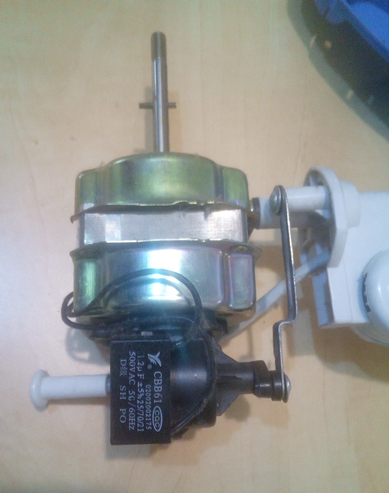

Възможно е да е от кондензатора. Трябва да се измери или ако нямаш с какво, направо да го смениш.
Пробвай без да е включен дали лесно се върти.
