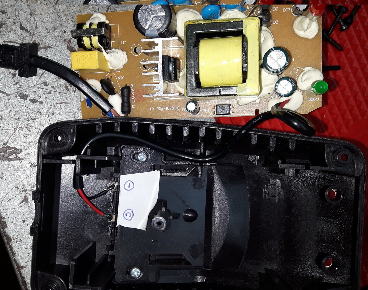

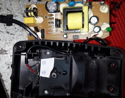

За да се загледам ще трябва да го отворя. До сега зарядното не съм отварял - само батерии.
kozl - майстор

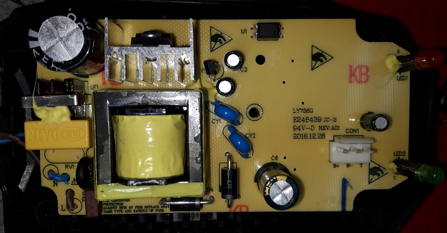

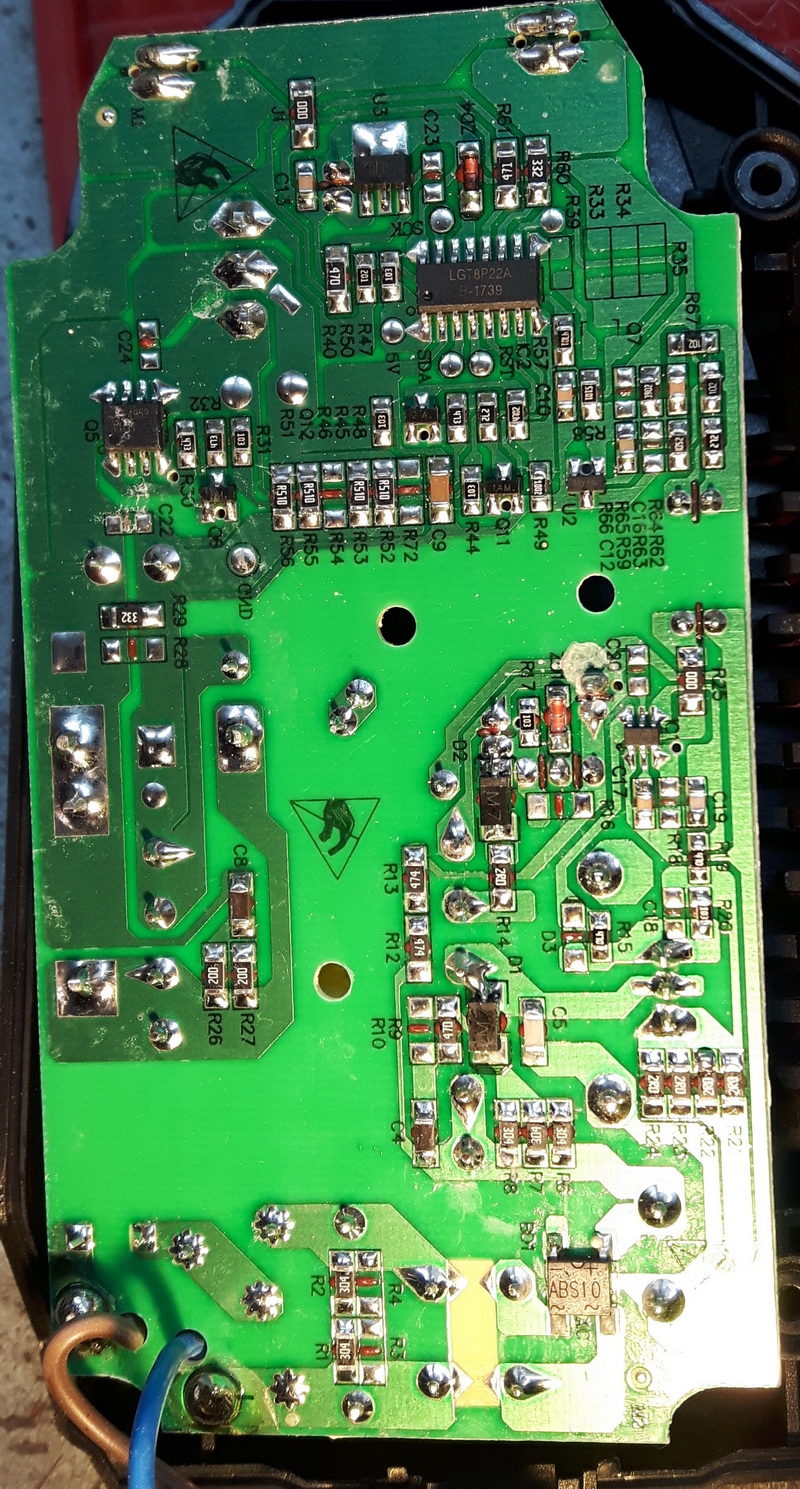

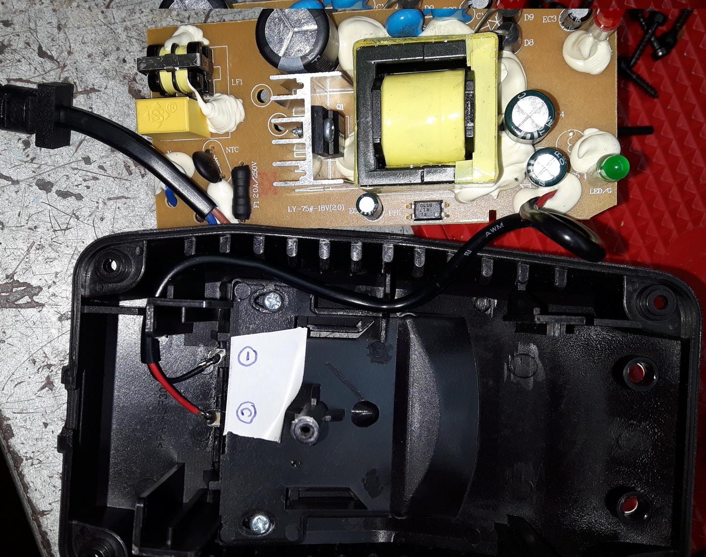

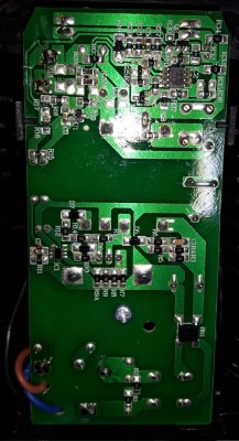

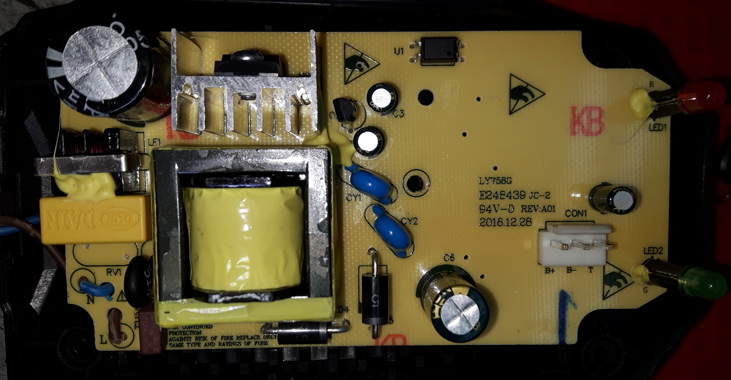

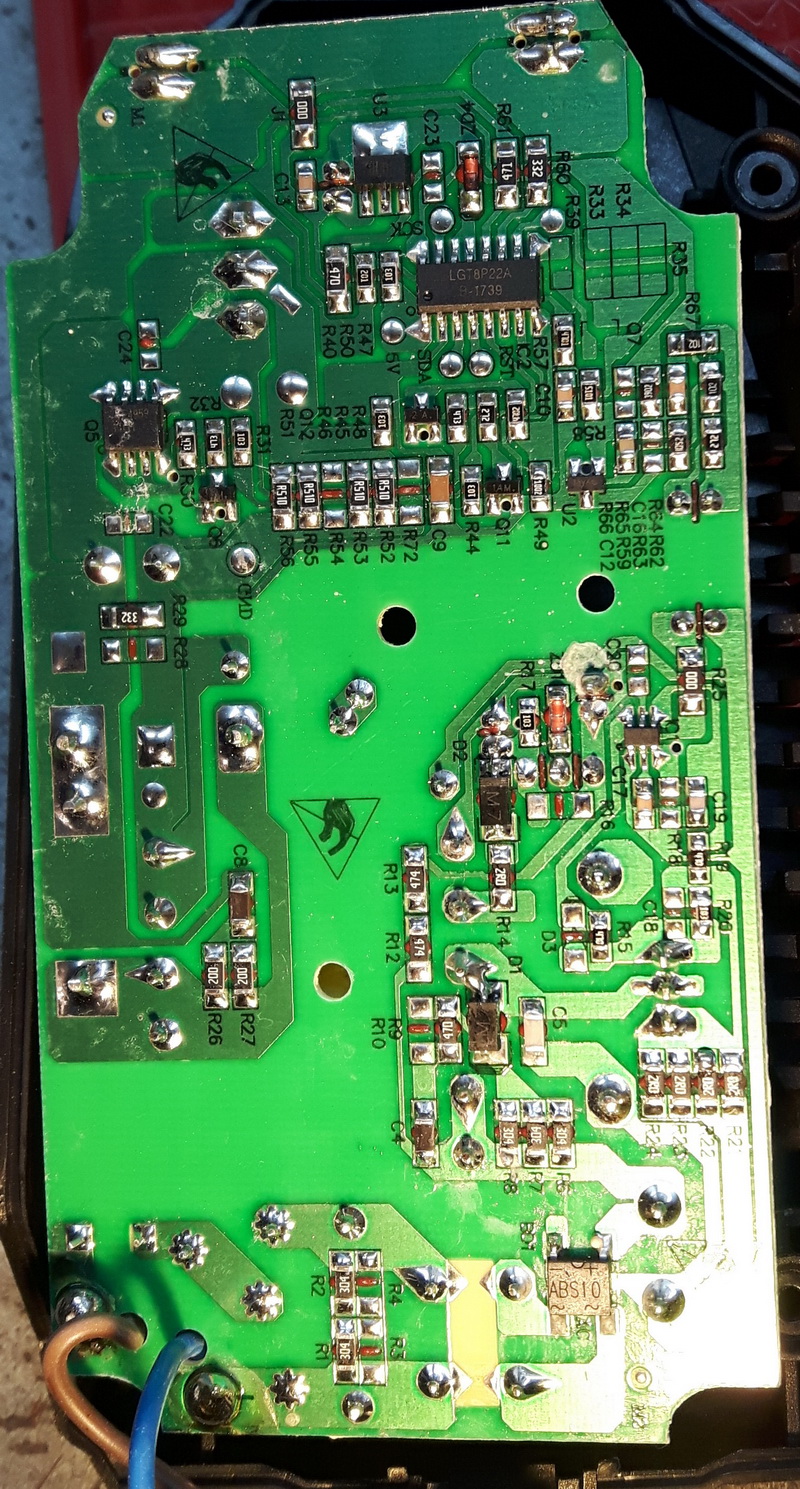

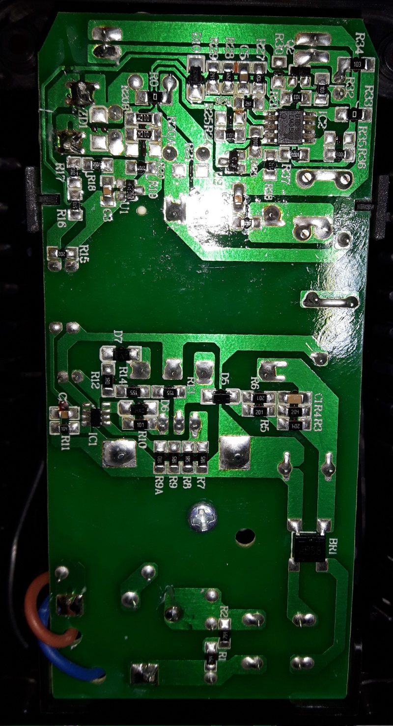

Симулацията със съпротивления вместо Т сензорите не помогна. След размяната на пакетите батериите не се зареждат. Явно съм ги повредил. Серията Х ако съпротивлението е > 20 К мига червен светодиод. Ако съпротивлението е <18 К светват червен и зелен светодиоди. На другата батерия свети само зеления светодиод при всякакво съпротивление на датчика.
Отворих двата вида зарядни, ето и снимки:

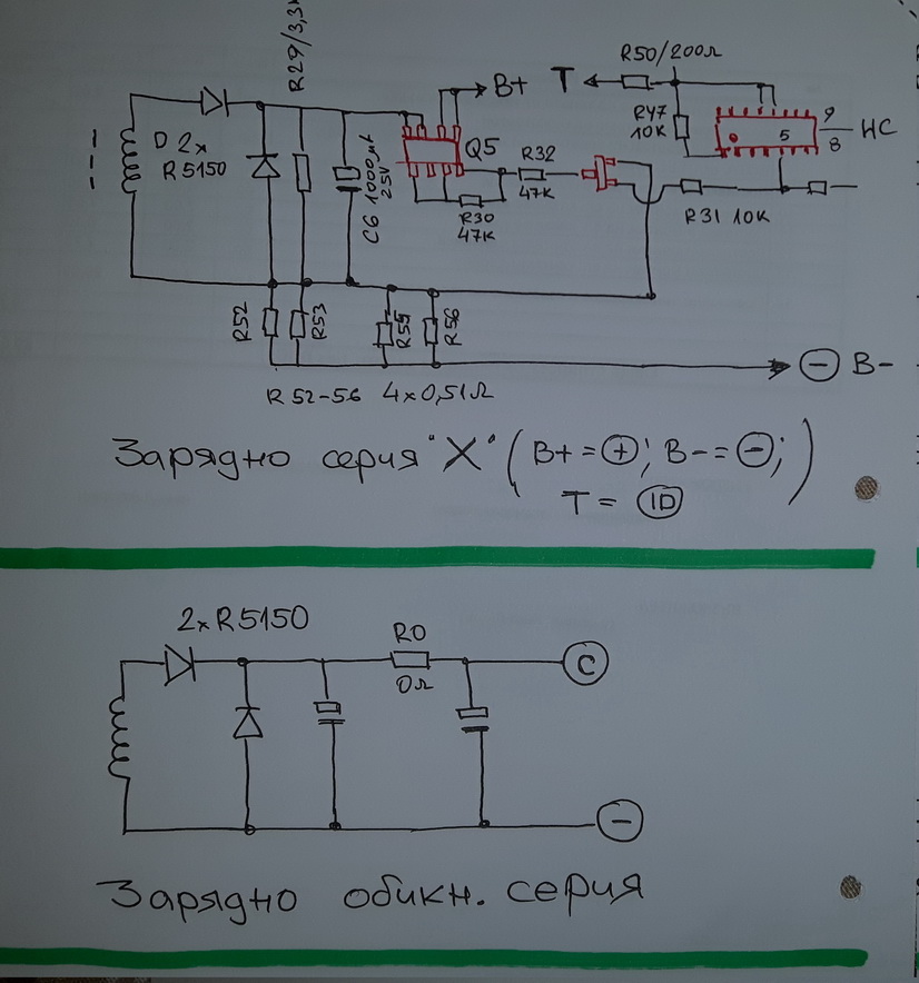

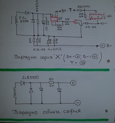

Част от схемите след имп.траф към батериите:
Изводи:
Зареждането на старата серия се управлява изцяло отплатката на батерията.
Зареждането на серия Х се управлява и от платката на зарядното посредством Q5,който се командва от ИС LGT8P22A, а схемата получава инфо от пин Т означено на платката и ID означено на кутията на зарядното.
