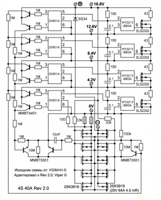

https://mysku.ru/blog/aliexpress/55176.html
3S 25A ,
Li-ion 18650 BMS PCM Battery Protection Board BMS PCM With Balance For li-ion

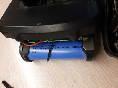

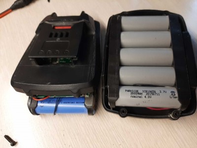

Малко питане относно този модул:
При работа , след като се поразредят ли-ион елеметите, и като види малко зор винтоверта ,
явно се включва защита от пре-разряд.
Т.е. като види зор и ми спира тока
Проблема е че след това не се пуска отново. Не се самовъзстановява нормалната схема.
Защитата остава включена дори да извадя батерията от винтоверта.
Трябва да му подам външно напрежение за секунда , и тогава тази защита се отблокира и мога да продължа работа.
Има ли начин да се ресетва , без да му подавам външно напрежение ?
