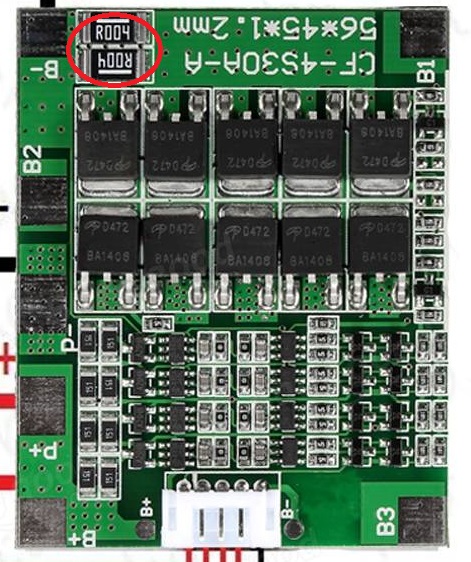

Да идеална е. Добави и едно такова пакетче за всеки случай http://hobbyrc-bg.com/index.php?main_pa ... cts_id=440.. Мисля, че е добре и да се махне единия от двата резастора в датчика на ток, за да намалиш максималния ток на половина за да не изпържиш мотора, кабелите и спусъка на винтоверта.
Не съм сигурен, че те разбрах... Резистор ли искаше да напишеш? И ако да, къде е този датчик на ток и тези резистори? В самия пакет ли е?
mironcho - специалист
Да резистор имах в предвид. Писах от телефона и клавиатурата е микроскопична.
едно от джете оградени с червено.

Ама аз пак ли мога да използвам тази платка с Li-Po батерия? И друго - тази платка нали е за до 30А, като махна един от тези резистори какво ще стане?
Да, можеш да я ползваш.
Целта на махането на резистора е да се намали на половина прага на задействане на защитата от късо съединение, която в момента е 60А. Този ток е твърде голям и можеш спокойно да унищожиш винтоверта.
Проблем мисля, че няма да има от намаляването на работния ток на 15А

Значи с махането на единия резистор защитата ще гаси на 30А, а през платката ще могат да минат за дълго време 15А?
lov - майстор
Двигателя на винтоверта ще си черпи толкова ток колкото му е предвидено за това напрежение. И махането на съпротивлението с нищо няма да му помогне ако си даде дефект. Това са пълни глупости че щял да се изпържи и така щял да се предпази.
Вие четете ли изобщо? Става въпрос промяна на защитата от късо съединение. В нормален режим на работа естествено няма да има никаква разлика.
Предложих разумна според мен модификация. Довода ми за това е, че при блокиране или сериозно претоварване не е ясно какъв ток ще тече из мотора. Все пак батерията, която си избрал е доста яка. Дали ще я направиш си е твой личен избор.
