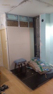

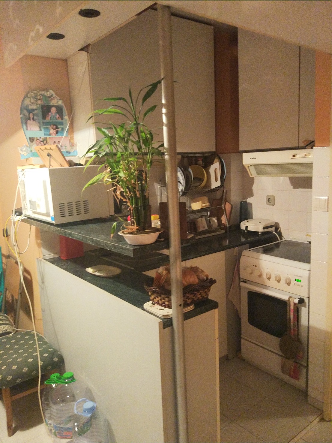

Пък и кухнята е малка ... няма много място за допълнителни табла.
Какво планираш да слагаш над входната врата на кухнята (и от към кухнята, и от към коридора)?
ValBo - специалист
Кухнята няма входна врата :-)

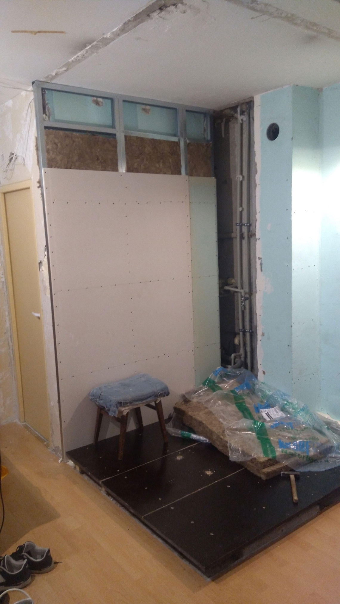

Ще се намира в ниша на мястото на бившето мокро помещение, което се лиши от две малки стенички (нищо не носещи) за да не получавам клаустрофобия когато се намирам вътре
Това е снимката на нишата в много ранен стадий на ремонта. Реално таблото е от другата стана на коридора срещу вратата на снимката. По-добре да пусна още няколко кабела, отколкото да правя допълнително място с възможни проблеми каквото е друго таблото.
