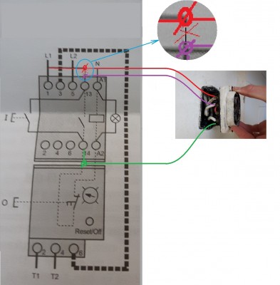

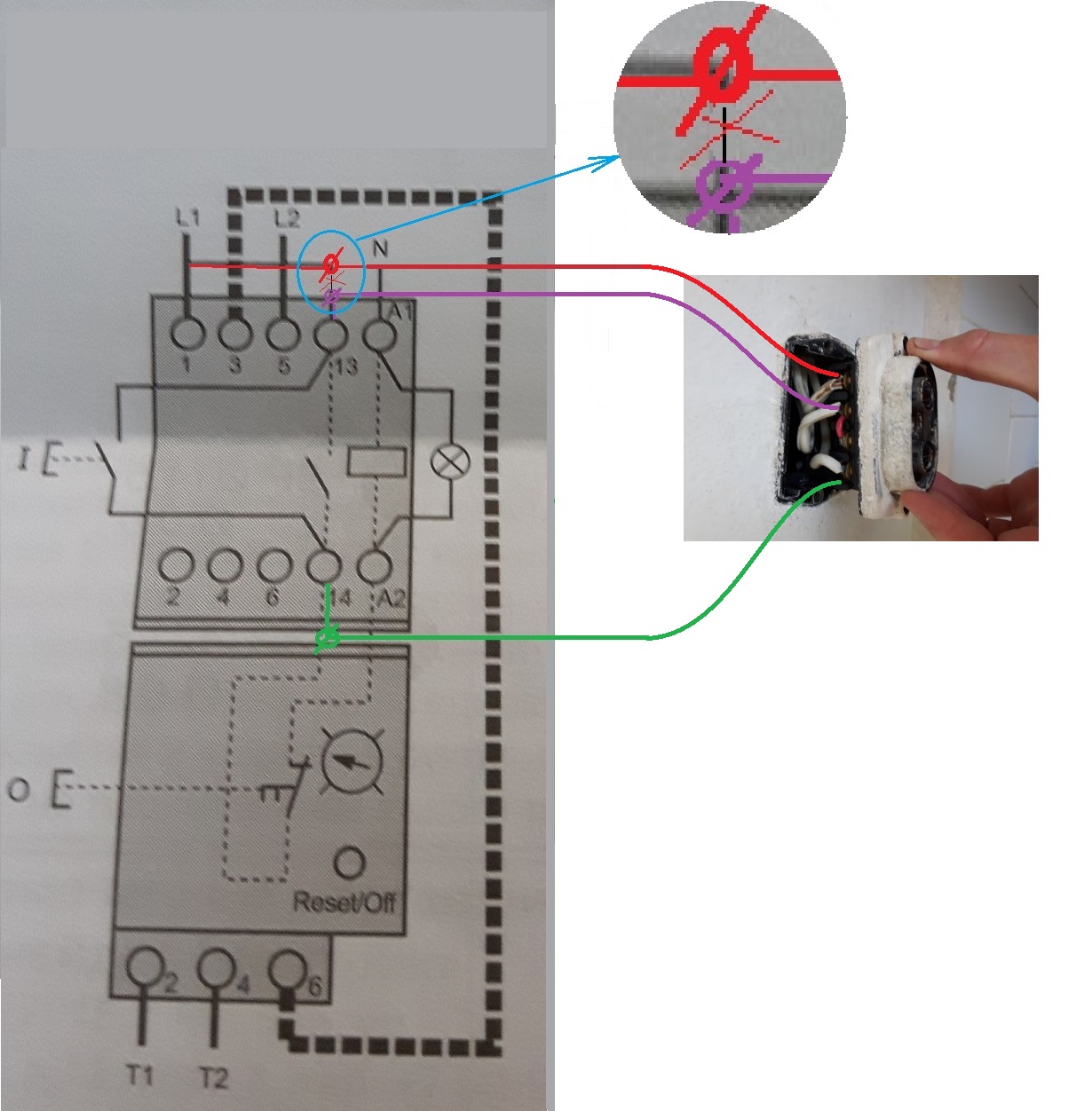

Сигурен си, че си го вързал така?
С уголемяване съм показал едно прекъсване. Направил ли си го? По проводника с кафявото (най-горе на бутониерата) ти идва фаза? Има я и на втория отгоре надолу? При натискане на "стоп", от втория фазата изчезва?
pitankata00 - специалист
Тръгна. Разменил съм L1 и 13. БЛАГОДАРЯ МНОГО.
