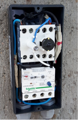

Същото е.
Ще се пусне, но няма как да спре!
Стопа е НЗ - все едно къде ще е при пускане и двата му контакта са една точка.
При спиране, фазата минава през стопа, самозадръжката и е на бобината.
Няма как релето да го спре при отвяране на контактите.
Ако се махне самозадръжката-да, но пък пускателите ще рабптят само докато се държи Пуск. При отпускане ще спре!
Andri01 - майстор
Уффф,пак съм писал без да мисля-май ми стана навик!? Годиниии :axe: :). Забравил съм да пиша,че "стоп" бутона трябва да се разскачиот единия край. :partyman:
pitankata00 - специалист
пон сеп 21, 2020 8:21 amAndri01 написа:
Тоест сега аз мога ли да направя нещо по въпроса за да заработи и пукс и стоп ?
Andri01 - майстор
Ако е без дистанционното ,си остава нормалната схема с пуск и стоп. като пуск-а се шунтира от НО контакт на контактора ти. ко искаш управление от ДУ и от пускателя,трябва да имаш превключвател ,кой начин да работи. С него прекъсваш или шунта от контактора или линията след "пуск". Другия вариант е да имаш дистанционен модул с два бутона - пуск и стоп/ т.е. с две релета /.
MIRO_073 - майстор
Кажете му го нормално да го разбере. Двата пуска - успоредно ги връзваш, двата стопа-последователно.
Andri01 - майстор
Да,но пуска от ДУ трябва да е НЕзадържащ или да се изключи/ с второ натискане/. Най-добре,с превключвател " ръчно/дистанционно/. :partyman:
Нещата се усложниха май.
MIRO_073 - майстор
ср сеп 23, 2020 8:28 ampitankata00 написа:

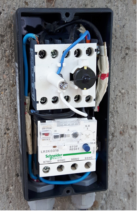

Да. Защото стопа ти не е отделен бутон, а е на контактора
Абе сложна, може и още.
Нещо малко кабели ми се виждат на снимката.
Спестил си някои май.
Последно колко пускателя имаш?
Знаеш ли кой кабел идва от пуска и кои от стопа?
Ще преправяме ли за да заработи всичко?
Възможно е. Има един недостатък, няма да знаеш дали е пусната или спряна. По друго ще трябва да се ориентираш. По шума, по налягането на водата или индикацията на контактора или да си пуснеш индикация, ако се налага!
Само време да нарисувам схемата ми трябва.
sts - специалист
По лесно се реализира схемата с режимен ключ РК /ръчно и дистанционно/.
Фазата L1 се прекъсва преди кл.13 и се монтира ключа РК.
Ръчно управление - L1,РК,кл.13,бутон П /к-т К1/,бутон С,кл.А2,кл.А1 и N.
Дистационно управление - L1,РК,к-ти ДУ,кл.А2 кл.А1 и N.
За да има нормално управление от дистанционното и от бутоните трябва да има
в него още една група контакти което да прекъсва захранването към кл.13.
Дистационно управление - L1,к-ти1 ДУ,кл.А2 кл.А1,N и /L1,к-ти2 ДУ,кл.13/.
