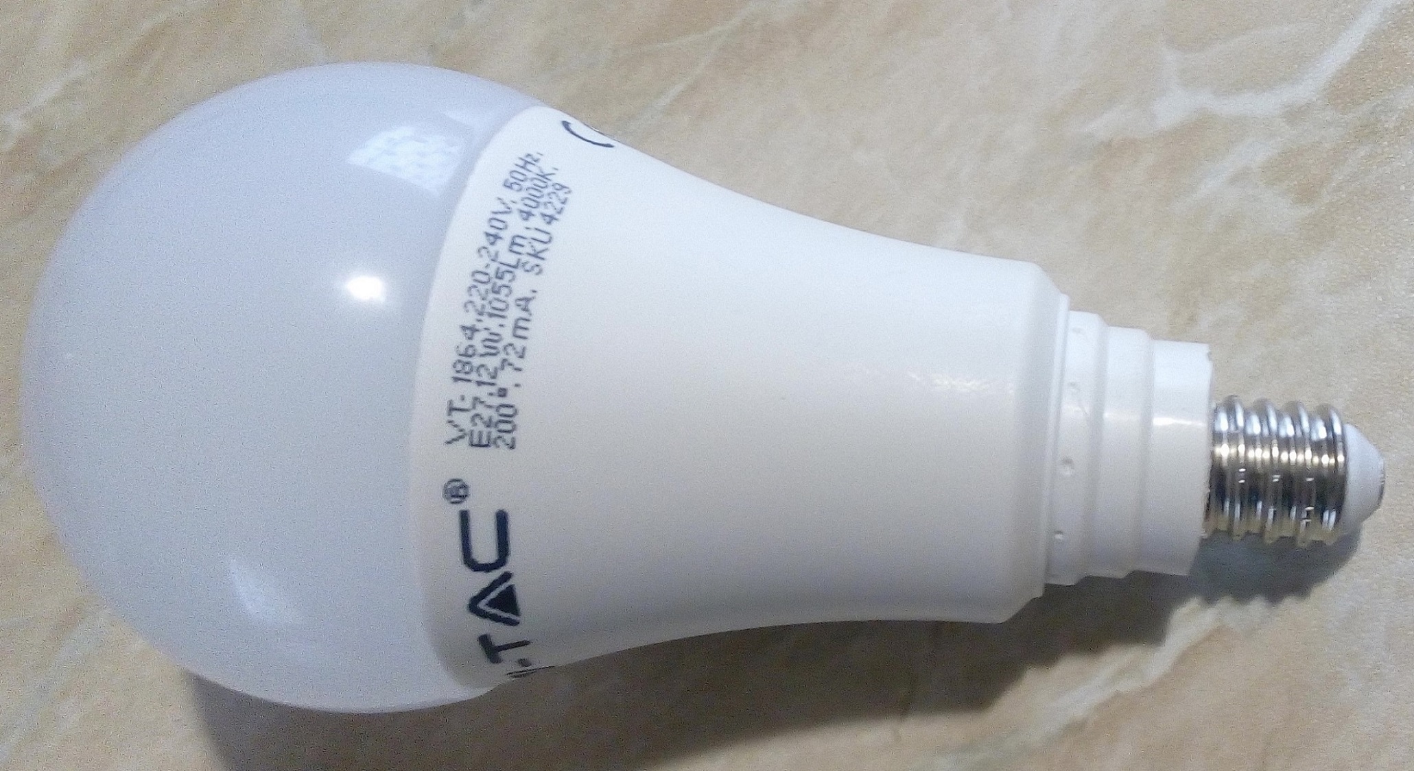

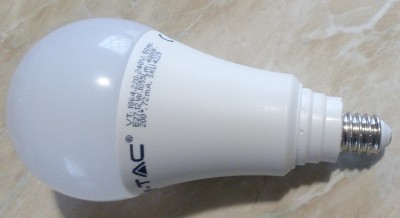

Много добре на дълготрайността на LED -изделията се отразява, намаляването на захранващия ги ток. Съответно е нужно да имаме тела с възможност за повече и по-големи лампи. Аз в хола имам два полилея с цокъл Е14 и за тях съм доработил 12W крушки на В-так ( които са с цокъл Е27). Въпросните 12W крушки сa намалени на 6W.
