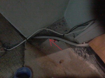

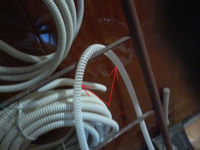

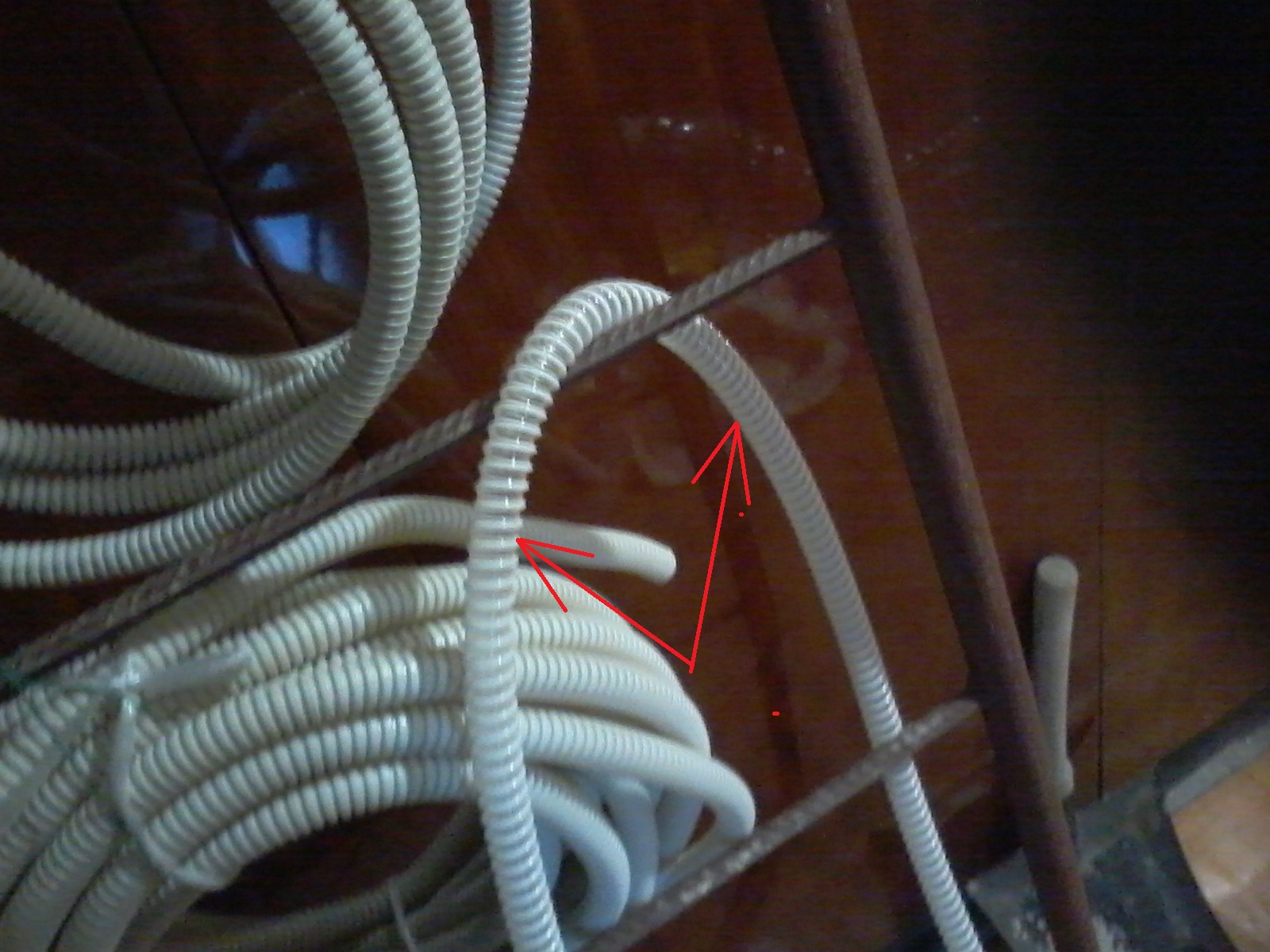

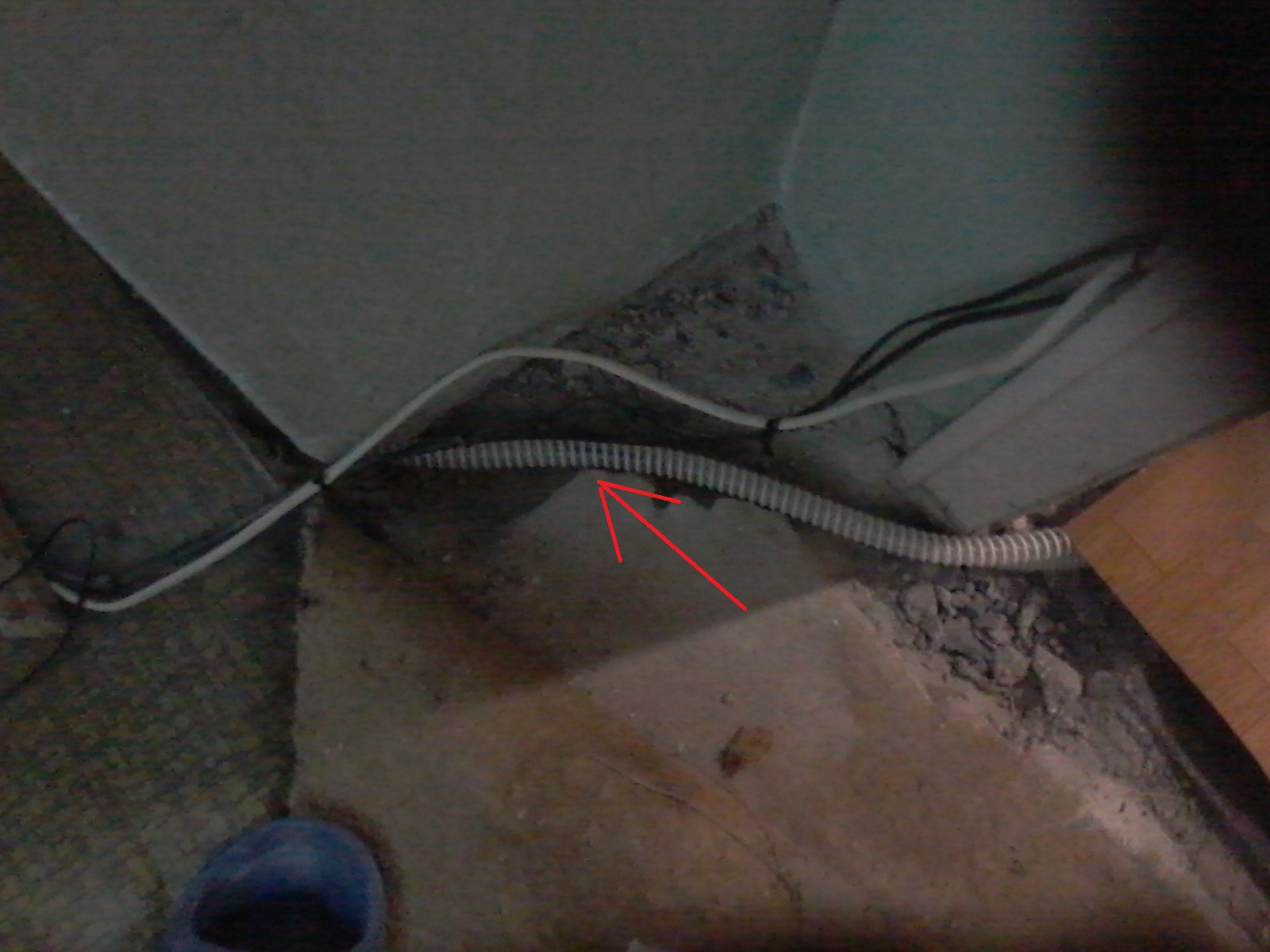

Един непредвиден проблем. Сондата за изтегляне на кабели не върви.
В права тръба всичко е ОК,но при най-малкият завой засяда. Издълбах канал за трасето за интернет и кабелна и положих две тръби ф-16 и ф-20 ето оттези,
на завоите сондата засяда. Днес купих друг вид тръба, води се дренажна от тези за климатиците, вътрешната и повърхност е гладка, същият чеп. А може би сондата е калпава. Тя е Турска 15 метра PLASTIK SUSTA - KILAVUZ TELLI, това е надписът от опаковката,
а ето това е сондата. На снимките съм посочил къде засяда главата. Ще добавя че тръбата за нета е 7 метра.
