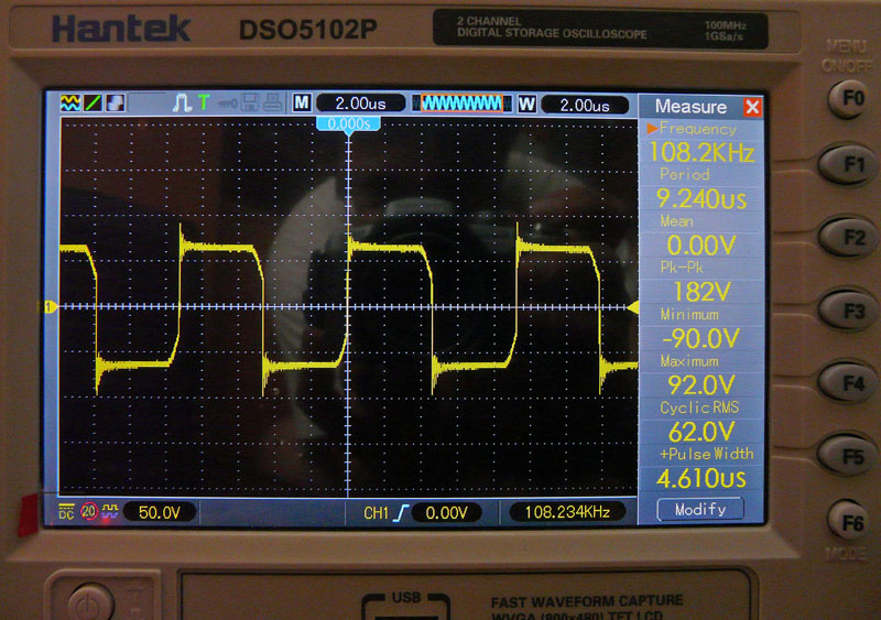

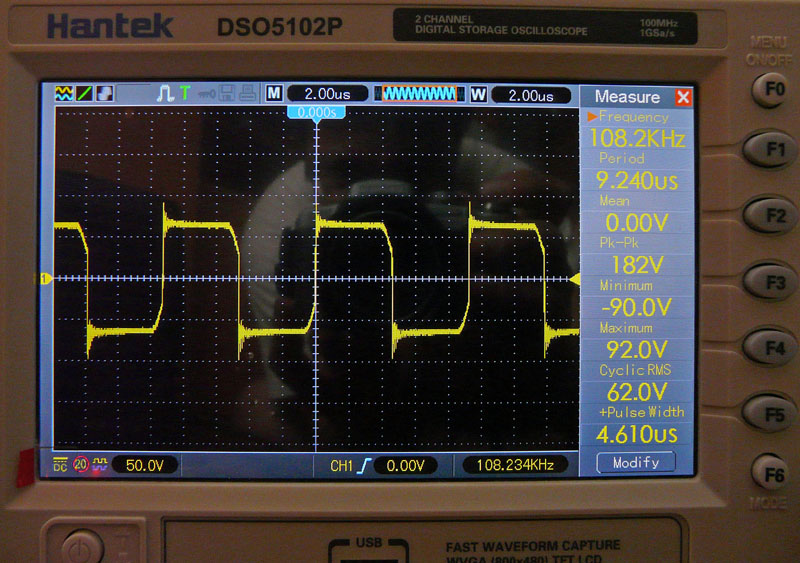

И каква честота е, честота от приблизително 100 kHz ? Ето ти една такава честота, която съм измерил с осцилоскопа.
Можеш ли позна от какъв уред е тази честота? Предполагам няма да ти е трудно.

Пламене, аз не разбрах - каква честота е, честота от приблизително 100 килохерца, нали щеше да обясняваш?
zz_stefanov написа:
За мен инвертор има тогава когато управляващата схема сменя периодично посоката на тока през товара.
Това, което съм посочил на осцилограмата е от инверторен електрожен, измерено точно преди крайните изправителни диоди. Там се вижда как посоката на напрежението се сменя периодично, според теб това е инвертор, но когато сложим диод след това, напрежението не си сменя вече посоката периодично, тогава излиза, че става импулсно? Товарът на електрожена е електрода и завърчната дъга, там има прав ток, значи е импулсен :? ? Значи излиза, че ако има диод и тока се изправи захранването е импулсно, а когато няма диод и тока е променлив е инвертор. Така ли да го разбираме?
