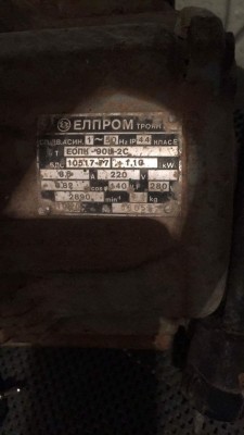

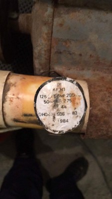

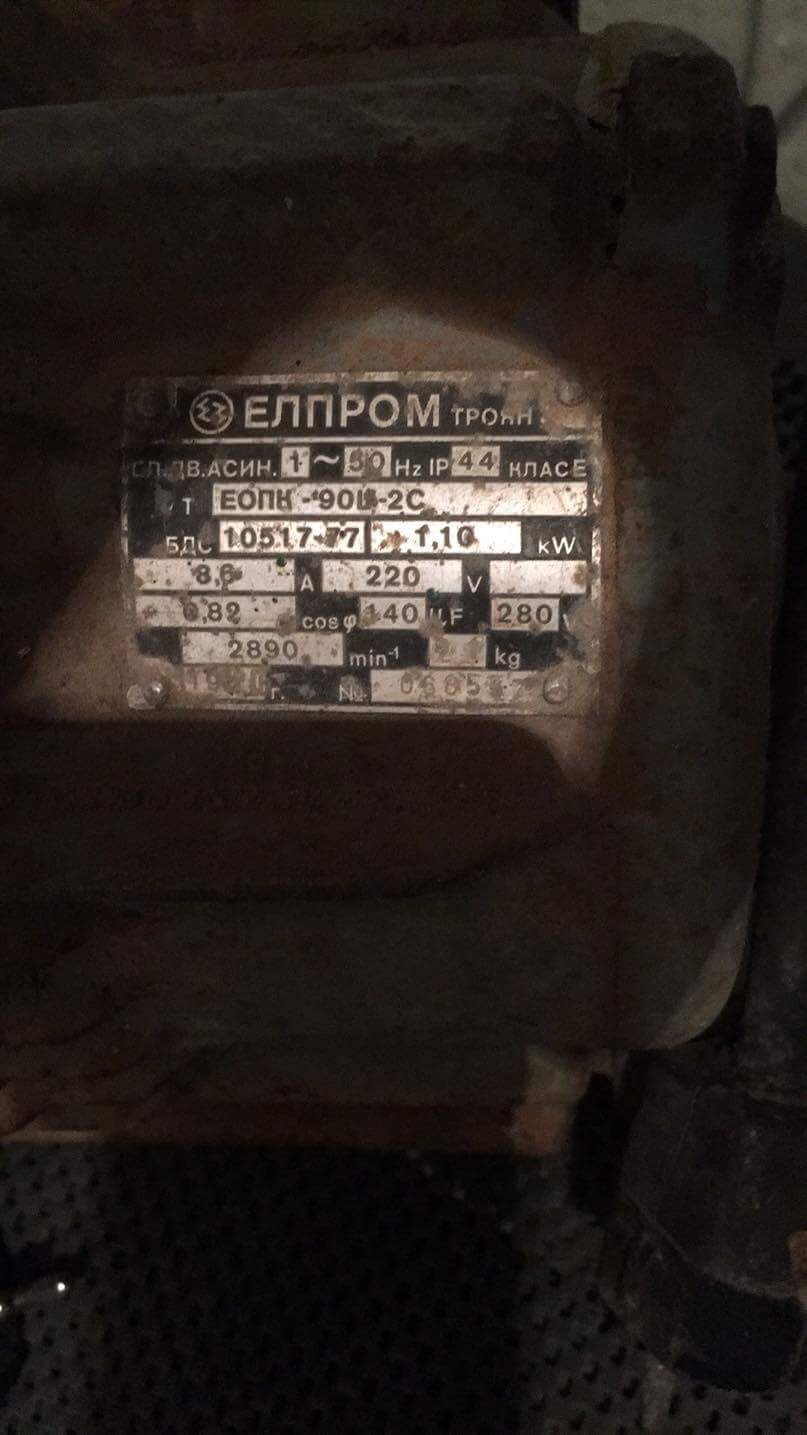

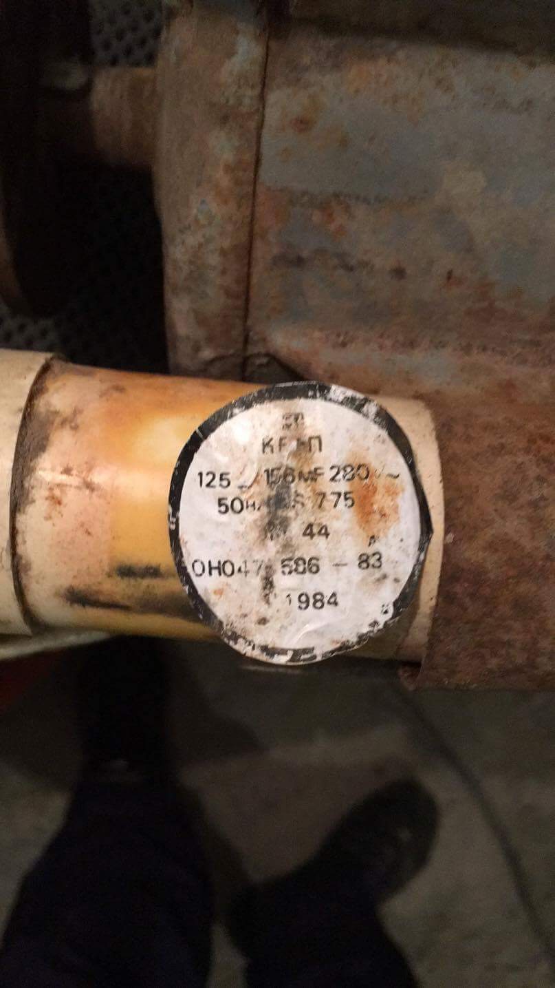

Здравейте искам да попитам за мотора ползва се за циркуляр слаб е ама дълго време върши работа безотказно.Въпроса ми е до сега винаги като стартира и трябва да му се помогне за да се развърти напълно, наскоро смених кондензатора със същия като характеристики и няма промяна.Дане би да трябва да туря друг кондензатор но какъв? Ето снимки на мотора и стария кондензатор:

А какво трябва да пише на кондензатора за да търся друг ?
И друго да кажа когато го откача от ремъка да го остане на земята няма проблеми завърта веднага

То и на мотора си пише!
Но за циркуляр най търсения монофазен мотор 2.2кв :)
Еми се едно даааа....седнеш и да ти кача на гърба един чувал пясък 50 кг и да станеш и да тръгнеш а в същото време ти да си 60 кг . не става иска силааааа
valentino76bs - майстор
Това е кондензатора просто пуска е тежък !
Ако има някакъв вариант да се облекчи пуска не знам как .В смисъл да развърти и после да се включи ножа или диска но настройте защитата на 9.5 А макс .Той двигателя търпи търпи и идва един момент когато ще каже бау и приключва за това трябва защитата да му е в норми!

Synapsee написа:
Има значение диаметъра на диска за рязане. Може да помислиш и за маховик, но с такъв електромотор не очаквай чудеса :)
Не ти трябва нито центробежен изключвател, нито друг кондензатор :wink: :partyman:
FM STEREO - специалист
Сложи на мотора една ръчка така, че да може да го повдигаш в въздуха докато развърти и после постепенно го спускаш докато захапе ремъка, може да го подпираш,повдигаш с някаква дъска докато развърти. Всички циркуляри с маломощни двигатели се пускат така. От едната страна двигателя е хванат с панти а от другата страна се държи на ремъка и точно тази страна се повдига леко докато набере обороти и после се спуска бавно за да се завърти валът с режещият диск.
